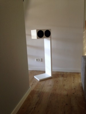

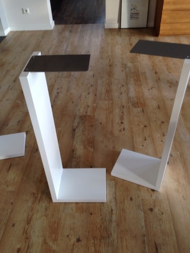

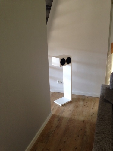

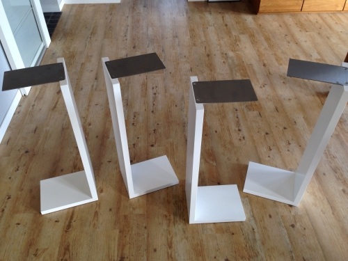

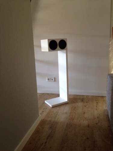

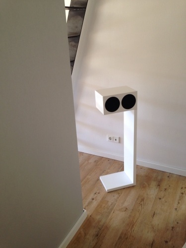

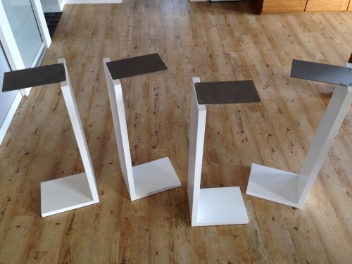

Wollte euch mal meine selber gebauten LS-Ständer zeigen.
Finde sie sehen mal nicht so typisch aus. Habe sie für meine ( noch Nulooks ) gebaut.
Sind natürlich auch für andere Ls verwendbar.
Vielleicht ist es ein Anreiz für andere Leute die auch was selber bauen möchten.
Waren eigentlich auch simpel zu bauen. Habe mir Buche Multiplex ( durch und durch Buche ) zuschneiden lassen.
Dann verdübelt verschraubt und verleimt. Oben eine nacher nicht sichtbare VA edelstahlplatte drauf geschraubt. Noch was gespachtelt und zuletzt gelackt.
Möchte hier keine Diskussion breittreten nachdem Motto sehen toll oder scheiße aus. Denn Geschmäcker sind verschieden. Wie gesagt soll vielleicht nur mal ein Anreiz sein.
Ps habe auch nicht mehr Bilder. Ist schon alles abgebaut. Habe auf nuline Upgegradet. :mrgreen:

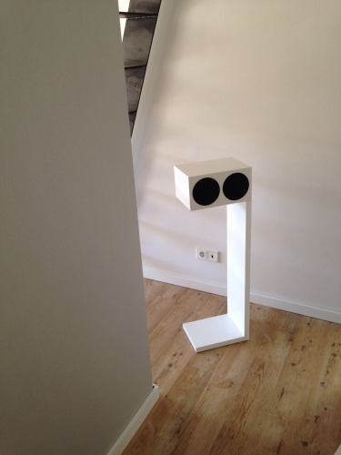

WOW, das hätte der Ständer für die nuLook werden können! 8O
Der unterstreicht sehr cool die Form der Boxen, sieht echt klasse aus! 8)

Obwohl ich eigentlich weder die NuLook noch weiß mag - das hat was! :handgestures-thumbupleft:

Zu den nuLooks geradezu Perfekt!

Die nuLook waren ein großer Wurf – die Lautsprecher von Nubert, die wirklich einen zeitgemäßen Gestaltungswillen erkennen ließen. Wenn ich da an den Neo-Barock der nuVero denke!
Und diese Stative sind die kongeniale Ergänzung. Funktional, aber mit zur Box harmonischer Linienführung. Wann geht das in Serie? Bravo!

Sensationell gemacht.
Ja die hatte ich heute auch bei eBay Kleinanzeigen gesehen und noch gedacht wo die Ständer herkommen.
Nun nur weiß ich wie, sehr originelle Idee.
So ähnlich könnte ich mir das auch für meine NuLine vorstellen um vorne in der Front Platz zu gewinnen für den SUB.

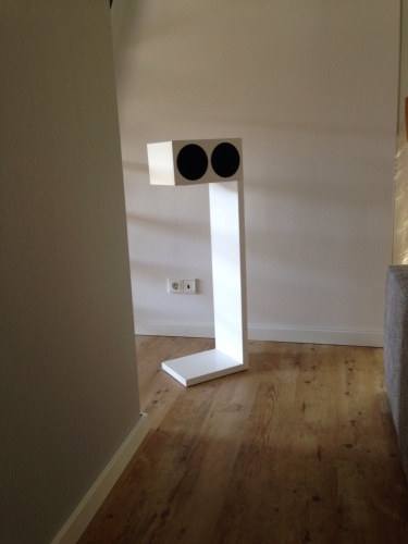

Also befestigt hab ich sie dann mit bostik blu tack in weißer Ausführung. Einfach die gewünschte Menge abziehen
Blu-Tack zu einer Kugel formen andrücken-fertig. Die Looks waren richtig gut Fest verbunden mit den ständern. Das hab ich beim ich sag mal abziehen gemerkt. Die Ständer haben eine sehr gute standsicherheit, hat mir mein hifi freund gesagt. Und der hatte in seiner Laufbahn schon eine menge Ständer. :mrgreen:
Gerade wenn man Kinder im Haus hat ,hat man ja schon gewisse Ängste das sie runterfallen können.
Was noch ein Vorteil ist das sie den Lack nicht angreifen.
