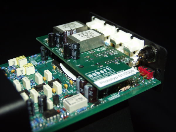

Außer für die Möglichkeit der "10-dB-Dämpfung" des Ausgangssignals ist das ATM auch für einige Anwendungen vorbereitet, die in der Praxis selten (oder zuhause gar nicht) vorkommen.
Beim Vorführen unterschiedlicher ATM-Module an verschiedenen Lautsprechern (innerhalb der Umschaltanlagen in unseren Studios) kann es zu "wilden Umstöpsel-Aktionen" und unübersichtlicher Kabelführung kommen.
Um das vermeiden zu können, gibt es spezielle "Bypass-Platinen", die anstelle der Jumper auf der ATM-Basisplatine aufgesteckt werden können.
Die Qualität des ATM ist so hoch, dass auch eine Reihenschaltung von 4 oder 5 Modulen (mit dem BASS/EQ Einstellknopf in Stellung "OFF" und dem MID/HIGH-Knopf in "LINEAR") im Bereich von z.B. 50 bis 20.000Hz kaum hör- oder messbar ist.
Weil aber die Hochpass-Filter ("Rumpelfilter") der unterschiedlichen Module aber auch bei BASS/EQ "OFF" aktiv sind, würde z.B. die 39Hz-Filterung eines ATM-32 die Basswiedergabe großer Standlautsprecher stören.
Für den Fall, dass alle Bemühungen fehlschlagen, "Masse-Brummschleifen" innerhalb der Gesamt-Anlage zu vermeiden, gibt es auch die Möglichkeit, einen weiteren Versuch mit "Unterbrechung der Signalmasse" innerhalb des ATM zu machen.
Das ATM ist also vorbereitet für:
Weihnachtliche Grüße,
Günther Nubert
zunächst mal Frohes Weihnachtsfest,
viel Freude und Entspannung.
Zum Thema:
- Bypass-Platinen, die dafür sorgen, dass der Input 1 (mit hochwertigen Relais) auf den Ausgang geschaltet wird, wenn das ATM ausgeschaltet ist.
Eine Zusatzplatine für die galvanische Trennung der Signalquelle, die an Input 1 angeschlossen ist. Mit Hilfe elektrisch perfekt angepasster, äußerst hochwertiger Studio-Übertrager lassen sich manche Brummschleifen-Probleme damit verhindern.
Eine RIAA-Entzerr-Vorverstärker-Platine für den Anschluss von Plattenspielern mit MM- oder MC-Tonabnehmern ist zwar weitgehend fertig entwickelt, aber (noch?) nicht serienreif.
Der ATM-Entwicklungs-Ingenieur, der diese Platine eher für seine eigene Anlage (aus innerem Ansporn heraus) vorangetrieben hat, ist vor seinem langjährigen (Weiterbildungs)-Auslands-Aufenthalt damit nicht ganz fertig geworden.
Wir hoffen, dass es bald klappt - können aber noch nicht sagen, wie lange es dauert...
Günther Nubert

Moin Moin Günther Nubert,
mit dem hier...
Auch wenn es weniger für mich, als für andere Verstärker-Besitzer von Nutzen wäre, so könnte diese kleine Platine "die Notlösung" für Verstärker/Endstufenkombinationen sein, bei denen auf Grund der Massepotentialunterschiede Brummstörungen auftreten und teils nur sehr schwer zu beheben sind.
Erst vor kurzem plagte sich gereon mit solchen Problemen (wenn ich mich recht erinnere), da er sich neue Endstufen zugelegt hatte.
Sind derartige Platinen bei ihnen bestellbar
Grüße vom Rudi
mit dem hier...
...wecken sie bei mir natürlich gesteigertes InteresseG. Nubert hat geschrieben:
Grüße vom Rudi
