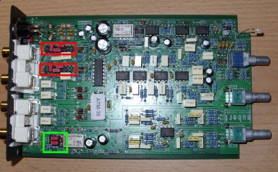

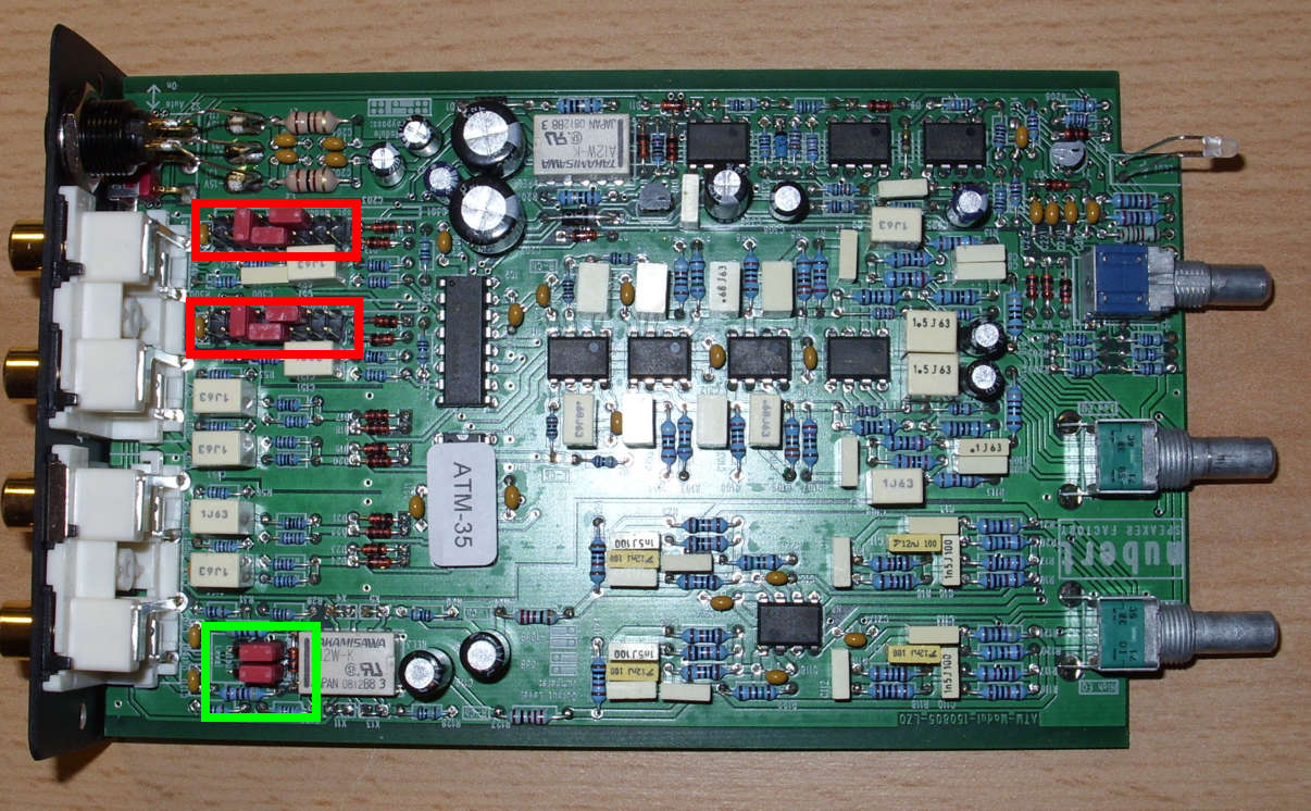

Hallo Liquid Love,
im ATM gibt es zwei Jumper, mit denen man den Pegel um 10dB absenken kann. Vermutlich steht der bei dir so.
War das ein Gebrauchtkauf?

Re: ATM-30 - Signal deutlich leiser
Ja, wenn du nicht die sprichwörtlichen "zwei linken Hände" und einen 10er Torx hast.Liquid Love hat geschrieben:Ja habe ich über die Bucht gekauft, kann ich das selbst beheben?
1. Die drei Knöpfe abziehen (sind nur aufgesteckt).
2. Die beiden Torx-Schrauben an der Rückwand herausdrehen.
3. Gehäuse leicht nach hinten kippen, Innenleben kommt angerauscht.
4. Merken, in welche Rille die Leiterplatte gehört.
5. Jumper umsetzen.
6. Montage in umgekehrter Reihenfolge.
Das ging aber fixLiquid Love hat geschrieben:Vielen Vielen Dank für die Unterstützung, hat funktioniert.
Ausgehend von obiger Abbildung, in der die Jumper "rechts" sind: Welche Stellung ist das? 0 dB oder -10 dB?Liquid Love hat geschrieben:Vielen Vielen Dank für die Unterstützung, hat funktioniert.
Steht auf der Platine neben den Jumpern.
