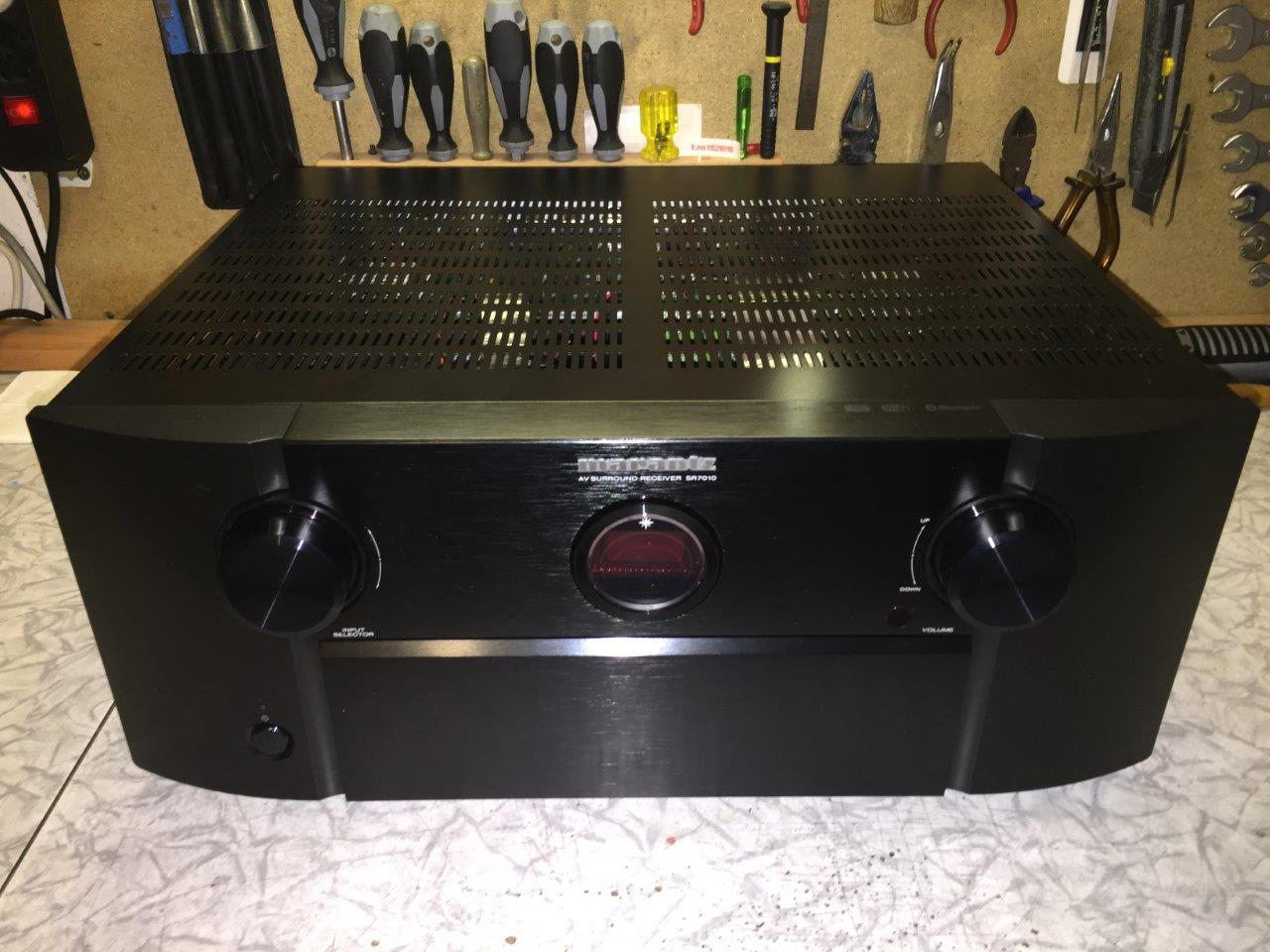

Frontansicht SR7010

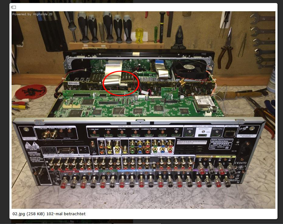

02

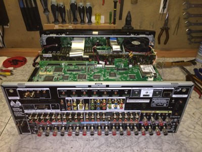

Rückansicht SR7010 (WLAN/BT-Antennen bereits demontiert) & erste Einblicke ins Innenleben

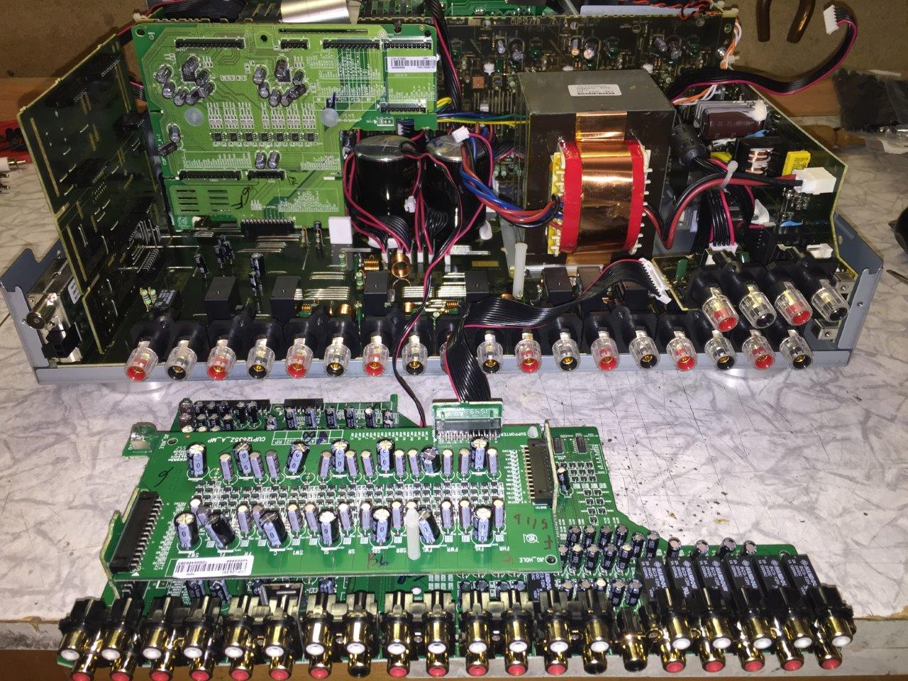

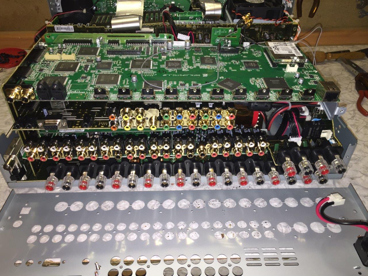

03

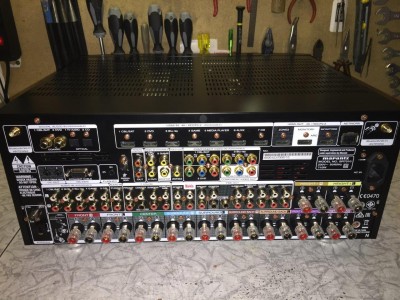

Rückwand demontieren, da diverse Platinen rausgenommen werden müssen
04

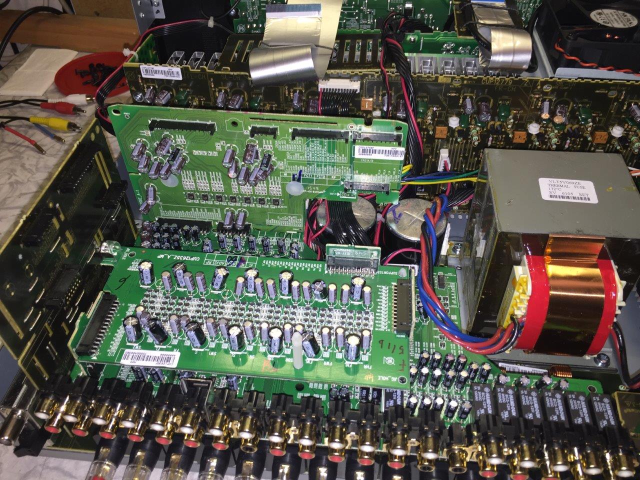

HDMI-/Prozessorplatine (Bild 03 ganz oben) gefolgt von Analog-Videoplatine (Bild 03 Mitte) bis zur Analog-AudioPlatine (hier im Bild) demontieren / achtet auf die vielen Steckverbindungen! / nichts vergessen & behutsam vorgehen!
WICHTIGER HINWEIS: Nicht die "Huckepack"-Platine entfernen, auch wenn die nachfolgenden Arbeiten dadurch einfacher "erscheinen"
:!: :wink:

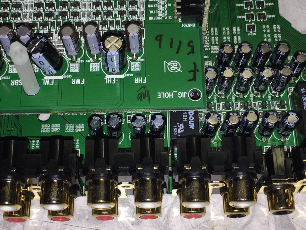

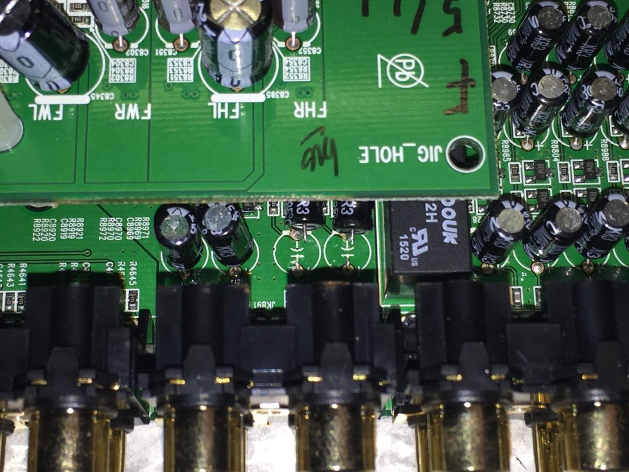

05

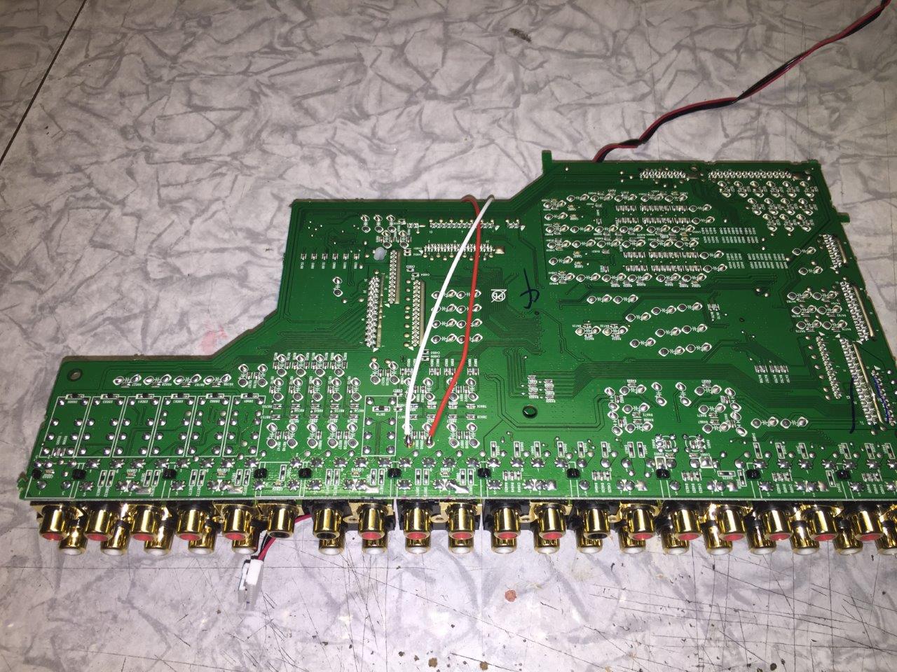

die direkt hinter den Zone3-PreOut befindlichen Kondensatoren müssen "gekappt" werden (Signalwegtrennung)...
(2.Paar von links hinter den Cinch-Buchsen)
06
...wofür diese einfach einseitig abgetrennt werden (kleine Schneidzange verwenden) / damit sind die ehemaligen Zone3-PreOut nun frei für die Umfunktionierung

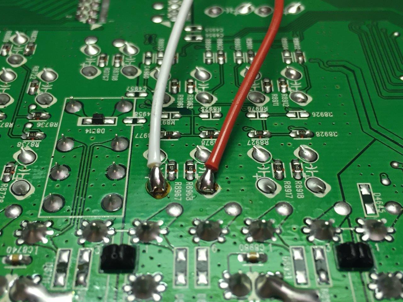

07
An die Lötpunkte (unterhalb der abgetrennten Kondensatoren) werden wie hier gezeigt die MainIn-Signalkabel angelötet / weiß = FL & rot = FR / ich verwende dafür die massiven Innenleiter der ML-238 Kabel
08

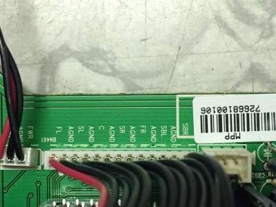

Am Übergabekabel-Vor-Endstufe werden die Kanäle FL (Pin 1 ganz links) und FR (Pin 9 von links) getrennt...
09
...und wie hier gezeigt mit den Signalkabeln von den Kondensatoren kommend (Bild 07) verbunden (nicht von den Farben irritieren lassen)

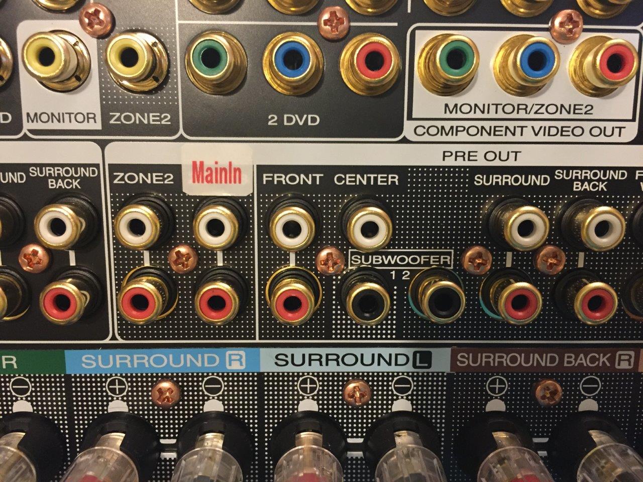

12
Detailansicht NEUE Front-MainIn
13
"neue" Rückansicht des SR7010 mit Front-MainIn
Den Abschlusstest mit eingeschleiftem ATM (oder älteres ABL u.a.) besteht der Marantz mit Bravour / keine Signalstörungen oder sonstige Einschränkungen ggü. vorher 8)
Wird mal kein Modul angeschlossen/benötigt, ist es erforderlich ein Stereo-Cinchkabel als Brücke zwischen Front-PreOut & -MainIn aufzustecken (logisch bedingt durch die Auftrennung) :!:

Ich kann zwar nicht 100%ig nachvollziehen was du mit "Steckerleiste mit den 5..." meinst, aber ich gehe davon aus dass du den Übergabestecker von der Vor- zur Endstufe meinst (im nachfolgenden Bild eingerahmt), der allerdings 9 Kanäle überträgt :idea:
(Bild 2 meiner Umbauanleitung)
