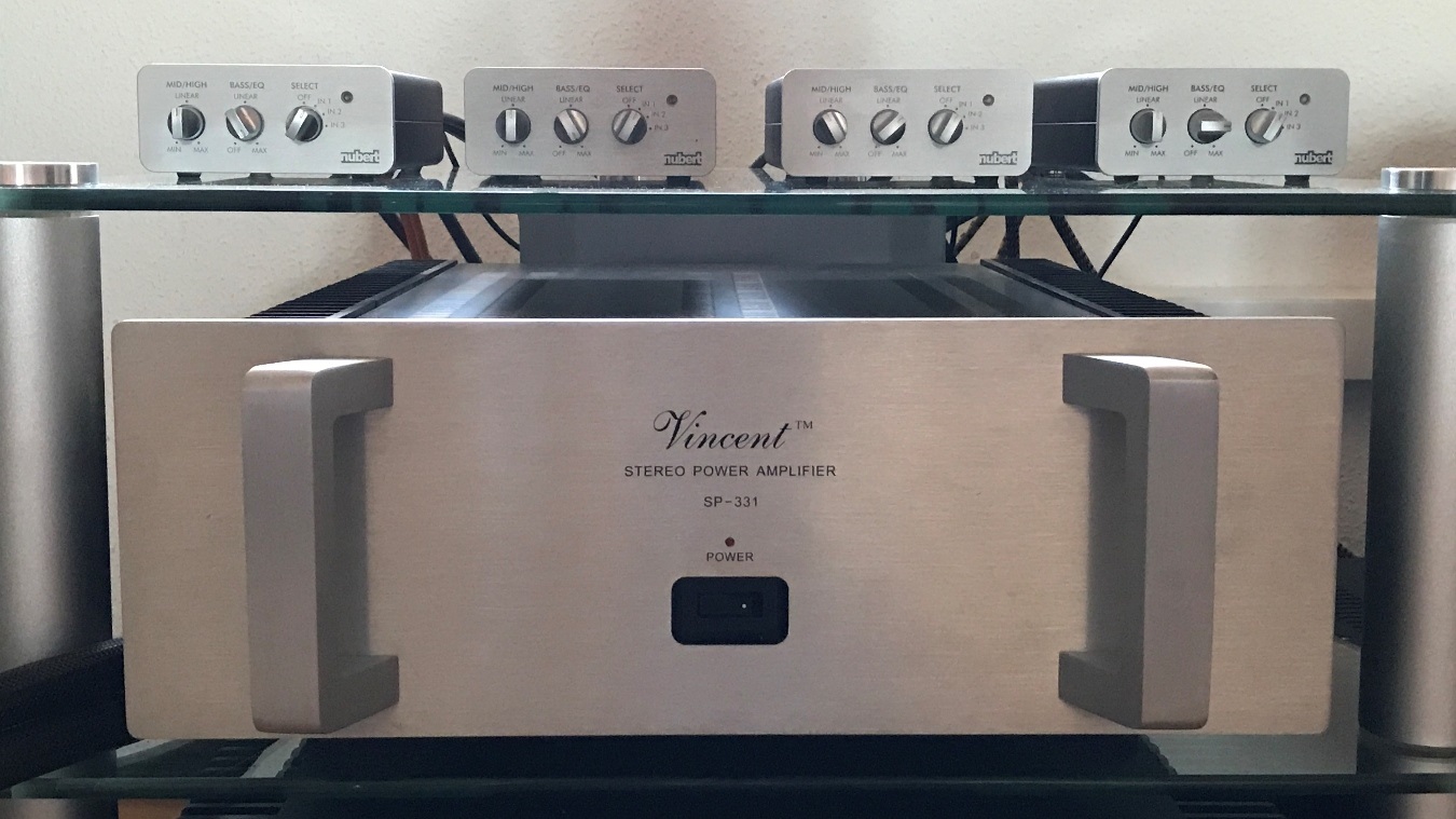

rudijopp
Re: AV-Vorstufe -> mehrere ATM-Module nutzbar?
Beitrag von rudijopp »
Na dann...
...viel Spaß 8) Dampf haben die EMO XPA's allemal. Meine XPA-5 hat auch schonmal dem Paar nV14 ordentlich eingeheizt, kein Problem.
Gruß vom Rudi
Prism91
Beiträge: 41
Registriert: So 16. Jul 2017, 01:50
Beitrag von Prism91 »
Das mit dem ATM Tower ist ja mal super gelöst! Werde wohl auch direkt zu einer XPA 5-Kanal greifen.
