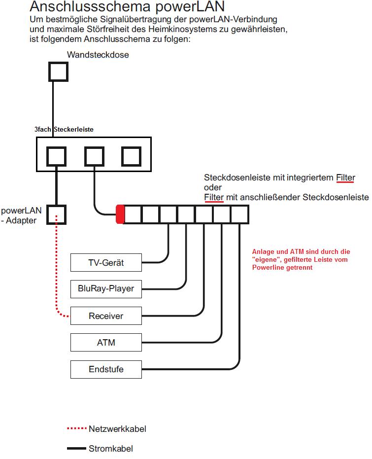

Leider habe ich an dem Ding auch ein anderes Gerät über LAN angeschlossen, weshalb es an der Stelle (leider in der Nähe der Musikanlage) bleiben muss...
Nun überlege ich ob das ATM irgendwie abgeschirmt werden kann.
Ich überlege ob so eine Art Netzfilter helfen könnte, welcher das ATM mit "sauberem" Strom versorgt.
