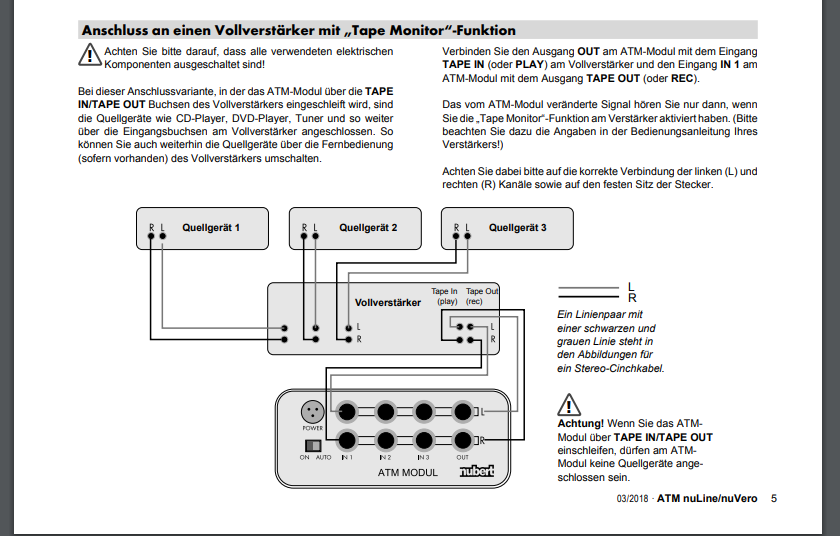

Kann ich das Atm einfach zwischen aktuellen Dac und Cambridge Imput schalten?
Muss ich meinen Cambridge umbauen wie von Rudijopp beschrieben?
Kann ich auch statt Umbau einfach das Signal vom PC, über Dac in den imput1 vom Cambridge, von dessen pre-out in das atm und von da in den imput 2 vom Cambridge schicken?
Macht der dac Magic Sinn als Vorstufe, um das atm dann zwischen Dac und den Verstärker zu schalten?
Oder brauche ich eine Endstufe, nutze dNn den Cambridge als Vorstufe und gehe über dessen pre-out in das atm und dann in die Endstufe?

Hat der Cambridge 740A keinen Tape Monitor? Dann könntest Du darüber das ATM einschleifen.
Beim 840A V2 und 851A gibt's die Funktion.

Doch, einen Tape Monitor hat der 740a. Ich weiß jedoch nocht wie ich den nutzen könnte dafür? Wie würde sich dann die Reihenfolge gestalten? An welche Anschlüsse müsste ich dann wie gehen?

Beitragvon Mysterion » Do 6. Dez 2018, 18:23

Ja super, vielen Dank! So werde ich es machen! :D
