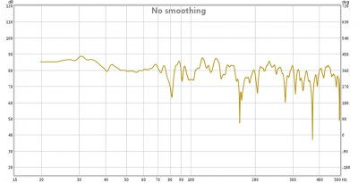

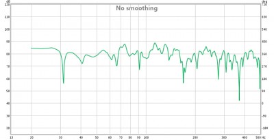

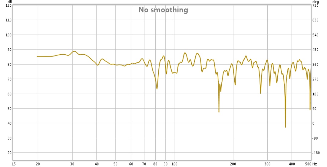

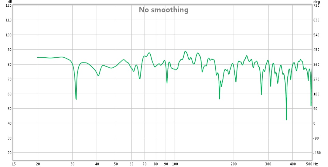

Hier möchte ich mal veranschaulichen was eine Phasen Änderung alles bewirken kann.
Erstes Bild 80Hz Trennung, Phase 0°
Zweites Bild 80Hz Trennung, Phase 180° (mittels AVR invertiert)
Man sieht das um die Trennfrequenz herum sich der Frequenzgang etwas bessert, jedoch wird es darunter wellig. Die Messung ist jetzt zwar nicht geglättet, aber dieses Verhalten lässt sich immer wieder herstellen und damit bestätigen. Bei anderen Trennfrequenzen (40Hz/60Hz) ergibt sich ein ähnliches Bild.

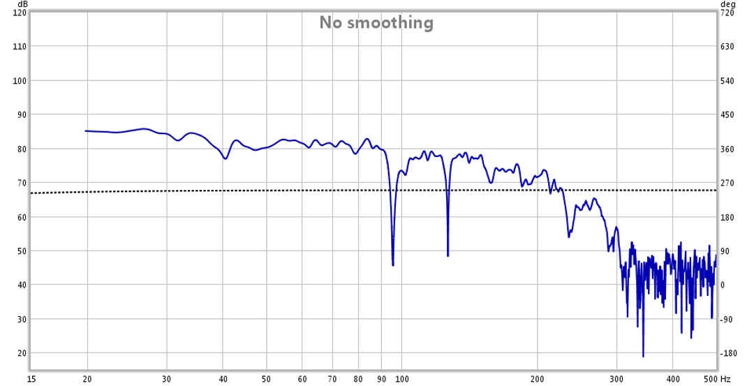

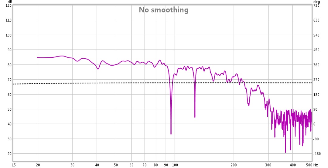

Der Subwoofer alleine, ob Phase 0° oder 180° behält sein Frequenzgang bei.
Phase 0°
Phase 180°
Dieses Verhalten kann ich mir eig. nur erklären in dem ich meine das der AVR (RXV3900) nicht steil genug trennt und sich somit unterhalb der Trennfrequenz Interferenzen ergeben. Nur mit gedrehter Phase wohlgemerkt!
Das verwundert mich jetzt schon etwas...
Phase 0°
Phase 180°

warum erwartest Du eine Änderung im Frequenzgang wenn Du den Sub alleine misst und die Phase änderst? Die Phase spielt nur eine Rolle wenn 2 oder mehr Chassis die gleichen Frequenzen wiedergeben.
den beiden ersten Screenshots (Trennung bei 80Hz) würde ich sagen dass 180° klar die "richtigere" Phase ist.
Ich denke dass die Polung via AVR oder Sub keine großen Unterschiede bringen sollte, das hasst Du nicht zufällig gemessen?

Mich wundert halt das der FG unter der Trennfrequenz durch die Änderung der Phase auf 180° so wellig aussieht und um auszuschließen das es von Subwoofer selbst kommt hatte ich den einzeln mit 0° und 180° gemessen.urlaubner hat geschrieben:Moin,

Meinst Du mit wellig den schmalen Einbruch bei 30Hz? Das ist mess- aber auf keinen Fall hörbar. Bei der Phase musst Du auf den Bereich um die Trennfrequenz, sagen wir +-20 Hz schauen. Dort ist mit der umgekehrten Phase einfach insgesamt mehr Pegel. Bei richtiger Phase wird es lauter in dem Bereich wo die beiden Chassis spielen. Dass der Frequenzgang mit der falschen Phase unterhalb der Grenzfrequenz ein bischen grader ist, ist wohl eher Zufall aber IMHO zu vernachlässigen.djbergwerk hat geschrieben:Mich wundert halt das der FG unter der Trennfrequenz durch die Änderung der Phase auf 180° so wellig aussieht und um auszuschließen das es von Subwoofer selbst kommt hatte ich den einzeln mit 0° und 180° gemessen.
Lass einen 80Hz Sinuston laufen, ich wette mit Trennfrequenz bei 80Hz und umgekehrter Phase ist er lauter.djbergwerk hat geschrieben:Was aber nun besser oder schlechter, richtig oder falsch ist das kann ich hör-technisch wirklich nur schwer sagen, denn beides hört sich recht ähnlich an. Daher auch die Messungen, die schon recht deutliche Unterschiede aufweisen.
