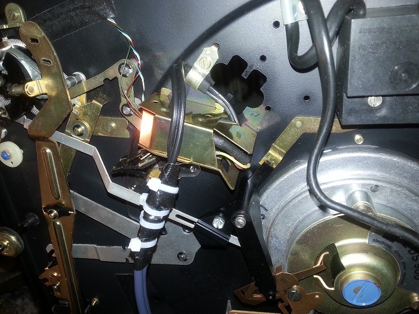

Habe jetzt einmal den Plattenspieler aufgemacht und mir angeschaut, wie der Vorbesitzer die Chinch-Kabel angeschlossen hat (siehe Bild)..
Und auch passend eine schöne Anleitung, wie man das ganze auf Chinch wechseln müsste (mit Erdung). Wenn der Vorbesitzer alles korrekt angeschlossen hat, müsste ich nur noch nach dieser Anleitung gehen und ein zusätzliches Erdungskabel einfügen, die Massebrücke auftrennen und die Schirmungen aufteilen..
Hoffe, dass ich damit das Problem löse. Finde es aber immer noch ein bisschen seltsam, dass es ohne Vorverstärker funktionierte und mit Vorverstärker dieses Problem ergab.
