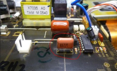

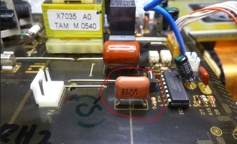

Schau dir mal das Standbynetzteil an. Auf dem Power PCB den Kondensator C4: 0,022μF / 600V=. tauschen.

Wurde im Partnerforum auch schon drauf aufmerksam gemacht, bin fix zu Conrad und zurück. Kondensator getauscht und fertig. Läuft wieder!!!

Ist bei Yamaha Reciever und auch deren Soundprojektoren leider ein Standartfehler.
Aber leicht und günstig (0,80€) zu reparieren.
