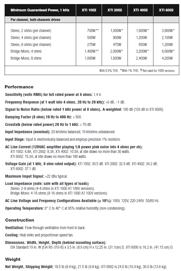

StefanB hat geschrieben:http://www.thomann.de/de/crown_xti_6002.htm
Bei den Profis gibt's noch mehr.
Für Nicht-Analphabeten.
Stefan
Keine Angaben zum Klirr?
Ein Gentleman fühlt sich nicht anderen überlegen, sondern nur seinem früheren ich, Stefan. Den Anspruch hast du wohl nicht, oder?

Re: nuPower Endstufe von nubert
Der hat ja einen Lüfter => igittigittigitt :!: :mrgreen:
Außerdem ist das Datenblatt (Seite 43) nicht sehr aussagekräftig.
Einmal steht etwas vom "Signal-Geräusch-Abstand bei 1 KHz" von 103 dB und dann steht beim Übersprechen zwischen 20 Hz und 1 kHz auf einmal "> 70 dB".
Bzgl. des gesamten Spektrums (20 Hz bis 20 kHz) ist keine Angabe gemacht. Also muss ein Zweifler davon ausgehen, dass das Ding bei hohen Frequenzen rauscht. :wink:

Weyoun hat geschrieben: Bzgl. des gesamten Spektrums (20 Hz bis 20 kHz) ist keine Angabe gemacht. Also muss ein Zweifler davon ausgehen, dass das Ding bei hohen Frequenzen rauscht. :wink:
nupro rauscht ganz real, ohne Zweifel. Schon vergessen ?
Naja, Bei der nuPower steht auch "A-gewichtet". http://www.nubert.de/nupower-d/p2241/?category=225
Was heist das? Das ist "Gehör Richtig" gemessen. Unter 50 Hz wird nix gemessen. Wie gesagt, ich will das mal an einer aktuellen Audio Precision OHNE die Class D Filter gemessen sehen. Weil die filtern halt die ganzen Class D Probleme raus.
