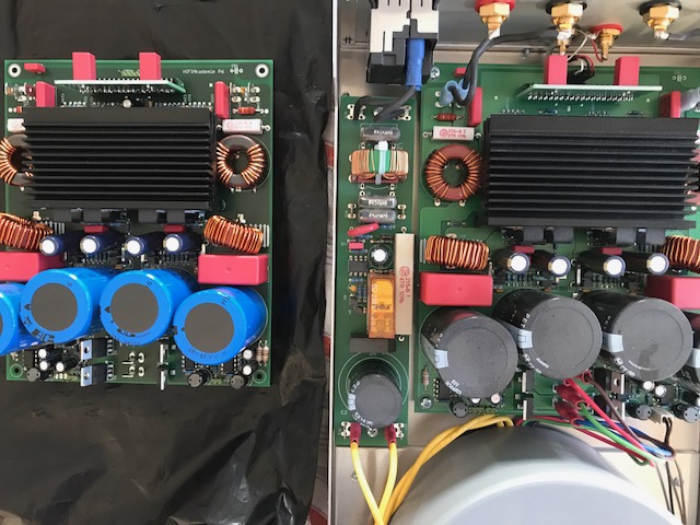

nach einem interessanten Gespräch mit Herrn Reith (HiFiAkademie), hatte ich mich dafür entschieden, ein aufgebautes P6- Board für meinen vorhandenen PowerAmp (Bj.2015) zu bestellen. Der Umbau war flott erledigt; sollte jeder handwerklich begabte Mensch bewerkstelligen können.

Board P6 & PowerAmp 2015

nuAxl hat geschrieben:Hast du für das Board normal viel bezahlt, so wie es im Shop verzeichnet ist oder weniger, da man nicht alle Teile braucht? Ich frage das, da ich auch manchmal liebäugle, meinen PowerAmp auf den P6 "upzugraden". Dein Bericht hat mir wieder Lust dazu gemacht. :)
ja. „fertig aufgebautes P6- Board, Zugangsdaten vorhanden“, 450€. +4,90€ Versand
Vorher ein gutes Foto des Innenlebens aufnehmen. 4 Schrauben und alle Steckverbindungen lösen. Anschl. das neue Board aufsetzen, verschrauben und Steckverbindungen wiederherstellen.
(ggf. wichtig: P6 ist auf eine weiße LED ausgelegt. Falls Du die jetzige blaue weiterhin behalten möchtest, kann Hr. Reith das Board unproblematisch modifizieren. Der blaue „i- Punkt“ (LED) würde sonst nicht leuchten. Ich habe mir gleich eine neue „P6“ Frontplatte, inkl. weißer LED, dazubestellt. 60€..Tipp. Wenn die Platte auch gewechselt werden soll, würde ein 7-er Maulschlüssel benötigt werden..hat uU nicht jeder Zuhause)

Nachtrag: falls Du von 2x 250W auf 2x 400W wechseln wolltest, dann wäre zusätzlich ein größerer Trafo notwendig.. In dem Fall würde ich Herrn Reith anschreiben. Website HiFiAkademie
(denke bei 2x 400W käme noch der Zuschlag drauf, 180€?)
