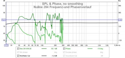

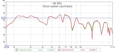

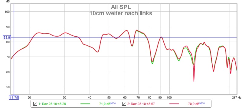

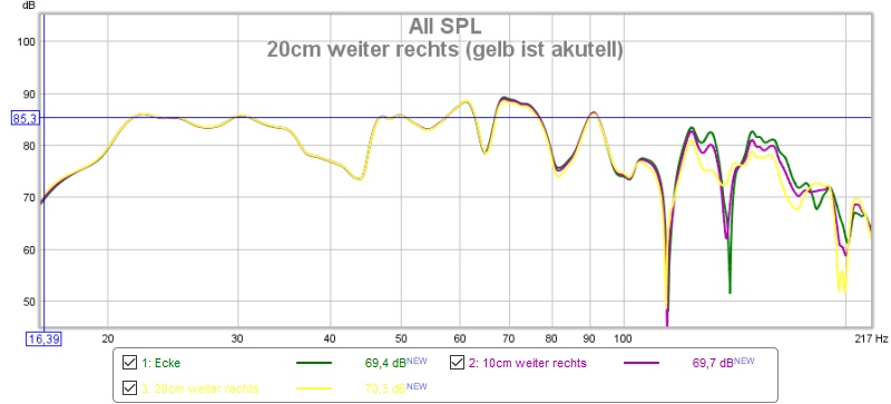

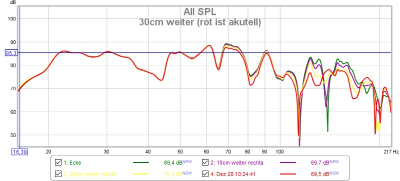

Moin Jungs,

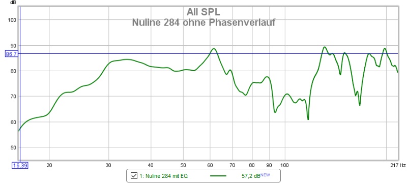

hier mal der Frequenzverlauf der Hauptlautsprecher, welcher den selben Abfall ab 70hz zeigt
wohlbemerkt ohne aktiven EQ
und nochmal ohne Phasenverlauf zur besseren Übersicht
Ich mache jetzt gerade die Messungen mit dem Subwoofer und werde nach jeder Messung wieder editieren

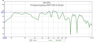

So hier der Subwoofer in Eckaufstellung :

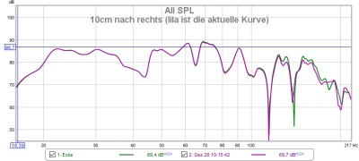

10cm weiter rechts :
20cm weiter rechts :
Gruß Christian

Re: Dokumentation REW/MiniDSP/AutoEQ mit AW1100

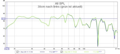

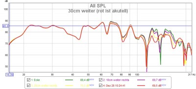

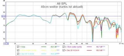

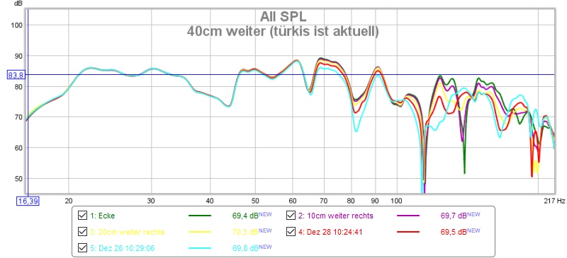

30cm weiter rechts :
40cm weiter rechts :
wie man hier schön sehen kann, bleibt die Senke zw 35/40hz unbeeindruckt, wenn der Subwoofer maximal an der Frontwand steht.

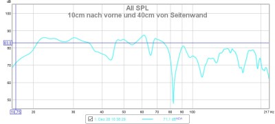

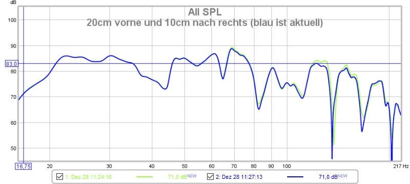

Nun werde ich den Subwoofer von der akutellen Position 10cm nach vorne ziehen und dann in 10cm Schritten wieder zurück zur linken Seitenwand wandern, dann sollte man beobachten können, wie die Senke wieder deutlich unter 100hz wandert
wie vermutet (man achte auf die Senke) 10cm nach vorne :
und wieder 10cm nach links :
von nun an in 5cm Schritten nach links :
Gruß Christian

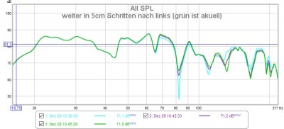

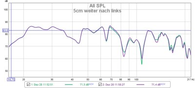

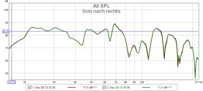

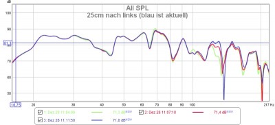

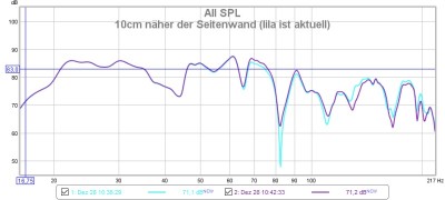

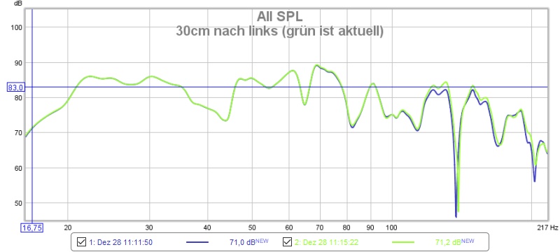

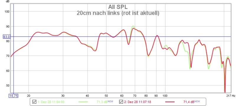

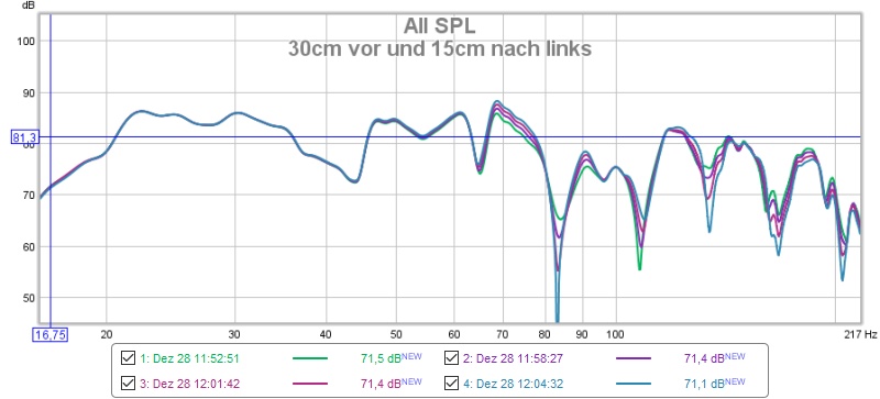

und wieder 5cm weiter nach links (rot ist aktuell) :
nochmal 5cm :
nochmal 5cm ( die Senke bei 83 hebt sich weiter, dafür wird die bei 35/40 hz nun tiefer) :
und nochmal 5cm nach links :
und nochmal 5cm nach links (jetzt stört die Steckdose, also von diesem Punkt nochmal 10cm nach vorne und ab dann nochmals nach rechts)
nochmal 5cm :
Gruß Christian

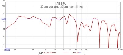

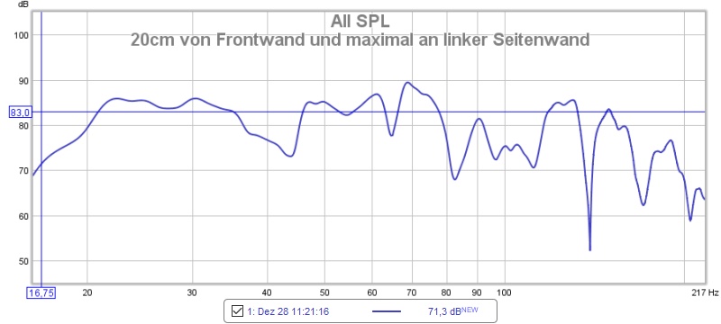

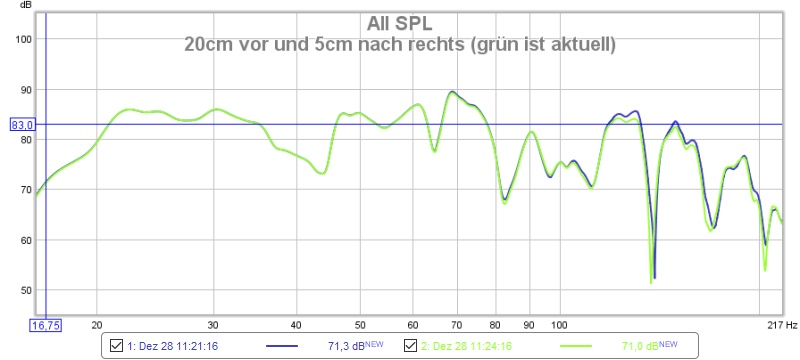

also wieder 1ocm vor und max an linker Seitenwand :
5cm nach rechts :
5cm nach rechts (die Senke bei 80hz wird wieder tiefer, scheint so als ob die Achse 10cm von Frontwand günstiger wäre, aber weiter im Takt)

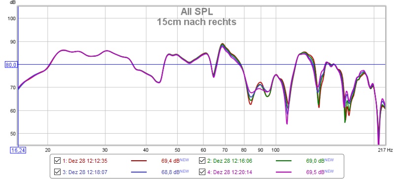

5cm nach rechts : (hellbraun ist aktuell)
5cm nach rechts:
5cm nach rechts :
5cm nach rechts:
Gruß Christian

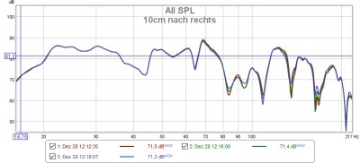

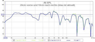

- nuChristian
- Beiträge: 2821

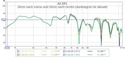

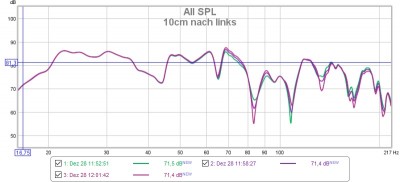

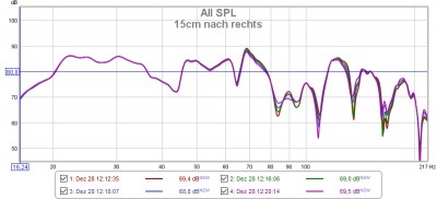

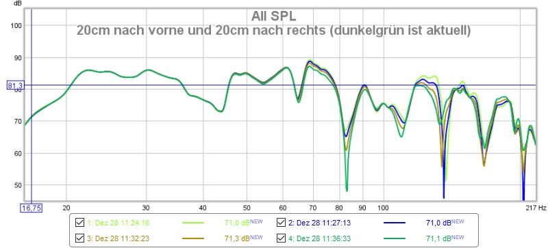

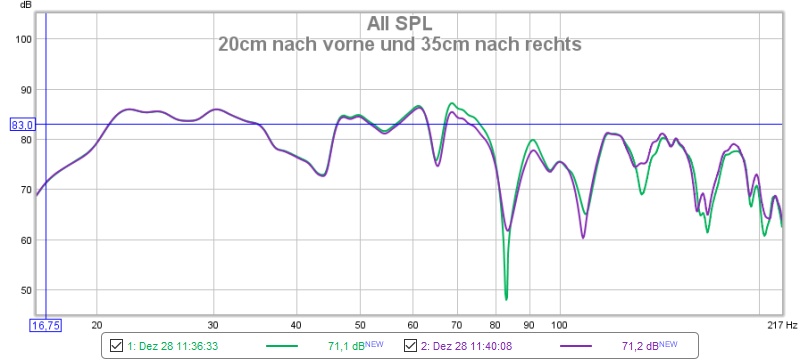

so jetzt habe ich mal 2 Stück übersprungen, da sich nix geändert hat, also 15cm weiter nach rechts :
10cm nach vorne und maximal rechts: (das Diagramm ist falls beschriftet, der Sub steht maximal rechts)

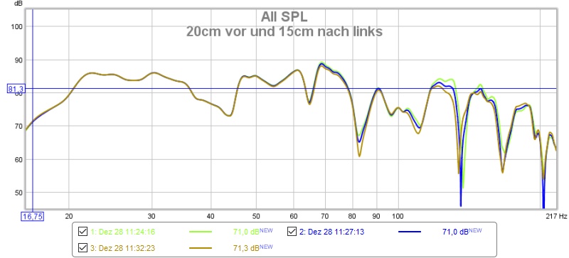

5cm nach links :
10cm nach links :
15cm nach links :
5cm nach links :
10cm nach links :
15cm nach links :
Zuletzt geändert von nuChristian am Mo 28. Dez 2015, 12:06, insgesamt 4-mal geändert.
Gruß Christian

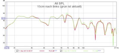

- nuChristian
- Beiträge: 2821

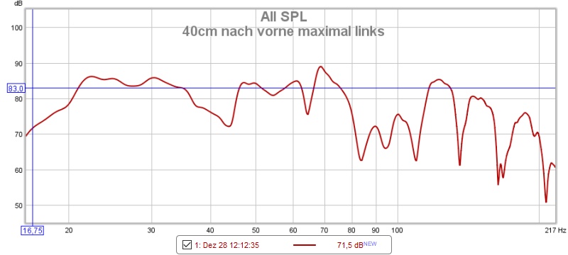

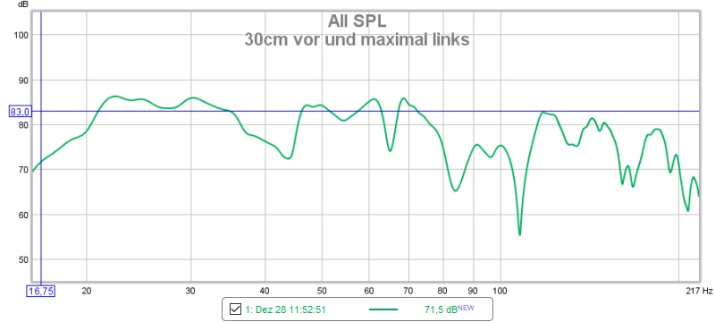

und 20cm nach links :
40cm vor und maximal links :
und 5cm nach rechts :
10cm rechts :
15cm rechts :
10cm rechts :
15cm rechts :
Gruß Christian
