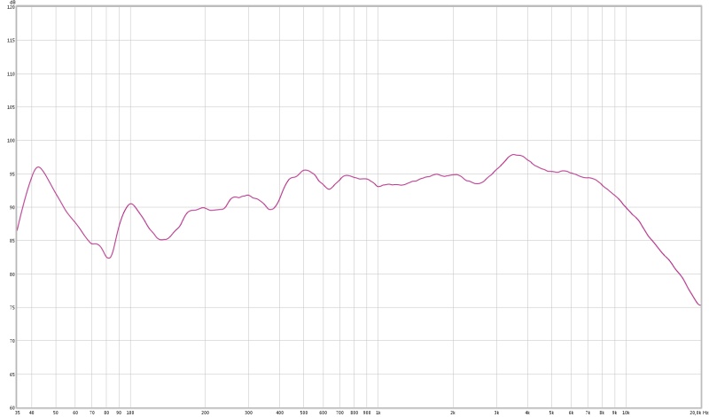

Ich test gerade die frisch montiertes Basotect-Absorber. Ich bin von Carma auf RoomEq-Wizard umgestiegen. Und plötzlich zeigt sich ein ziemlich heftiger Höhenabfall ab 10 kHz - Weit entfernt von jeder Kalibrierung.
Ich habe dazu folgenden Artikel aufgetan:
http://www.cms.ingwu.de/index.php?optio ... 55&lang=de
Im mittleren Diagramm ist das gut zu sehen. Komischerweise scheint Carma das irgendwie zu kompensieren... Der Screenshot kommt vom REQ-Wizard
Kennt ihr das auch? Messe ich einfach zu leise?

Ich habe mein Gesangsmikro mit Nierencharakteristik gegen das Behringer ECM8000 getauscht. Außerdem im Zimmer ne Kleinigkeit verändert (ein Schrank raus, anderer Teppich).
Bei der Messung mit dem ECM8000 sieht es bei mir jetzt genauso aus. In Carma und in REW ähnlich. Mit dem Gesangsmikro habe ich nicht mehr gegengemessen. Kann mir aber auch nicht erklären, warum das so aussieht. Vom Klang kein Unterschied wahrnehmbar.
EDIT:
Das waren die ersten paar Messungen mit REW kurz hintereinander mit etwas verschiedenen Einstellungen. Neben den Bassmoden sieht man hier den Höhenabfall.
Der Höhenschalter an der nuBox steht bei allen Messungen (außer bei der blauen) auf "brilliant". Bei der pinken ist der ATM Höhenregler auf 3 Uhr.
EDIT:

Ich kann mich jetzt auch irren, aber dein Messergebnis deckt sich ziemlich genau mit den, auf der verlinkten Seite genannten, "Problemen des Druckempfängers".holger.l hat geschrieben:Hallo
Holger
Weiter lese ich noch etwas von "ausschließlichem Gebrauch für Nahfeldmessungen".Während elektrostatische Druckempfänger bei den tiefen Frequenzen perfekt sein können, liegen ihre Probleme bei den Höhen. Die kugelförmige Richtcharakteristik bleibt bei hohen Frequenzen, bei denen das Mikrofon nicht mehr klein gegenüber der Wellenlänge ist, nicht erhalten (siehe auch Aufsatz 1). Das Mikrofon weist eine mehr oder minder ausgeprägte Richtwirkung auf. Dadurch werden hohe Frequenzen bei schrägem Schalleinfall und im diffusen Schallfeld weniger stark übertragen als bei axialer Beschallung (siehe Richtdiagramm in Abb. 2).

Vielleicht macht ja gerade diese Ungenauigkeit das "Einsteiger" aus. Oder die Lautstärke beim Einmessen muss viel(!) weiter hoch. Obwohl im Tieftonbereich der Sweeps schon jetzt der Boden vibriert.
Ich fände es auf jeden Fall sehr interessant, mal ein oder zwei Sätze von einem Profi zu hören.

Das meinte ich mit dem Verweis auf das "mittlere Diagramm".Nubi hat geschrieben:Ich kann mich jetzt auch irren, aber dein Messergebnis deckt sich ziemlich genau mit den, auf der verlinkten Seite genannten, "Problemen des Druckempfängers".
Ein immer wieder gemachte Erfahrung. Akustik ist kompliziert, einfache Lösungen gibt es oft nicht. Ich frage mich nur, warum das Behringer-Mikro immer wieder als gutes Messmikro im Einsteigerbereich geannt wird.Nubi hat geschrieben:Weiter lese ich noch etwas von "ausschließlichem Gebrauch für Nahfeldmessungen".Falls mal Kapazitäten im unserem Labor frei sind, kann einer unserer Entwickler sicher noch ein paar Infos dazu geben.
Mit "einfach anschließen und Messen" ist es da leider nicht getan.
Unbenommen davon bleibt aber mein positiver Höreindruck vom "behandelten" Raum.

Weil der Abfall nichts mit der Qualität/Linearität des Mikrofons zu tun hat, sondern mit der Richtcharakteristik. Zumindest habe ich das nach dem Überfliegen des verlinkten Artikels so verstanden. Muss man das Mikro für hohe Frequenzen vielleicht nach vorne ausrichten?holger.l hat geschrieben:Ich frage mich nur, warum das Behringer-Mikro immer wieder als gutes Messmikro im Einsteigerbereich geannt wird.

Mit der Ausrichtung hatte ich schon experimentiert - Ohne Erfolg.
