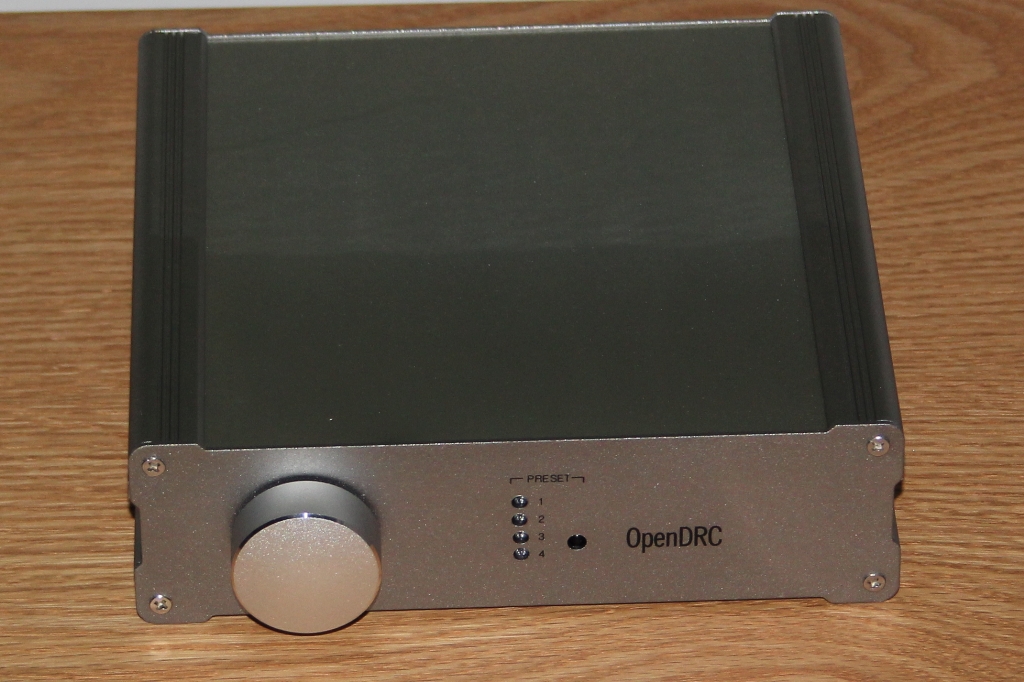

Die technischen Daten fand ich vielversprechend, zumal man das Gerät per PC konfiguriert und die Einstellungen im DSP abspeichert. Eine Version mit Digitaleingängen gibt es auch, die analoge erschien mir für meine Zwecke allerdings passender. Der Pferdefuß bei der Sache: Es gibt keinen europäischen Händler, man ist also gezwungen, das Gerät selbst zu importieren. Dieses Risiko war es mir aber wert.

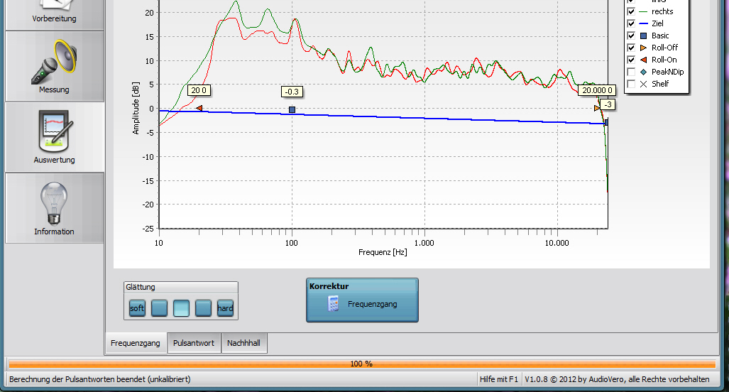

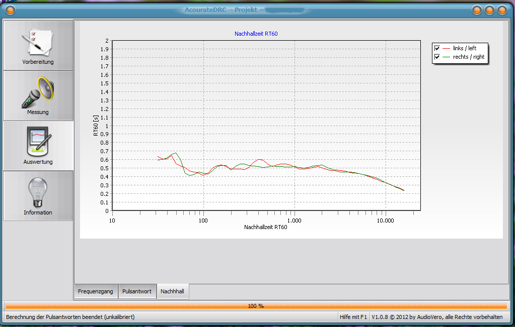

Gut zu erkennen der ordentliche Bassbuckel, der aber harmloser ist, als er aussieht, und der abfallende Frequenzgang im Mittel-Hochtonbereich. Die Nachhallzeit liegt mit etwa 0,5 Sekunden in einem guten Bereich für normale Wohnräume:

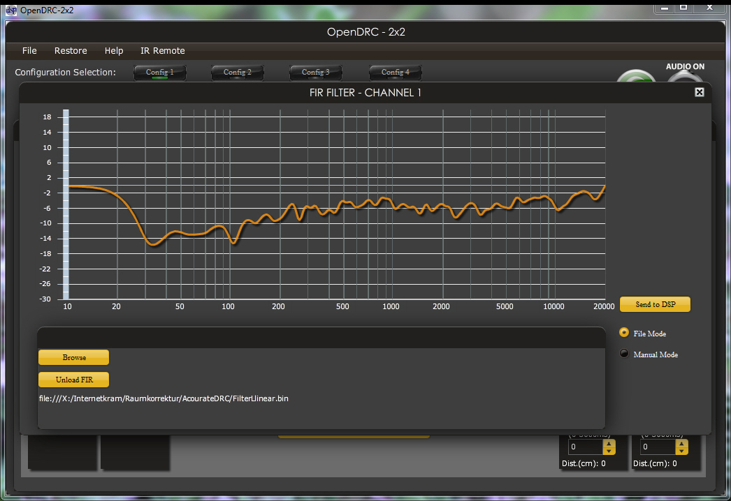

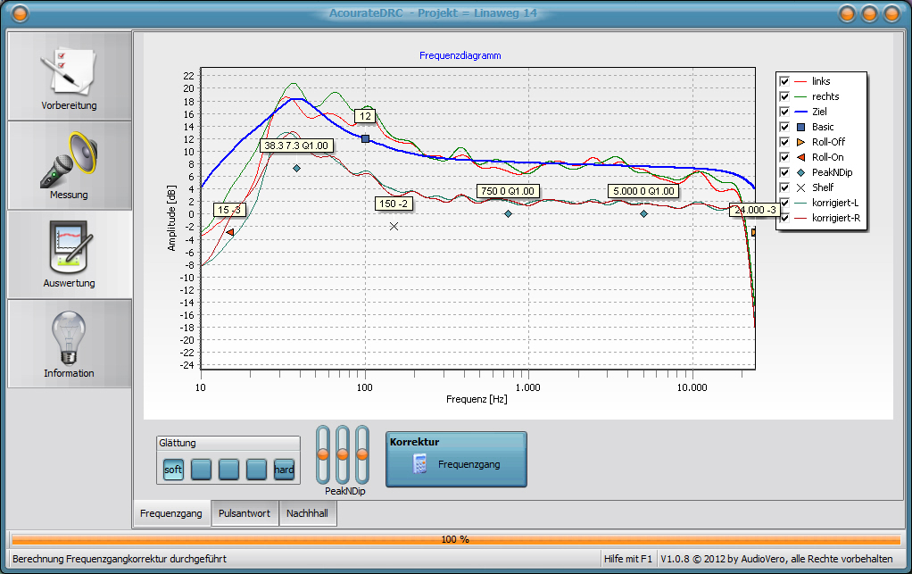

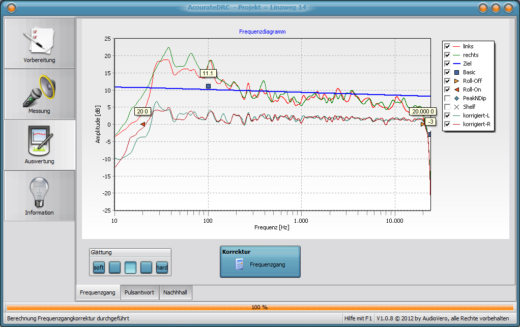

Acourate DRC erlaubt es nun, eine vorhandene Korrekturkurve zu verwenden oder diese entsprechend anzupassen. Zum Test erstellte ich mir eine lineare und eine bassbetonte Korrekturkurve:

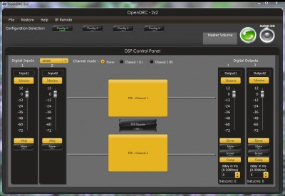

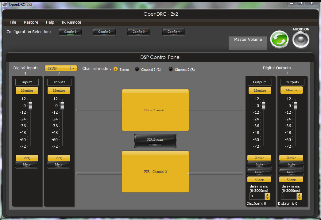

Nachdem das OpenDRC heute eingetroffen ist, ging ich daran, die Korrekturkurven mittels des Plugins ins Gerät zu laden. Der Anschluss an den Laptop klappte mit USB ohne Probleme:
Das Gerät ermöglicht das Speichern von vier Einstellungen, man kann aber das Signal auch unbeeinflusst durchleiten.

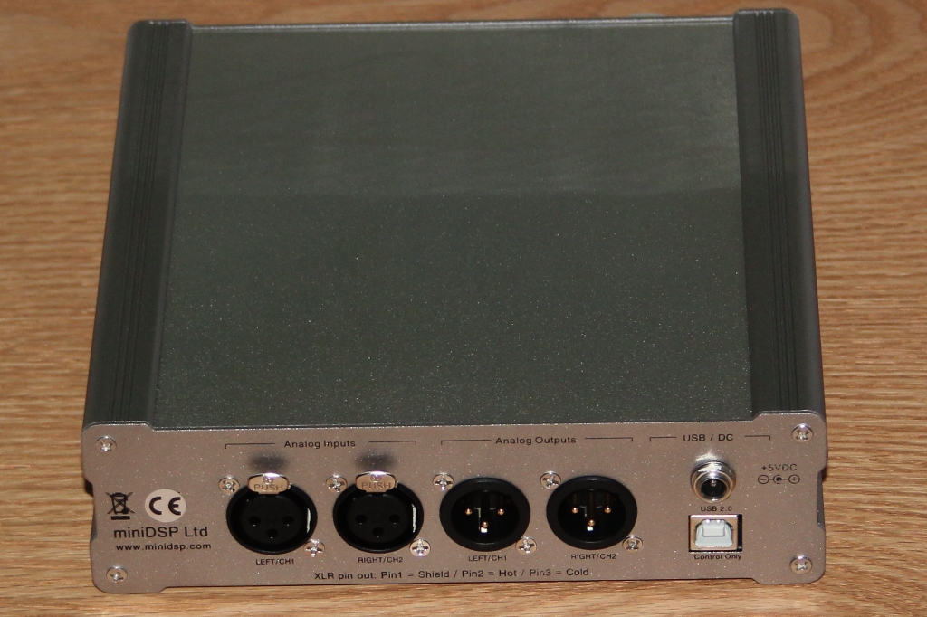

Weniger erfreulich gestaltete sich der Anschluss an die Anlage, wollte ich doch das OpenDRC zwischen Vor- und Endstufe meines V8i einschleifen, was die nuVero aber mit kräftigem Rauschen quittierten. Da ich aber auch von CD korrigierte Signale erhalten wollte, hängt das Gerät nun hinter dem Zero-DAC, wo es nicht zu hören ist.

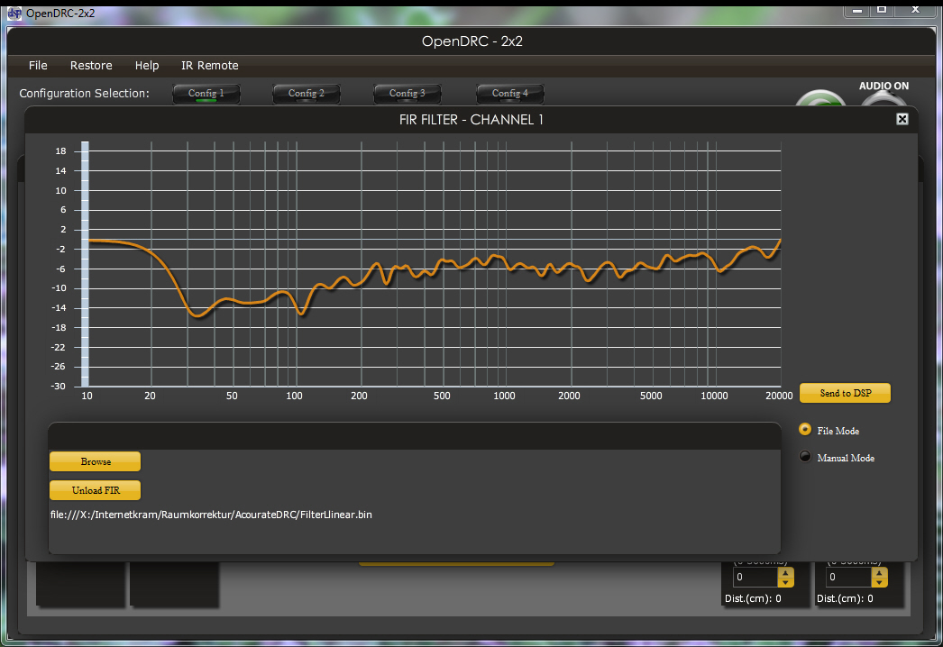

Die Schieberegler im Plugin rührt man besser nicht an, jedenfalls nicht nach oben, sonst geht der DSP schnell ins Clipping. Mit den großen Tasten in der Mitte des GUI kommt man zur Einstellung von linkem und rechtem Kanal, wo man seine Korrekturfilter reinlädt:
Möglich sind 6144 Taps, was einem Einstellbereich von etwa 17 Hz entspricht. Das dürfte reichen, um sogar feine Frequenzgangfehler glatt zu bügeln.

Die Pre Box DS ist nun in Betrieb, das OpenDRC hängt zwischen RecOut der PreBox und einem Eingang des V8i. Eine Nutzung des PreOut der PreBox ist wegen dem eingangs geschilderten Rauschproblem leider nicht möglich. Schade, so fungiert das Pro-Ject-Kästchen nur als Eingangswahlschalter, das Relaisklacken beim Lautstärkeregeln hätte mir schon gefallen, aber bei der Quellenwahl klackerts ja auch
Ansonsten habe ich heute mit AcourateDRC noch einmal eine Frequenzgangmessung durchgeführt, weil mir das Ergebnis bei der 0°-Positionierung des Messmikros nicht gefallen hat. So startete ich die heutige Messung mit 90°, wobei sich das Ergebnis nicht groß vom vorherigen unterscheidet. Aber ich bilde mir halt ein, dass alles ein wenig ruhiger klingt, das Zischeln in den Höhen ist nun wieder verschwunden.
