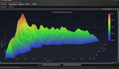

ich habe heute Carma runtergeladen und mal eine schnelle Messung mit dem Mikro des Onkyo 818 gemacht !
Kann das sein ??
Diese Überhöhung bekomme ich doch nie raus ! Oder habe ich etwas falsch gemacht !

Also erstmal bist du gerade beim Wasserfalldiagramm, da solltest du mal die ansicht wechseln.
Zweitens (ich kann mich täuschen) sieht das eher danach aus, als wäre dein Sub ein wenig zu laut eingepegelt und du ne dicke 30Hz Mode hast.
Raumlänge so um die 6 Meter?

Die Messung sieht auch, bis auf den Bassbereich, ein bisschen zu perfekt aus, da war der Aufnahmepegel oder Eingangspegel des Mikros mit Sicherheit nicht laut/hoch genug.

Jup, die Messung ist in die Hose gegangen! Der Pegel war zu niedrig.
Und bitte ein paar mehr Infos, was war das für eine Messung (Stereo, Mono), mit Sub/ohne?
Frequenzgang wäre auch interessant

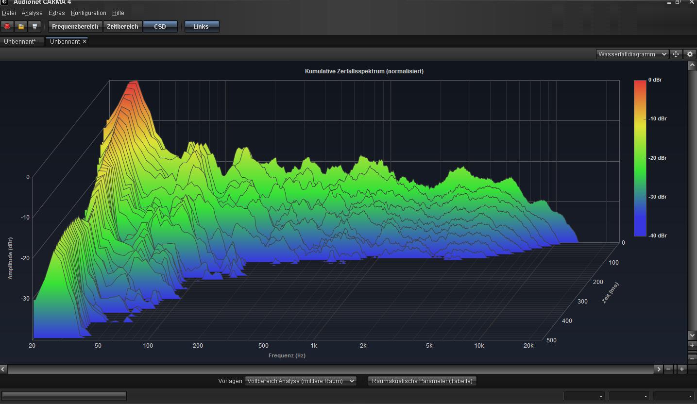

Hallo Hier die andere Ansicht.
Ps: Kein Sub nur NuVero14 Onkyo auf Pure Direct
Pegel beim Calibrieren ca. auf -50db

Re: Carma Messung >>>>Kann das sein ???
Na da dreh mal ein wenig hoch, es kann schon leicht in den Ohren wehtun, dann hast du den richtigen Pegel
Eigentlich sollte das Audyssey deines 818 die Mode in den Griff bekommen
An nem Stereoamp ohne Korrektur und Veränderungen in der Aufstellung wäre vielleicht ne nV10 oder nV4 in der Front ne ganz gute Wahl

Naja Pegel ----> Ich hatte den Onkyo auf 70 und als Amps sind die SP998 dran -----> Ich fand es schon laut !

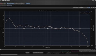

Ok, scheinbar doch nicht zu leise. Der HT fällt sehr stark ab, kann aber auch gut am Mikro liegen... egal!
Du hast eine schöne +20dB Dröhnfrequenz bei 30Hz, aber ich denke das ist Dir schon aufgefallen
Wie sind denn die Raummaße? Ich tippe mal (wie Lipix vermutet hat) sind Vorder- und Rückwand 6 Meter auseinander?!
Dreh einfach nochmal 5-10dB hoch und schau ob sich was verändert.
Ansonsten ist die Mode ja recht deutlich. Passt auch so ungefähr zu der Raumlänge die sich aus deinem Album abschätzen lässt.
Und du hast Audyssey ordentlich einmessen lassen und aktiv?
