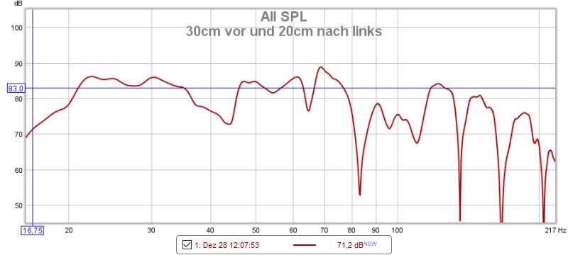

Nach Update auf Version 5.14 ist mir aufgefallen, dass REW das Umik sofort erkennt und nach der Kalibrierdatei fragt.
Also habe ich die Kalibrierdatei eingefügt und es konnte fast losgehen.
Ich bekam jedoch beim obligatorischen Kalibrieren des Pegels folgende Meldung :
Also nochmal zurück zu den Einstellungen und die Lautstärke über "check Levels" auf 75db kalibriert.
Ich bin mir jedoch nicht sicher, ob die Positionen der Mikrofone so zu 100% korrekt sind.
Jedenfalls kam bei der ersten Messung das raus und ich denke, dass ist die beste Position in meinem Raum, die ich für meinen Raum finden konnte :
Dann habe ich mal einen Filter von REW erstellen lassen und nochmals selbst einen erstellt.
Hier der Vergleich :
rot = Bypass / blau = Auto EQ / grün = manuelle Filter bestimmt
Ich denke das Ergebniss ist gar nicht soooo schlecht. Was denkt ihr? Habe ich iwo einen groben Fehler gemacht oder passt das so?
Als nächstes werde ich das MCACC nochmal drüber laufen lassen, wenn ihr das so absegnet.
