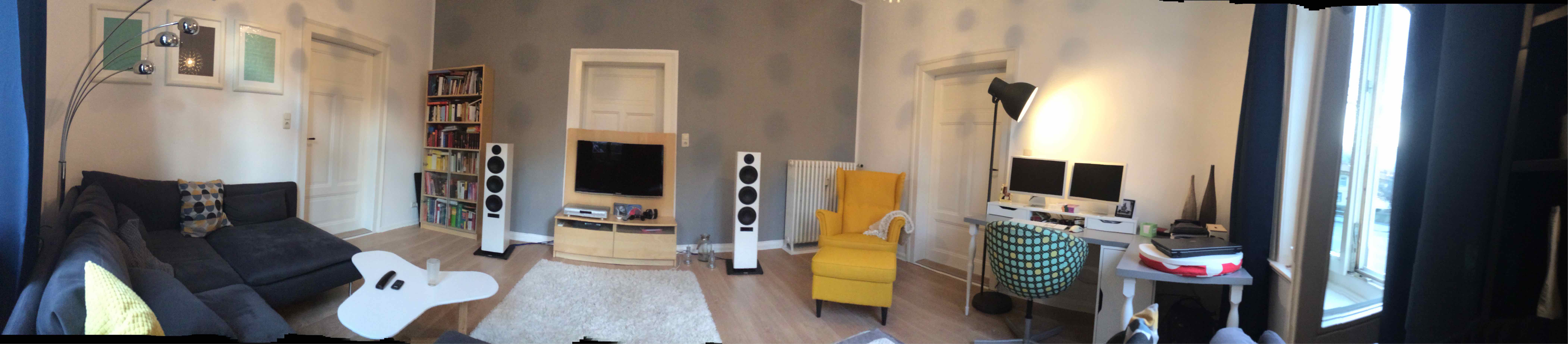

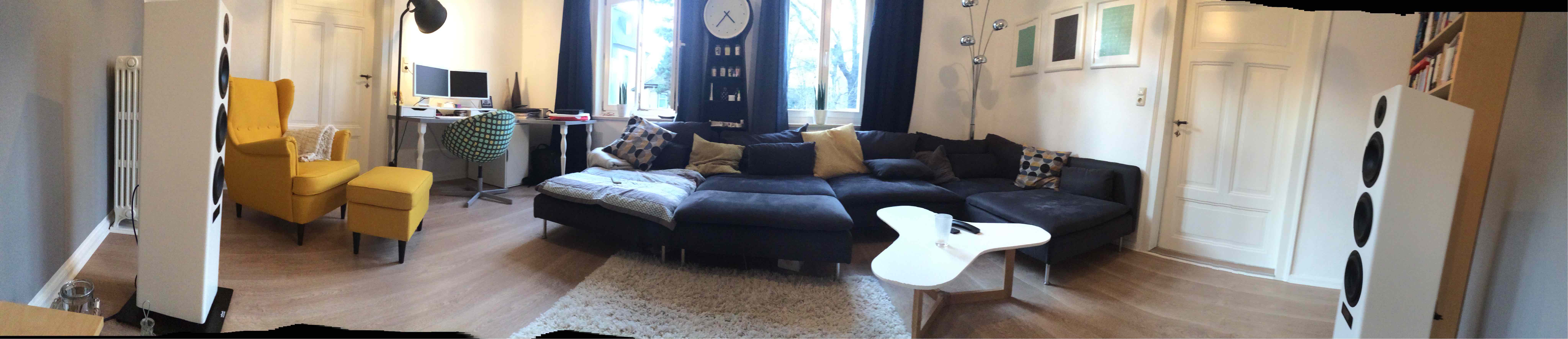

Hallo Forum,
In einer Blitzaktion durfte ich an einem Donnerstag Abend das Esszimmer mit dem Wohnzimmer tauschen da es der Frau für Feste und auch aus anderen gründen plötzlich anders herum besser gefällt.
Okay nun habe ich einen neuen Raum zum hören.
Vorteil. Der Raum ist größer und noch nicht fertig eingerichtet. Ich kann somit noch etwas bewirken.
Der Raum ist ca. 6 Meter lang und 4 Meter bereit.
Die Raumhöhe dürfte bei 3,40 liegen.
In dem Raum befinden sich zwei A700.
Der Bass ist bei vielen liedern sehr gut.
Doch es gibt Stücke da dröhnt es mir zu sehr.
Z.b Trentemøller - Vamp.
Die Couch befindet sich direkt an der Wand gegenüber.
Die Nupro stehen 40cm von der Wand entfernt.
Abstand zwischen den LS ist 2,50.
Was kann ich machen um das dröhnen zu verbessern?
Wo wären Absorber gut platziert?
Anbei zwei Bilder um bessere Tipps geben zu können.
Danke euch!

- Boxen weiter von der Rückwand weg
- Hörplatz weiter von der Rückwand weg
(http://www.hunecke.de/de/rechner/lautsprecher.html)
- Dröhnfrequenzen elektronisch absenken

Du schaffst dir Boxen an die gar nicht so tief kommen wie deine Dröhnfrequenz im Raum ist?

@te: hmmm was soll ich sagen, die Leute hier denken alle in althergebrachter weise
Du nimmst die Fernbedienung in die Hand und reduzierst den Bass, das sollte erstmal helfen, experimentier mal damit
Absorber würden dem Raum auch gut tun, denn es sind viele schallharte Flächen zu sehen
