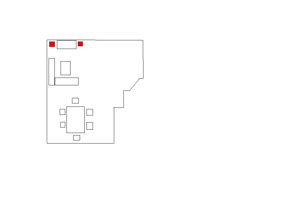

Möchte meine 2 x Nubox 381 nach und nach zu einem 5.1 ausbauen.
Yamaha RX V 475 steht schon bereit und befeuert aktuell die beiden 381. (stehen auf 67 cm Stativen)
Da ich hier allerdings wirklich Stück für Stück aufrüsten muss (finanziell bedingt ^^) und nun der erste Schritt ansteht, würde ich gern einmal eure Meinung hören, ob
es sich eher lohnen würde zuerst auf den CS 411 Center zu setzen oder lieber den Sub (AW 331).
Kleine Skizze vom Wohnzimmer angehängt (schnell zusammen gemalt)
Sitzabstand zu den Front LS ca. 2,5 Meter. Abstand der Front LS 1,5 m
Vielen Dank für eure Hilfe und Meinungen.

Wie groß ist der Anteil Film / Musik?
Ich persönlich würde, mir erst einen Subwoofer (zu den 381 den AW443) kaufen. Denke hier wird der aha Effekt größer sein wie mit dem Center.

Frage an den TE: Warum steht die Front so eng???
