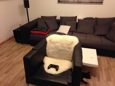

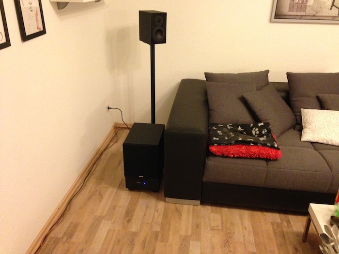

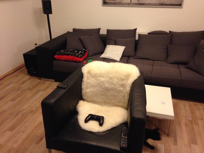

Habe nun noch eine Frage zur Ausrichtung des SW. Siehe dazu Bilder im Anhang.
Das ist aktuell die Position des SW. Wenn ich auf dem Sofa sitze, dann ist das Bassfundament grandios und ich kann den SW auch nicht orten. Sitze ich jedoch auf dem Sessel, dann nehme ich den Bass viel schwächer wahr und muss ihn entsprechend mehr aufdrehen. Nun die Frage zur Ausrichtung des SW. Soll die Front so ausgerichtet sein wie jetzt oder sollte der Winkel irgendwie geändert werden? Wenn der SW an der Frontseite steht, dann zeigt seine Front ja auf den Hörer. Wenn er auf gleichem Level zur Hörposition (seitlich) steht, ist dies ja nicht möglich. Außer ich drehe ihn um 90°. Aber das wird wohl auch nicht Sinn der Sache sein. ;)
Andere Frage wäre es bei den 511er. Derzeit ist das Stereo-Dreieck so ausgerichtet, dass die gedachten Kanten auf den Hörer zulaufen und dieser die dritte Spitze des Dreiecks ist. Wäre es besser die Spitze hinter dem Hörer zu positionieren, sprich: die Bühne breiter zu machen? Oder kommen da wieder "gefährliche" Moden ins Spiel?
