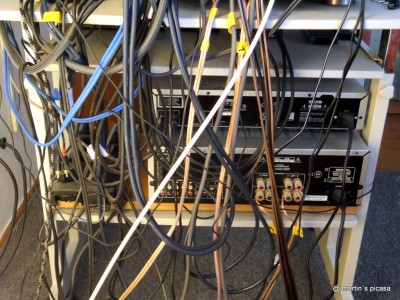

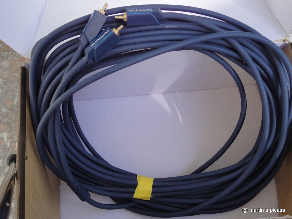

Da hab ich ja endlose meter hinterm AvR aufgerollt , & die liegen da immern Noch
rausgeschissenens-geld

Sorry , Richtigstellung
tatsächlich muß es ja Rausgeschmissennes Geld heißen.
nicht gesch......
nicht gesch......
