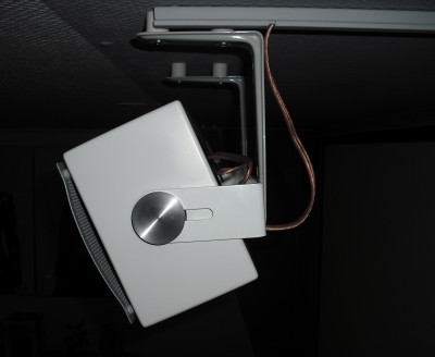

Hallo liebe Nubert Gemeinde,
ich betreibe bei mir eine 5.1.4 Installation für Auro 3D. Unter der Decke habe ich vier Nubert nuLine WS-12 installiert.
Auro gibt für die Höhenlautsprecher einen Winkel von 30 Grad vor. Mit den erhältlichen Nubert WH-10 ist ein maximaler Winkel von 55 Grad möglich (siehe auch mein Bild).
Super wäre daher eine Halterung, die diesen Winkel zulässt.
Habt Ihr eine Idee???
Oder besser noch liebe Nubert Ingenieure > bietet eine Halterung für die Kunden an. Ich würd's kaufen :wink:.

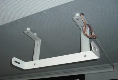

ich habe selber die Lösung gefunden. Anbei ein Bild. Mission "30 Grad" erfüllt. Kosten keine 30€, Material alles im Baummarkt zu bekommen.
Falls also noch Jemand plant seine Nubert nuLine WS unter die Decke zu hängen und grübelt, wie die Auro Anforderung mit einem Abstrahlwinkel von
30 Grad erfüllt werden kann, bitte sehr :D.
Ente69

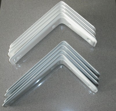

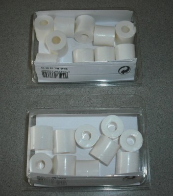

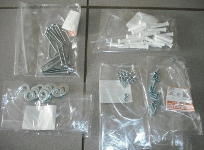

...anbei noch alles Material, welches für das Projekt erforderlich war.
Ente69
Fertige Halterung
Fertige Halterung
Allerlei Schrauben und Dübel
Distanzhülsen
Distanzhülsen
Winkel "3F Konsole"
Winkel "3F Konsole"

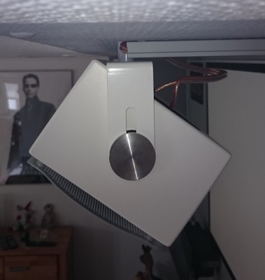

So, erledigt. Endlich.
Das mit dem neuen Bügel wurde nichts. Abstandhalter mit 15 mm hätten funktioniert, aber dann war der Winkel zur Couch noch nicht perfekt. Also habe ich Aufgaben delegiert. :mrgreen:
Meine Liebe Frau hat Decke, Balken, Box, Bügel und Abstandsklötzchen mit CATIA 5 gezeichnet:
Und ein Freund hat die Klötzchen dann 3D-gedruckt:
Dann hab ich die Klötzchen mit starkem doppelseitigem Klebeband am Bügel und das ganze mit demselben Band an der Holzdecke fixiert und dann hochgeschraubt. Achja, vorher hab ich mir noch anständige Schrauben (Torx 30) besorgt, die von nubert beigelegten mit Pozidriv sind echt nicht adäquat, wenn man gescheit schrauben will. :evil:
Joa, und so sieht das jetzt aus:

Eingemessen ist auch schon und mit der 5.-Element-Bluray getestet. Ist nicht so "direkt" wie vorher (aber da hat es auch nur auf exakt einem Platz funktioniert, und auch nur, wenn man brav aufrecht gesessen ist), klingt aber schön. Vorher standen zwei nuLine 24 auf einem Regal direkt hinter der Couch, aber es war klar, dass das nur eine Übergangslösung ist. Sonst hätten wir ja auch keine Leerrohre in die Decke ziehen lassen.
Jetzt ist es echt schick!
