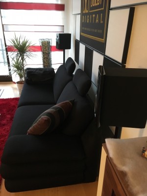

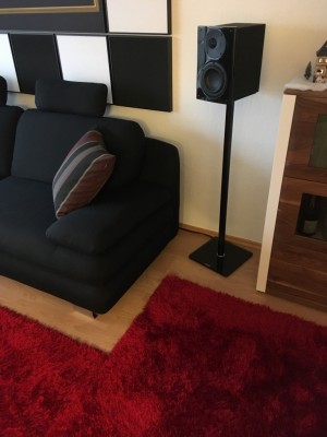

Ich bin auf der Suche nach Vorschlägen um meinen Surround Sound zu verbessern. (Rear Bereich)
Mein Sofa steht leider sehr wandnah - nur ca. 10-15 cm Abstand.
Als RearSpeaker habe ich die NuVero 30 (als Dipol eingestellt) und auf den Nubert Ständern platziert (100cm Höhe). Derzeit habe ich sie soweit wie möglich hinten platziert (eigentlich fast parallel zum Kopf und leicht seitlich eingedreht). Wenn ich vom Sitzplatz aus in Richtung der Rears schaue (90 Gead) sehe ich die Chassis.
Wie ist regulär die „beste“ Aufstellung wenn man ein wandnahes Sofa hat?
Seitlich neben den Hörbereich und gerade Richtung der Rears Richtung Front (maximal diffus)? Könnte aufgrund der nahen Wand ein Diffusor einen Mehrwert bringen?
Oder an die Wand anbringen und sich gegenseitig anstrahlen lassen?
Sofa vor rücken könnte ich noch ein paar cm … aber nicht mehr viel.
Habt ihr Ideen? Wie habt ihr das gelöst?

Das wäre auf jeden Fall nicht verkehrt...Johnny hat geschrieben:Kann auch gerne ein Bild einstellen wenn das hilft.
Jeder Zentimeter ist besser wie nix...Johnny hat geschrieben:Sofa vor rücken könnte ich noch ein paar cm … aber nicht mehr viel.
Schau mal in meine Galerie...(Das Bild ist schon etwas älter,mittlerweile hängen an dieser Position die 7er).Johnny hat geschrieben:Niemand einen Vorschlag oder Tipp wie er es bei sich zuhause realisiert hat ?
Mein Sofa steht ca. 60cm von der Wand weg.
Evtl. kannst Du die Rears mal als Direktstrahler auf Deinen Hörplatz einrichten / eindrehen.

danke bis hierin für eure Beiträge.
Ich habe mal 2 Bilder gemacht. Vielleicht könnt ihr mir jetzt noch bessere Vorschläge machen.
Bin erstmal für alles offen

Hallo Johnny!
Je nach Auslegung ca. 1-2 m. Bei 0,3-0,5 m Ohrabstand klappt das nicht.
Die Surrounds sollten tatsächlich 90°-110° bezogen auf die Hörachse positioniert sein. Keinesfalls davor.
Also Minimum exakt seitlich zum Kopf.
Versuche mal die Surrounds einzudrehen. Beginne mit parallel zu den Seitenwänden, also nach vorne zeigend.
Dann Schrittweise eindrehen, bis sie genau auf den Hörplatz zeigen.
Irgendwo dazwischen sollte der für Dich "optimale/machbare Bereich" sein.
Ich hab das in meiner alten Wohnung auch nie ganz zufriedenstellend hinbekommen.
Daher hatte ich zusätzliche Lautsprecher, parallel als Backcenter angeschlossen (=6.1 System).
Diese lagen hinter der Couch und haben nach oben, zwischen Wand und Couchrücken, abgestrahlt.
Schau mal in meine Galerie!
5.1 und 7.1 Material wird als 6.1 DolbyDigitalEX oder DTS ES umgerechnet.
Mit etwas herumspielen, kann man diesen liegenden Backcenter, so platzieren, das ein "direkt von hinten Effekt" auch genau mittig von hinten, für jeden Sofaplatz kommt.
Bei wandernden Klängen, füllen der Backcenter die Lücke zwischen den Surrounds, was in dieser wandnahen Situation sonst nicht gut funktioniert.
http://www.nubert-forum.de/nuforum/view ... backcenter
http://www.nubert-forum.de/nuforum/view ... cksurround
Das bringt leider gar nichts! Diffusoren benötigen einen mindest Hörabstand, damit sie wirksam sind.Johnny hat geschrieben: Könnte aufgrund der nahen Wand ein Diffusor einen Mehrwert bringen?

....zieh dein Sofa und die NV 30 etwas nach vorn, so weit eben dir möglich ist und schalte mal auf Dipol (wenns nicht schon ist)
