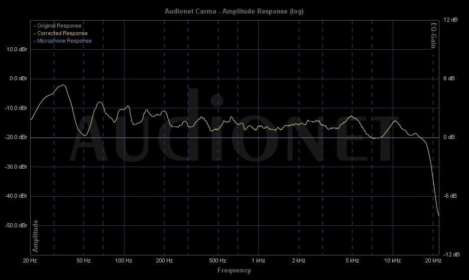

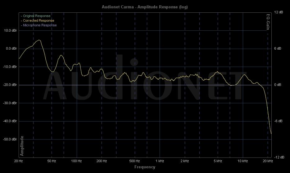

da mir für den privaten nuDay ein AW-1300 zur Verfügung stand, interessierte es mich, ob man den ohnehin schon voluminösen Bass der nuVero 14 noch weiter optimieren kann.

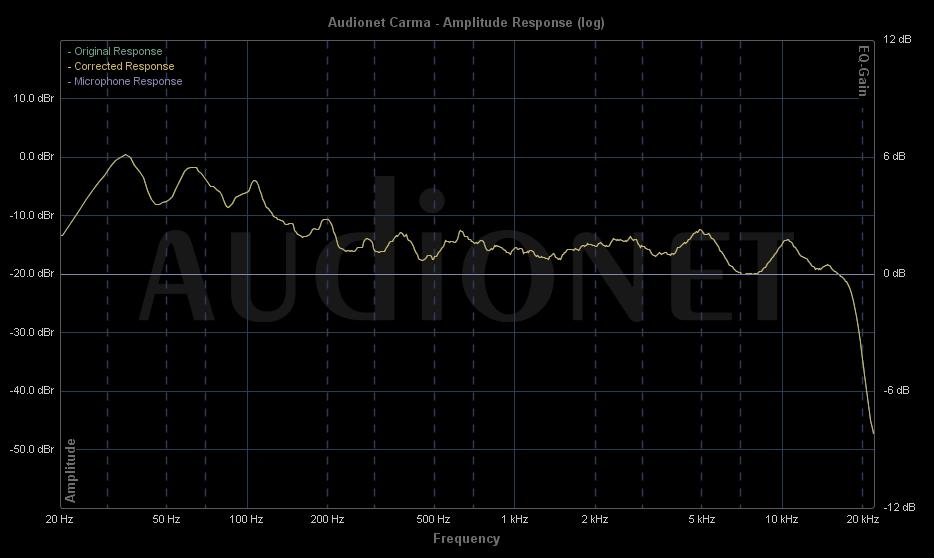

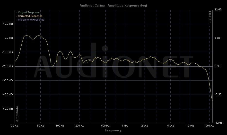

Als ich meine nuVero 14 bekam und das erste Mal Musik damit hörte, meinte ich, ich säße im falschen Film: Es war zwar Tiefbass vorhanden, aber der Kickbass um 50 Hz, durch den Popmusik erst richtig Spaß macht, weil sich in diesem Bereich die Bassdrum bewegt, fehlte einfach. Glücklicherweise hatte ich mir gleich ein ATM mitbestellt, allerdings sah die Ausgangslage auch bei eingeschaltetem ATM, alles in Linear-Stellung, nicht gerade rosig aus. Eine Messung mit CARMA bestätigte das Problem. Die linke Box zeigt, deutlich zu sehen, einen Einbruch bei ca. 80 Hz:

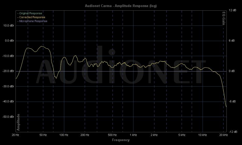

Nun die rechte, besonders fällt hier der Einbruch bei 50 Hz auf:
Wie mir die Forenexperten bestätigten, kommen die Probleme wohl von unserem Holzhaus, da die Gipskartonwände manche Raummoden einfach absorbieren. Die Absorption bei 50 Hz schiebe ich auf die daneben stehenden Sofas.

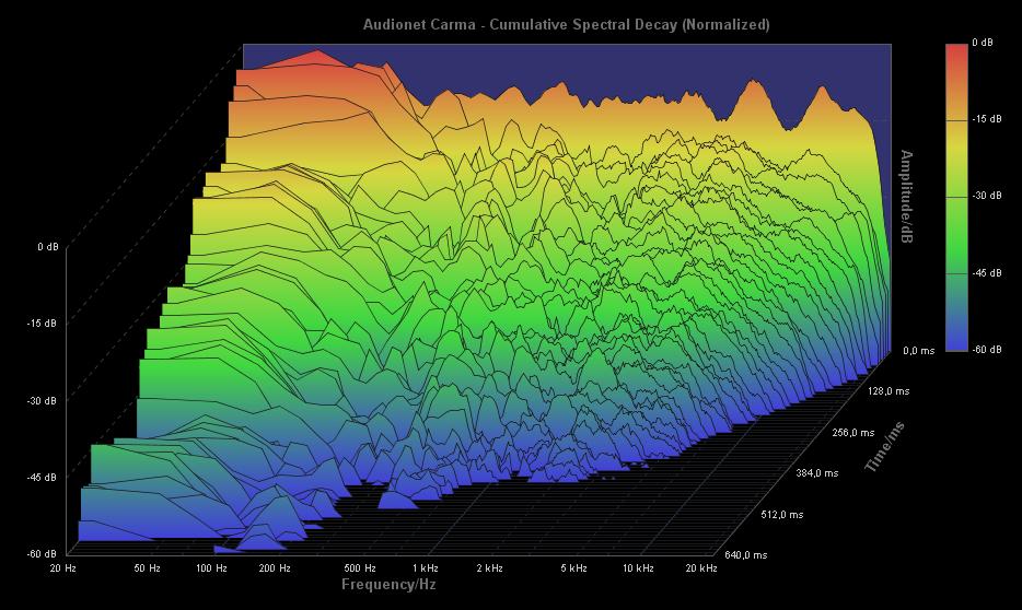

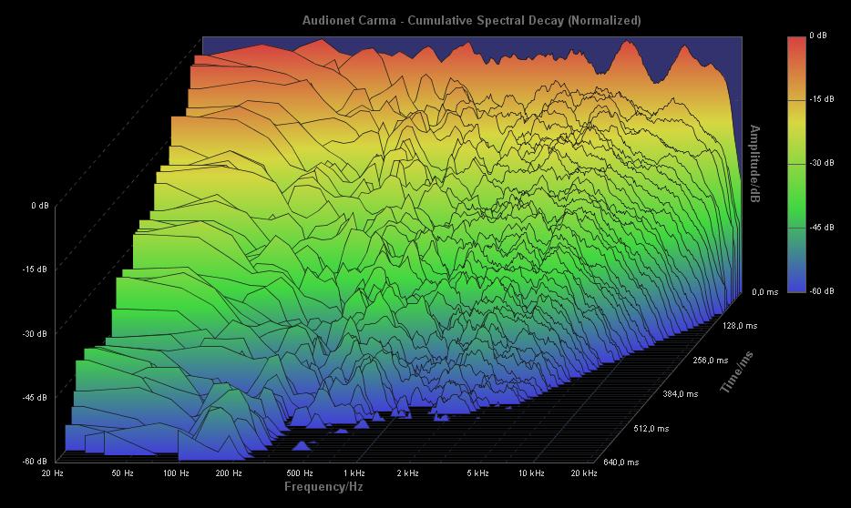

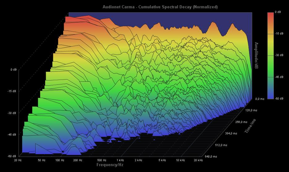

Nun noch die Wasserfalldiagramme, zunächst links:

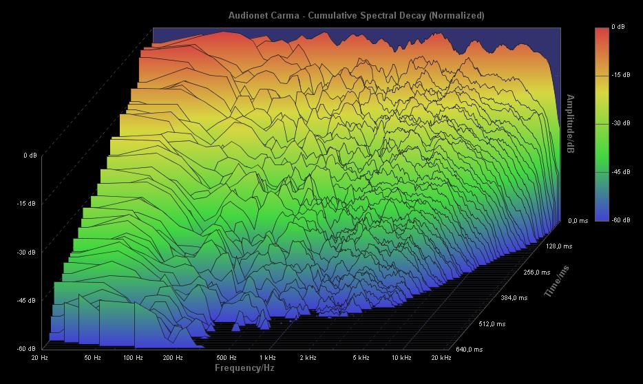

Und rechts:

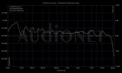

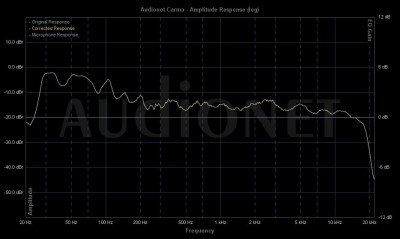

Bisher behalf ich mir damit, das ATM bis kurz vor die 15-Uhr-Stellung aufzudrehen, was den Bass insgesamt voluminöser machte, die Einbrüche im Frequenzgang aber nicht egalisierte:
Linke Box:

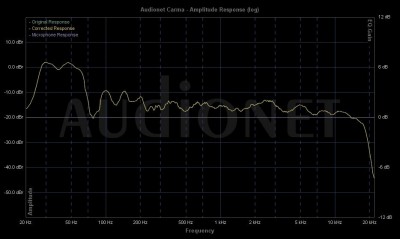

Nun die rechte:

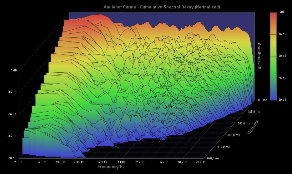

Die Wasserfalldiagramme zeigen, dass ich mir damit aber größere Nachhallzeiten im Bass einhandelte, was man stellenweise auch hörte:
Links:
Und rechts:

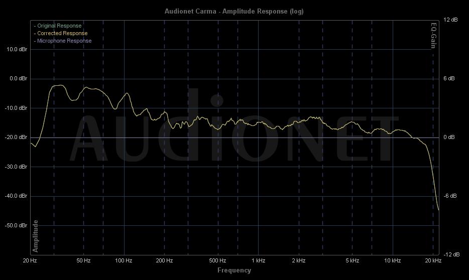

Da ich im Forum schon einiges über den AW-1300 gelesen hatte und es auch bestätigt wurde, dass man mit diesem Raummoden effektiv bekämpfen kann, wenn man ihn an die gegenüberliegende Wand stellt, dachte ich mir einfach: Ausprobieren!
Ich stellte den Sub also an die Rückwand neben unsere Vitrine, stellte das Delay auf 3 Meter und die Phase auf Minus. Das ATM beließ ich zunächst auf der 15-Uhr-Stellung. Leider habe ich davon keine Messschriebe mehr, aber der Bass klang nun ziemlich aufgedickt, teilweise hörte man richtige Druckkammereffekte, obwohl der Sub pegelmäßig etwa an der Wahrnehmungsschwelle eingestellt war. Schlimmer war, dass ich mir nun Pegeleinbrüche bei 36 Hz und 85 Hz einhandelte. Folglich experimentierte ich mit den Equalizern des Sub, was das Problem zwar besserte, aber nicht wirklich behob. Stellte ich das ATM wieder auf linear, wurde es noch schlimmer: Nun hatte ich richtige Täler im Frequenzgang, der Bass klang auch entsprechend dünn. Eines zeigte mir das Ganze aber: Die Raummodenbekämpfung funktioniert, wenn man ein Massivhaus hat.
Als ich schon kurz vor dem Verzweifeln war, kam ich auf die Idee, einfach mal die Phase auf Plus zu stellen. Und siehe da: Der Bass wurde nun schlanker, aber präziser. Auch die Frequenzgangmessung bestätigte das. Noch ein wenig die Equalizer angepasst und den Sub-Pegel letztlich auf -12 dB gestellt, und das Grinsen in meinem Gesicht wurde nun immer breiter. Siehe auch die Messungen von der linken Box:
Und von der rechten:
Wie man schön erkennen kann, ist die Bassfrequenzgangkurve nun weitaus linearer, beim Hören macht sich nun eine gewisse Wärme breit, die ich bisher einfach vermisst habe.

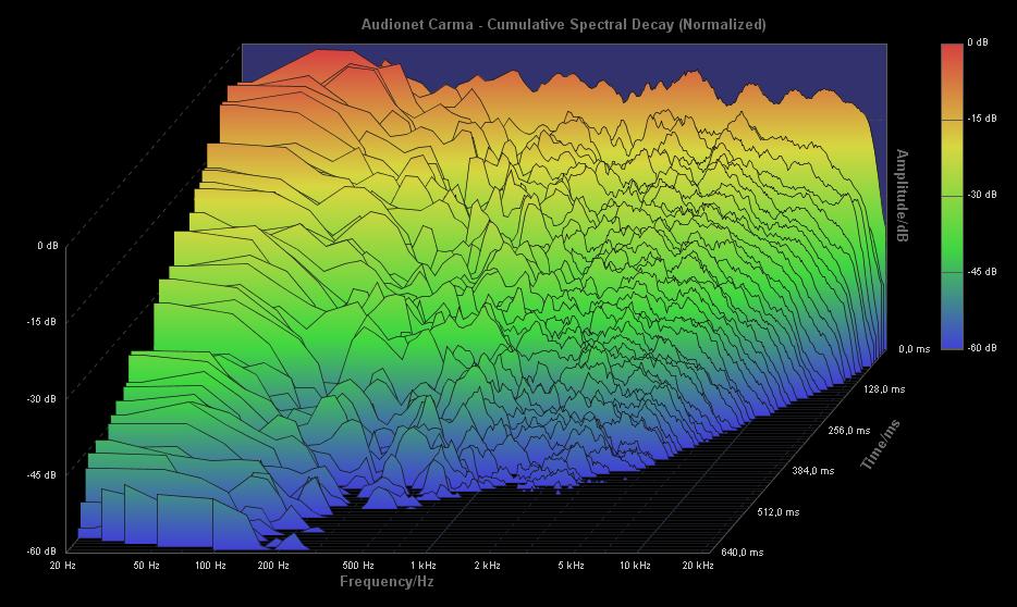

Die Wasserfalldiagramme haben sich zur Ausgangssituation auch leicht verbessert. Links:
Und rechts:
