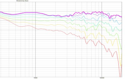

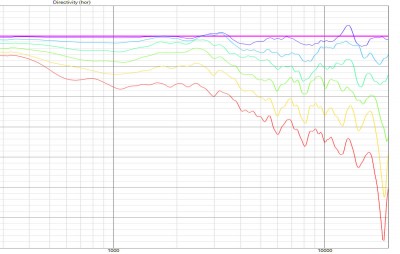

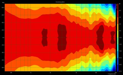

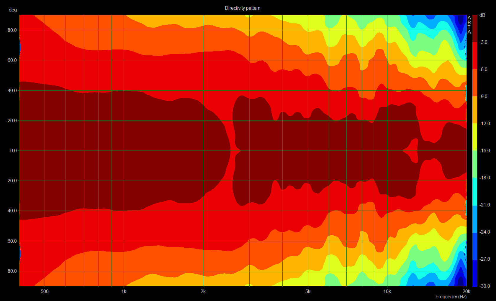

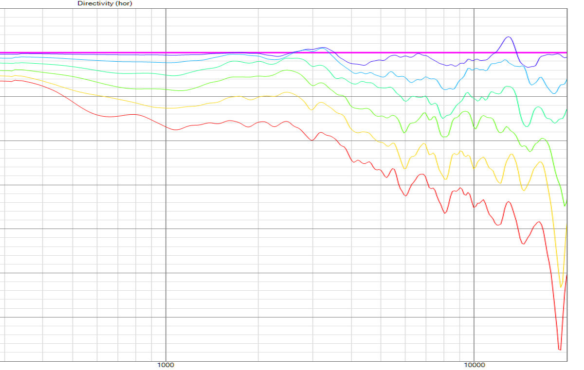

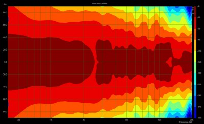

noch kurz etwas zu den Tests der X-8000 in HiFi-Test 2018-6 und Stereoplay 2018-10 (pdf auf X-8000 Webseite).
Winkelmessungen leider nur bis 30°. Die Abstrahlung bis 30° ist sehr gut - bei 10kHz gerade mal 2-3dB Abfall.
Um 2,5 kHz deutet sich eine ordentliche Aufweitung in der Abstrahlung an (dort liegt der 30° FG über dem 0° FG), die ganz normale Kantendiffraktion. Der Konus des Mitteltöner bündelt trotz der hohen(?) Trennung noch nicht genug um die Kantendiffraktion zu unterdrücken.
Der vert. 10° FG deutet eine (für Nubert) ungewöhnlich hohe Trennfrequenz um 3kHz an - weiß da jemand mehr?
Im Ausschwing-Diagramm der HiFi-Test zeigen sich um 250-500Hz Resonanzen - auch im FG um 250Hz (in der Stereoplay ist die Reso nicht zu sehen). Da die Ausschwingverzögerungen nicht nach rechts verschmieren, wird es sich wohl nicht um mitgemessene Raumresos handeln - dürften also LS-Resonanzen sein (z.B. Innenvolumen-Längsreso,...).
Ist aber nicht dramatisch. Ein in derselben Ausgabe getesteter LS eines Konkurrenten zeigt da weit drastischere Resonanzen.
Um 1,2kHz zeigt der MT eine kleine Resonanz, ebenfalls nichts dramatisches.
Wie bei der X-3000 ist auch der FG der X-8000 auf Achse mit einer leichten Badewanne abgestimmt.
Laut HiFi-Test fällt der FG ab 150Hz um bis zu 4-5dB ab, zeigt im Mittelton eine leichte Anhebung, um dann von 4kHz-10kHz wieder auf das Tiefbass-Niveau anzusteigen.
Damit dürfte der Achsenfrequenzgang die Aufweitung der Abstrahlung im Präsenzbereich ausgleichen und so zu einer gleichmäßigen horizontalen Abstrahlung führen.
Für jemanden der in "normalen" Räumen hört, dürfte sich dieses Verhalten klanglich eher positiv auswirken.
Gruß Armin
Gruß Armin

Ich hätte eigentlich erwartet, dass man mit DSP-Weiche den Frequenzgang noch wesentlich glatter bügeln kann. Es ist schon etwas wellig. Woran liegt das?ctrl hat geschrieben:Hallo,
Gruß Armin
ctrl
- Beiträge: 152
- Registriert: Do 3. Dez 2015, 18:43
- Been thanked: 11 times
Re: nuPro X
Wenn bei den Hörtests der Entwickler, die jetzt gemessene Version der X-8000 am besten abgeschnitten hat...
Hier mal ein Beispiel eines wirklich gut klingenden LS mit nicht so guter Abstrahlung. Hier der auf 0° normierte FG des LS. Also wenn der 0° FG aalglatt ist - pinkfarbene Kurve, dann würde sich unter Winkel folgendes abspielen: hier das gemessene normierte Sonogramm dazu (zeigt im Prinzip das gleiche): Wäre der LS so abgestimmt, kann man gut erkennen das der Bereich von grob 1,5-4kHz unter Winkel (d.h. die Reflexionen die von den Wänden zum Ohr gelangen) viel zu dominant wäre. Die 15° und 30°FG liegen um 3kHz über dem 0° FG. Das klingt in normalen Hörräumen aufgrund der Reflexionen anstrengend und verursacht Ohrenbluten bei hohem Schalldruck.
Das normierte Sonogramm zeigt die möglichen Problemstellen. Daher wurde der LS wie folgt abgestimmt: Die FG zueinander haben sich nicht geändert, dass kann nicht beeinflusst werden (die 15 und 30° FG liegen um 3kHz immer noch über dem 0° FG), aber damit dieser Bereich nicht zu dominant wird bei der Wiedergabe, wurde der FG auf Achse in diesem Bereich breit abgesenkt.
Das Ergebnis ist ein LS der über alles betrachtet gleichmäßig abstrahlt und bei normaler Aufstellung ausgeglichen und sehr gut klingt. Obwohl der Achsen-FG eine ordentliche Senke aufweist (bzw. gerade deshalb).
Das gemessene nicht normierte Abstrahlverhalten sieht im Sonogramm nun so aus: Lange Rede....
Bei der X-8000 zeigt der FG auf Achse zw. 0.1-10kHz etwa +-2dB in der Standardeinstellung. Das ist nicht dramatisch und kann bei entsprechender Abstrahlung zu einem sehr guten Endergebnis führen. Würde der FG einfach begradigt, könnte es ähnlich wie am obigen Beispiel aussehen und entsprechend gruselig klingen.
Gruß Armin
Ein aalglatter FG ist mit DSP überhaupt kein Problem, die Frage ist, klingt es dann noch?Ich hätte eigentlich erwartet, dass man mit DSP-Weiche den Frequenzgang noch wesentlich glatter bügeln kann. Es ist schon etwas wellig. Woran liegt das?
Gruß Armin
