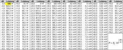

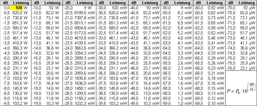

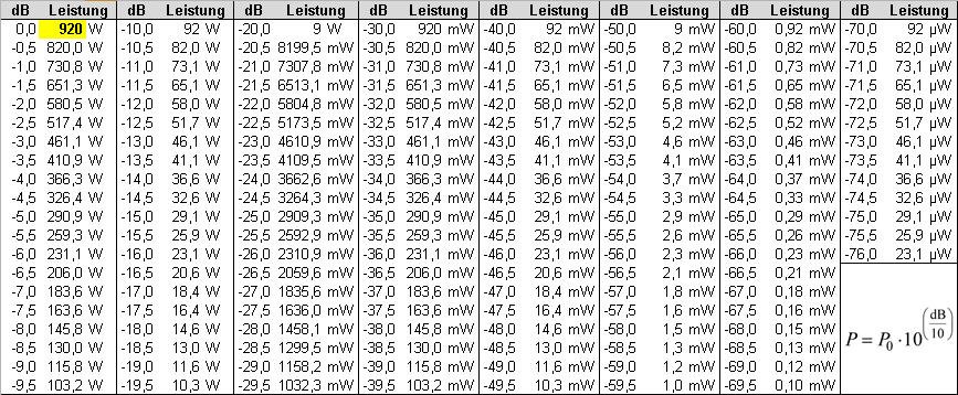

nuWave 35 mit nuPower-D betreiben, klar geht das, und auch ohne Probleme mit der Lautstärkeeinstellung.
Auf die Leistung bezogen besitzt ein Lautstärkeeinsteller eine exponentielle Kennlinie, d.h.erst im letzten Achtel verzehnfacht sich die Ausgangsleistung und kleinere Boxen werden überlastet.
Die Boxen "nuWave 35" haben eine Nennbelastbarkeit von 150W. Wenn man einmal davon ausgeht, daß die Endstufe bei Einstellung 0dB voll ausgesteuert wird, und dabei tatsächlich ihre volle Nennleistung von 920W abgibt, wäre die Leistung von 150W breits bei der Einstellung -8,0 dB erreicht.
Die Lautstärke kann in Schritten von 0,5 dB eingestellt werden. Von den insgesamt 153 zur Verfügung stehenden Stufen entfallen nur die letzten 16 Stufen.
Anbei eine Tabelle in der die Lautstärkeeinstellungen und Ausgangsleistungen gegenübergestellt sind. Der 0dB-Pegel entspricht hier: 920 Watt.
Grüße hg
