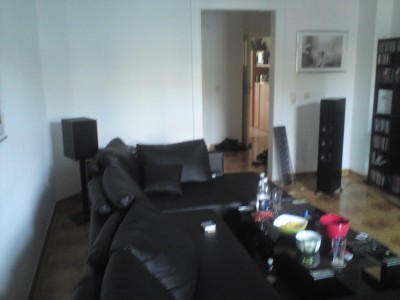

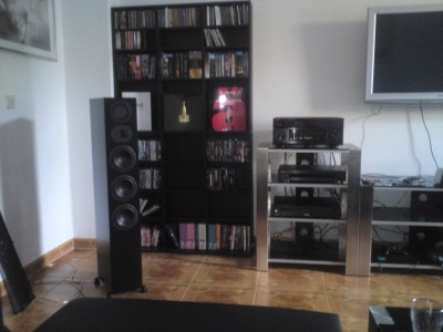

Wie ihr hoffentlich den Bildern entnehmen könnt, ist der Boden des Raumes gefliest und die Möbelierung besteht nur den Edelstahl/Glas Racks, den Holzregalen hinter den NL und einem Sofa+ Glastisch, also eher einen hallender Raum. Die Decke Hat an jeder der vier Ecken ein Rundung (siehe Bild im Anhang).
Aufstellung:
Vom zentralen Hörplatz aus: die beiden NL 2,8m, der center 2,8 m, der rechte rear 1,7 m und der linke 1,65 m. (Vorher die NB an der NL-Position und als rear 2 weitere sony quäker)

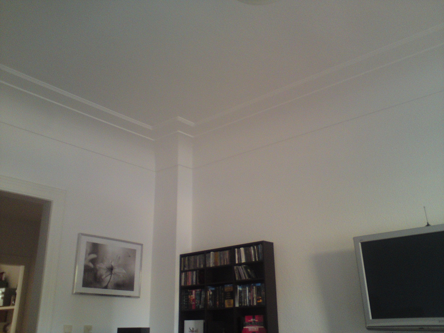

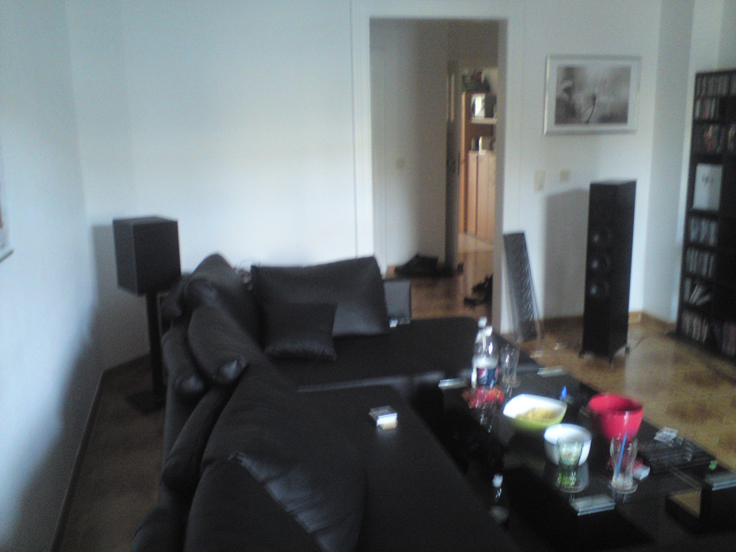

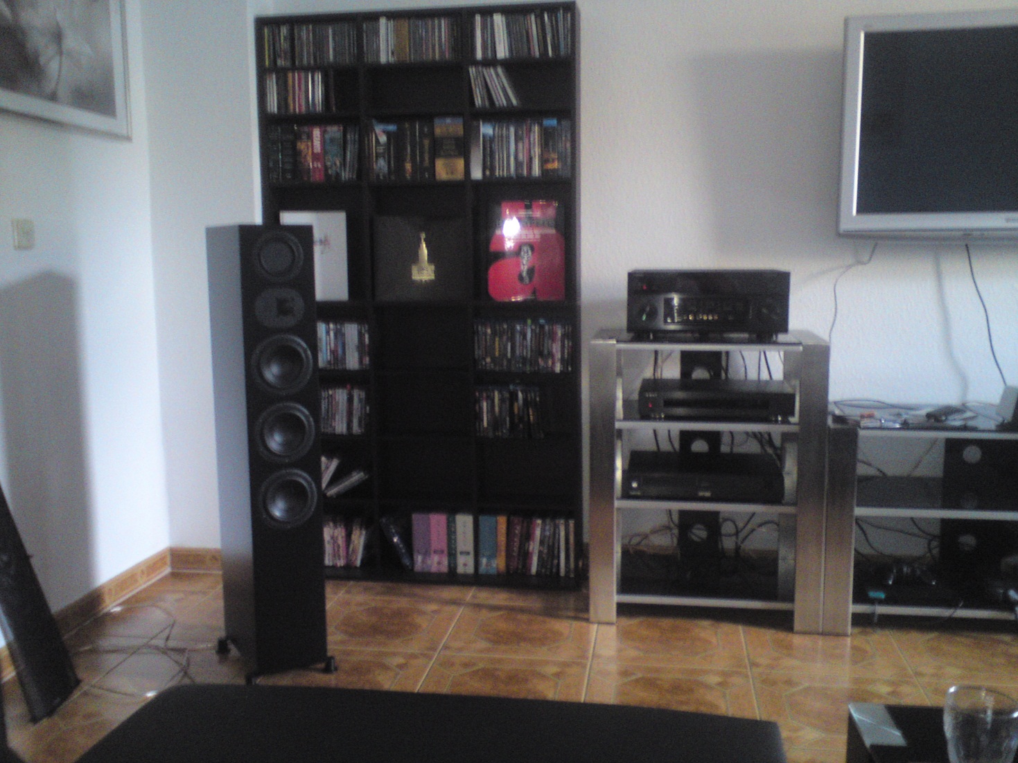

Hier ein paar Bilder des Raumes:
Ich habe Versucht die Aufstellung zu optimieren, ist mir das gelungen?(1/5 Regel usw.)

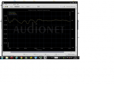

Mach doch mal eine Frequenzmessung am Hörplatz, z.B. mit CARMA und lade die Bilder hier hoch (Frequenzen und Wasserfalldiagramme)

Wie Berti schon richtig schrieb: durch die vielen schallharten Flächen bei dir, kann es passieren, dass dir der Hochton mit den NL284 zu vordergründig gerät. Dann geht der Rest auch flöten. Ich habe hier unten trotz recht guter Dämmung den Hochton nur mit Mühe in den Griff bekommen.
Kannst du mit Teppichen etwas experimentieren? Ein gestrafftes Bassbild kannst du auch mit Eckabsorbern erreichen.
