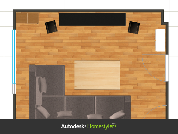

Long time no see! Und jetzt brauch ich wieder ein wenig Beratung denn ich bin nach Umzug in unser Eigenheim sehr unzufrieden mit den nuVero 11ern.
In der alten Mietwohnung standen die Teile in einem knapp 35 qm Wohnzimmer und ich war glücklich. Dummerweise hat unser neues Wohnzimmer gerade mal die Hälfte und ich komme mir vor als hätte ich ganz andere Lautsprecher vor mir.
Eine grobe Skizze hab ich mal angehängt, nicht ganz Maßstabsgetreu. Die genauen Maße: kurze Seite 3,60 auf 4, 60. Stellungstechnisch kann ich nix mehr verändern da zwischen den Veros ein über 2m langes Lowboard steht. Weiter nach vorne ziehen kann ich sie aus Platzgründen nicht. Abstand zur Wand sollte mit 70cm aber eigentlich genügen. Hab auch eigentlich gar nicht so das Dröhn-Problem, sondern sie klingen irgendwie völlig undynamisch und bei gehobenen Lautstärken sehr spitz und unangenehm (o.k, der Raum schallert auch noch ein wenig - Dielenboden und noch keine Vorhänge an den Fenstern). Wo ich vorher den Sänger in der Mitte der Bühne hatte, klebt er jetzt an der rechten und linken Box.
Kann es schlecht beschreiben, aber es ist alles andere als ein entspanntes Hören, mir fehlt Bass, alles ist unangenehm, keine Räumlichkeit, keine Bühne.
Ich überlege, ob eine NV10 für meinen Raum eher geeignet wäre oder sollte ich eher auf Kompakte gehen (NV4, Jubilee oder NuPro20) und diese an Wand hängen sollte um ein besseres Dreieck zu bekommen? (Vielleicht hat ja ein 10er Besitzer interesse an einem Tausch...
Wie gesagt, der WAF verbietet größere raumakustische Maßnahmen, die Raumaufteilung ist auch nur so möglich, die Boxen können fast nicht mehr verschoben werden.
Bin mal gespannt auf Eure Kommentare!
