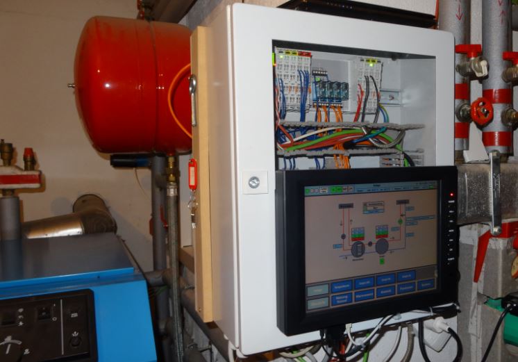

Pünktlich zum Kälteeinbruch habe ich es endlich geschafft meine Heizungssteuerung einzubauen.
Der alte Heizregler war nicht so der Renner und manchmal klebte das Steuerrelais des Brenners fest.
Also musste nun dringend eine Modernisierung durchgeführt werden, der nächste Winter kommt bestimmt.
In Ausblick auf mögliche zukünftige Modernisierungen und Erweiterungen der Heizungsanlage (Solar, Wärmepumpe oder sonst was) wollte ich ein Modulares System haben, womit man flexibel bleibt.
Im Moment ist meine Heizungsanlage noch recht einfach gestrickt, Brenner ein paar Pumpen und fertig.
Das wird aber so nicht bleiben.
Ich bin kein Heizungsbauer und musste mich in die Materie auch zunächst etwas einlesen, da ich mich zuvor mit dem Thema noch nie wirklich intensiv befasst hatte.
Für mich standen somit 2 Möglichkeiten im Raum.
1. Modulares Steuergerät kaufen -> teuer und doch meist nicht flexibel genug -> Einbauen, einstellen und fertig.
2. Industrielle freiprogrammierbare Steuerung und alles selbst machen -> auch teuer aber sehr flexibel und für alle Eventualitäten gerüstet -> alles komplett Programmieren -> Steuerungskasten bauen -> einbauen, einstellen und beten das nichts abfackelt.
Ich nehme natürlich Tor 2.
Im März habe ich dann mal mit dem Projekt angefangen und die ersten Codezeilen geschrieben.
Im Sommerurlaub dann den Steuerkasten gebaut und nun im Winterurlaub kurz vor Weihnachten eingebaut.
Als Gehirn der der Steuerung dient ein Beckhoff CX8090, welcher mit den entsprechenden Ein- und Ausgangskarten bestückt wurde. (Temperatursensoren, Relais usw.)
Als Visualisierung kommt ein ausgemustertes Netbook mit angeschlossenem Touchmonitor zum Einsatz, welches aber nicht ständig in Betrieb sein muss, denn der Beckhoff-Controller arbeitet ja autark.
Natürlich gibt es noch jede Menge zu Optimieren, aber ich kann nun die Steuerung komplett auf unser Haus und unseren Gewohnheiten anpassen.
Bis zum nächsten Winter dürfte das Programm dann auch wirklich fertig sein

Die Deckel der Kabelkanäle fehlen noch

Fantastisch - Das war der Hauptgewinn!Brette hat geschrieben:Ich nehme natürlich Tor 2.![]()
Ich finde Du hast das toll umgesetzt.
