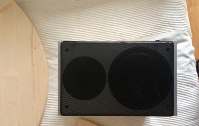

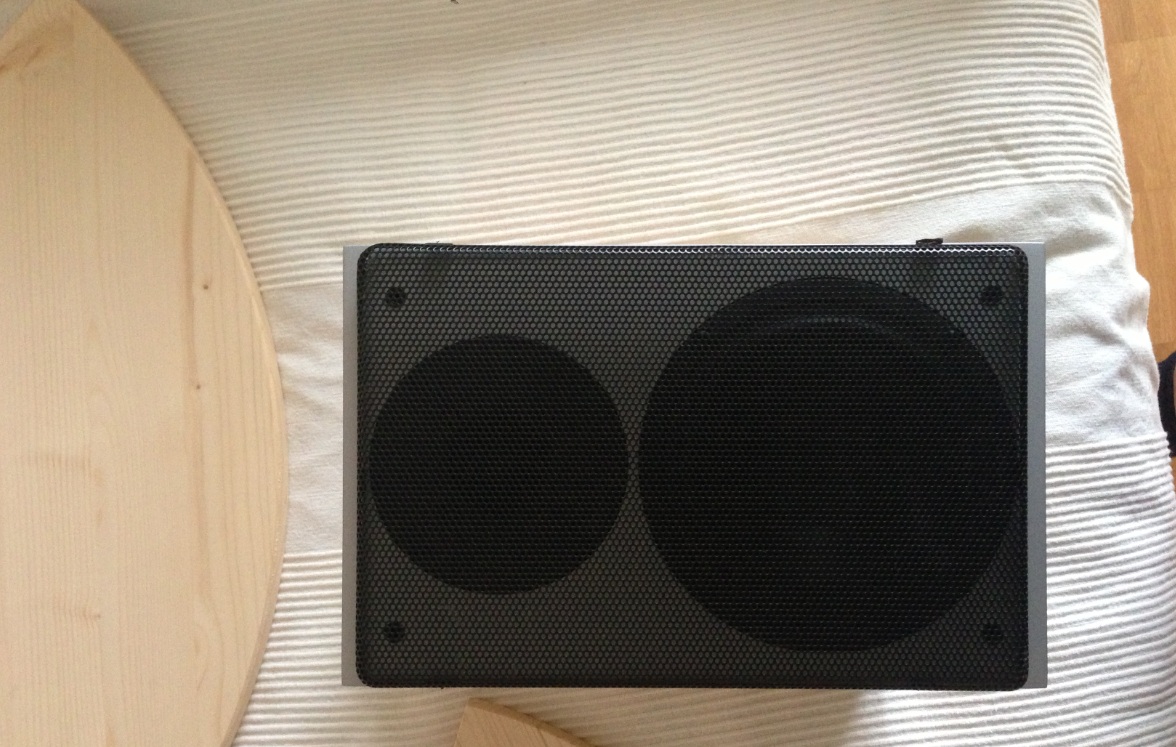

Ja, es ist ein leidiges Thema... ABER ich hab welche gemacht!
Genauer gesagt, umgebaut. Es gibt nämlich Fremdgitter, die fast 100%-ig von den Maßen her passen.
Punkt 1 (die Suche)

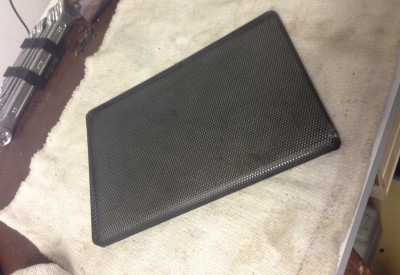

Nach längerer Suche, habe ich bei einem Onlinewarenhaus Gitter von Canton-Lautsprechern gefunden. Natürlich gebraucht, da dieses Cantonmodell Baujahr 1981 ist.
Punkt 2 (schleifen & lackieren)

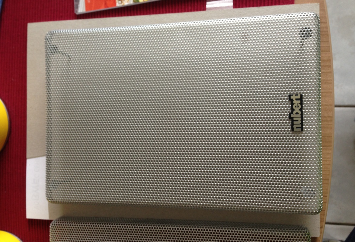

Da ich die Nubox 311er in silber/ahorn habe, wollte ich die Gitter auch in silber. Fand ich persönlich besser wie schwarz...
Canton-Logo ab und angeschliffen, kleine Macken behoben. Lackiert wurde mit Sprühdose und ruhiger Hand!
Punkt 3 (Stifte für Aufnahmen)

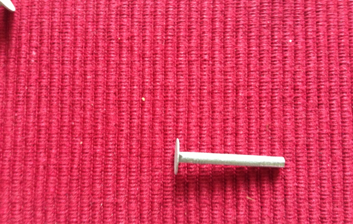

Besonders gut eignen sich Nägel! Durchmesser 3mm. Spitze abgefeilt, passt!

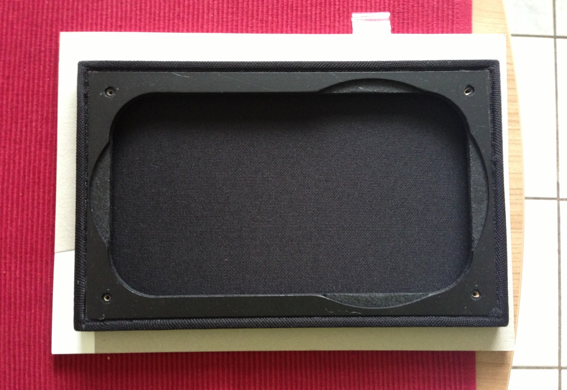

Diese in die "alten Abdeckungen" stecken für genaue Abstände.
Punkt 4 (Verkleben der Logo's & Stifte)

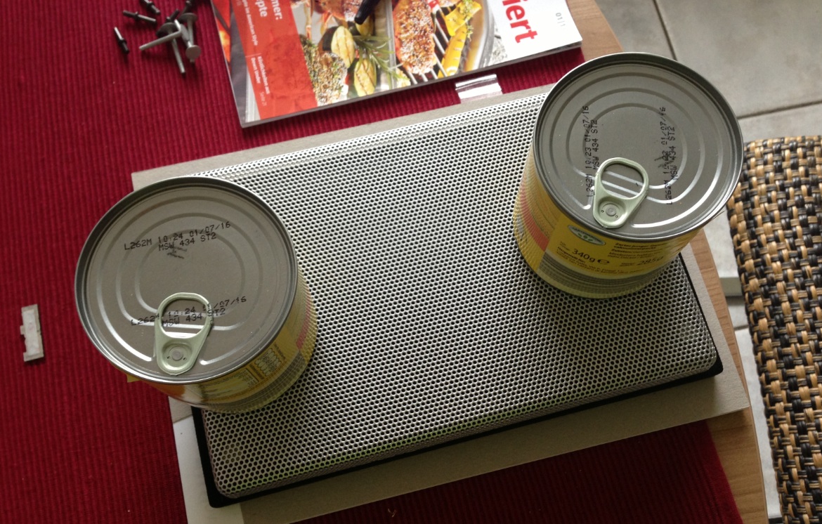

Köpfe der Nägel mit Sekundenkleber versehen und Gitter bzw. Logo aufkleben. Zum beschweren zwei Maisdosen. (Es geht auch mit Bohnen oder Erbsen...
