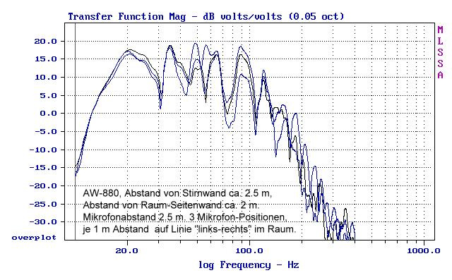

Wie "wild" der Frequenzgang von Woofern, aber auch "einzelnen" Standboxen (mit steil abgetrennten Bass-Chassis)im Raum aussehen kann, hatte ich ja schon mal im Januar gepostet:
