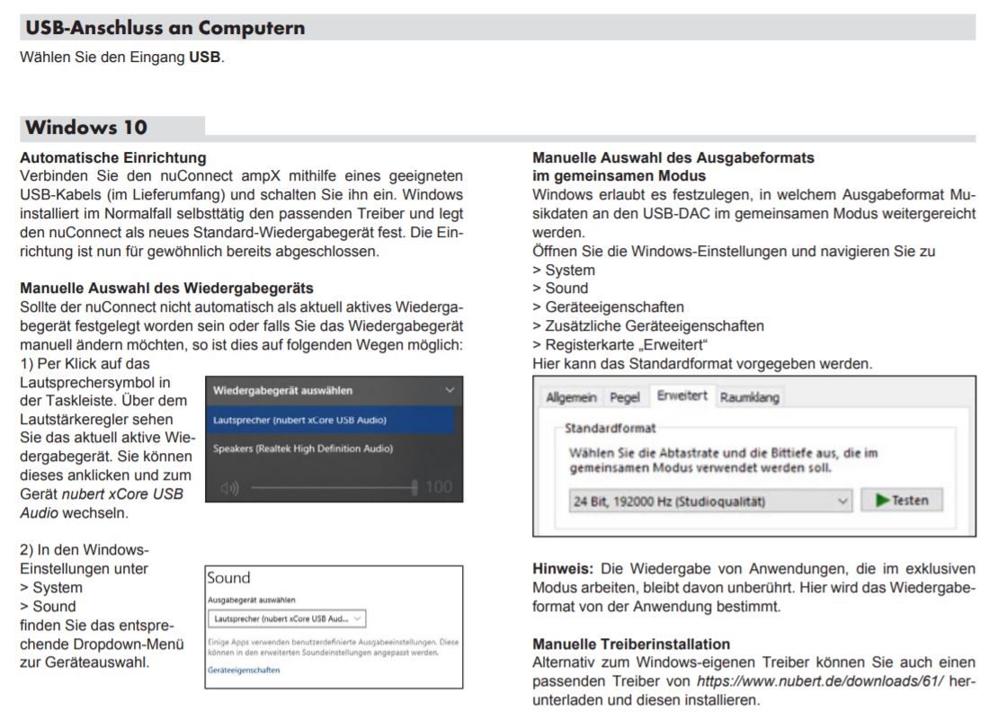

Hallo Leute,
ich hab den AmpX über Usb mit dem PC verbunden. Ich muss klar sagen, das der Sound mit Usb nicht optimal ist.
Mit Bluetooth übers Handy hab ich besseren Klang, nutze Tidal als Streaming Plattform.
Was kann die Ursache sein.
1. Das Usb Kabel geht über 5m, geht da was verloren?
2. Könnte ich eine Toslink Verbindung über eine gute Soundkarte nehmen?
3. Oder sollte ich einen Bluetooth Sender an den PC anschliessen?
Ich würde die Kabellose Bluetooth Verbindung bevorzugen. Was sagt ihr? Danke!

Hallo und willkommen erst einmal im nuForum!
Das klingt in der Tat seltsam, da die USB-Übertragung verlustfrei und Bluetooth verlustbehaftet erfolgt.
Am PC selber ist alles korrekt eingestellt?
5 m ist zwar grenzwertig, was die Länge angeht, aber entweder hat man dann Verbindung (normaler Klang), oder man hat Störungen wie Aussetzer, die sich aber eher in Form von "Knacksern" manifestieren und nicht dadurch, dass es "nicht gut klingt".

Hoi,
Ich höre fast nur via USB und das Kabel ist 3m lang.
USB ist verlustfrei. Der resultierende Sound ist es auch, sofern nicht irgendwelche Software zwischen File und USB-Port arbeitet und das Signal downgraded. Systemseitig sollte DigitalOut eingestellt werden. Benutzt du einen speziellen Player/Client etc? Dann versuch den in den "DirectOutput-Mode" resp. "NoConversions-Mode" zu versetzen.

Es gibt keinen Kabelklang bei digitaler Übertragung. Entweder gibt es im Fehlerfall hörbare Aussetzer oder der Klang bleibt identisch.

pioneer46 hat geschrieben: Mo 10. Aug 2020, 14:45Was kann die Ursache sein.
Vielleicht irgendwelche Einstellungen in der Software am Handy oder PC, die den Klang beeinflussen?
Was meinst du denn überhaupt mit besseren Klang? Mehr Bass oder sowas?
