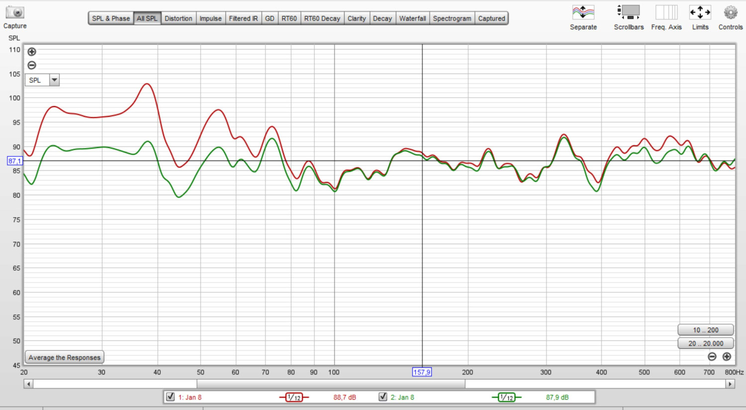

Nun noch zum Hörtest in den eigenen Wänden:Indianer hat geschrieben: ↑Mi 22. Dez 2021, 11:08
die wesentlichen Moden kannst du ja mit den PEQs der nuC 2 beschneiden, Messungen sollte man da aber schon machen
und es hängt auch von der gewünschten Lautstärke ab, beim Leisehören wäre grundsätzlich mehr Nachhallzeit akzeptabel
jedenfalls freuen wir uns schon auf Bilder und die Homestory
Ich fürchte, nun wäre doch der Thread im HiFi-Bereich besser angesiedelt, weil es dann doch etwas technisch wird. Aber der Reihe nach. Ich habe es immer für etwas Hokuspokus gehalten, wenn berichtet wurde, dass man neue Lautsprecher erst einmal einspielen muss. Aber auch da scheint etwas dran zu sein, weil die Boxen sich nach einigen Tagen nun doch noch harmonischer und weicher anhören. Aber das wesentliche waren ein paar recht üble Raummoden, die dazu geführt hatten, dass der Bassbereich anfangs nicht so sauber war, wie wir uns das gewünscht hätten und wie das im Hörstudio auch klar der Fall war.
Also hatte ich schon im Vorfeld die wirklich tolle REW-Software (Room EQ Wizzard) heruntergeladen und installiert. Nach dem ersten Höreeindruck der Boxen in den eigenen vier Wänden war dann auch schnell klar, dass ein Messmikrofon zum Einsatz kommen muss, um die akustischen Resonanzen genauer zu identifizieren. Empfohlen wurde von REW das miniDSP UMIK-1. Am Freitag ist es angekommen und abends habe ich dann die Messungen durchgeführt. Und der Höreeindruck bestätigte sich: es gibt deutliche Raumresonanzen bei 25, 37 und 55 Hz. Die entsprechenden Filtereinstellung lassen sich über die Software ganz leicht ermitteln und die Parameter entsprechen genau den Equalizer-Einstellungen bei dem Vorverstärker NuControl 2. Ich habe noch ein bißchen die Gains, also die Absenkungen der entsprechenden Überhöhungen, variiert, um einen möglichst gleichmäßigen Frequenzgang bis ca. 800 Hz zu erhalten. Ich habe euch einmal die Frequenzgänge ohne und mit Equalizer angehängt.
Und dann der Hörtest: mit der Eliminierung der störenden Raumeffekte klingen die Boxen nun so, wie wir das erwartet hatten Auch im tiefen Bassbereich ist die Wiedergabe nun absolut sauber. Ich habe verschiedene SACD-Aufnahmen von Jacintha (Here's to Ben, Somewhere over the Rainbow, Autumn Leaves, etc.) intensiv gehört. Die Aufnahmen sind extrem gut und die klare Stimme gepaart mit den sehr sparsamen Instrumenten sind ein akustisches Highlight. Der Bass, das Saxophon und das Piano sind ein Traum! Aber auch die Dire Straits (Love over Gold, Private Investigations) sind nun im gesamten Frequenzbereich so klar und sauber, wie ich das bislang noch nie gehört habe. Gleiches gilt für Pavarotti und Sutherland in Turandot aber auch La Boheme. Die Nuveros sind nun einfach bei allen Musikrichtungen unglaublich transparent und sauber. Es scheint, dass wir auch keine Eierbecher an den Wänden benötigen Die vorhandenen Bücherregale, Kissen und die übrigen Einrichtungsgegenstände scheinen hinreichend dämpfend zu wirken. Ein Langflorteppich wird aber definitiv noch dazu kommen
Ach ja: Als Vorverstärker für den Plattenspieler kommt nun der Musical Fidelity MX-VYNL zum Einsatz. Auch da ist der erste Höreindruck, dass er ausgezeichnet mit dem MC-Tonabnehmer von Ortofon und der Nubert-Verstärkerkombination harmoniert. Falls also jemand ebenfalls noch an vielen LPs und einem Plattenspieler hängen sollte, ist auch das eine klare Empfehlung.

Glückwunsch. Toller Erfolg.
Zeig doch bitte mal noch die vergleichende Messung über den gesamten Frequenzbereich und RT60.
