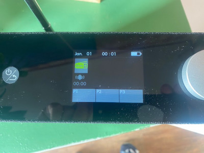

Antenne ganz ausgezogen und auf die Terrasse (Mitten in Hessen Nähe Wiesbaden) und findet bei scannen keinen Sender:(

ich bin auch in Hessen und hatte das gleiche Thema, zusammen mit dem Sender, der sich nicht mehr wechseln ließ.
Bei mir hatte die Rücksetzung auf die Werkseinstellung geholfen. Seitdem habe ich keine Fehler mehr im System.

Zurückgesetzt auf Werkseinstellung und er findet trotzdem keine DAB Sender

champyy hat geschrieben: So 27. Nov 2022, 11:04 nugo.jpgZurückgesetzt auf Werkseinstellung und er findet keine DAB Sender
Den Sendersuchlauf hast du aber auch gestartet? 8)
