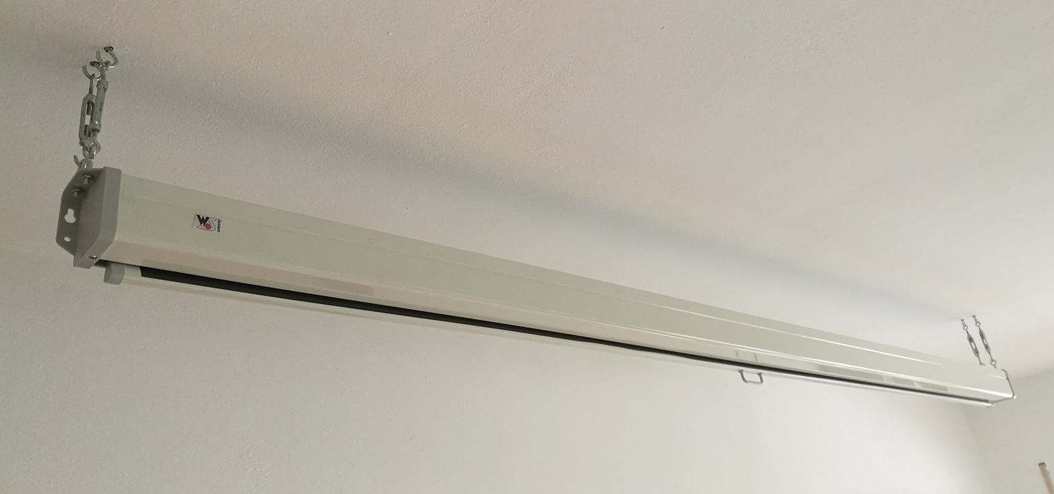

Re: Stativ für Rolloleinwand
Danke euch!
Aber ich glaube, ich mache etwas ganz anderes...
Ich bringe zwei Haken an der Decke an.
An diesen Haken kommt eine 250 m Holzleiste per Karabiner.
An diese Leiste kann dann jede Leinwand eingehängt werden und verschiedene Breiten sind kein Problem mehr.
An die Haken kann man ohne LW Halterung weihnachtsschmuck oder anderen Unsinn hängen.
Ich will unbedingt unnötige Löcher vermeiden.
Scheue mich nicht vorm Bohren (ich hab das ganze Haus durchrenoviert inkl. 3 Bäder und Strom), aber diese 50er Jahre Wände und Decken sind einfach so scheisse zum Bohren...
Ach ja: kein 3D, das braucht kein Mensch.
Edit: noch was fiel mir ein beim Schlendern durch den Keller nach Baumaterial suchend.
Ich hab diverse Stative aus dem Licht und Tontechnikbereich. Die halten so eine LW easy.
Ich mache Bilder wenn es soweit ist.
LG R
gute Idee, und statt den Karabinern noch diese Seilzugspanner (aus den älteren Halogen Seilsystemen) verwenden, damit ist das Ganze auch noch verstellbar, am Beamer muß ggf. die Trapezkorrektur nicht verwendet werden (da jede Korrektur das Bild verkleinert = verschlechtert ).
Jepp, das mit den Spannern hatte ich auch so gedacht, nur eben zwischen Leiste und LW weil man da besser ran kommt. Hab ich alles zu genüge da weil ich mal ein Fangnetz rund ums Kinderhochnett bauen wollte...
Moin,
So, also ich hab nun einfach meine Lichtststative genutzt zum Testen. Oben rein habe ich je einen Holzstab mit angeschraubter Lochplatte. Mittels S Haken ist die LW dort eingehängt und dann mittels Wasserwaage eingerichtet.
Das Großbild war noch der Prototyp. So sieht es jetzt im Detail aus.
Beamereinstellung:
- Beamer steht auf Sofatisch
- Abstand ca. 2.1 m
- Fuß so hochgeladen dass Bild ca. am unteren LW Rand anfängt
- Zoom Max.
- lense shift Max. Hoch
- Bild leicht gekippt auf -2
- final etwas hin und her geschoben und scharf gestellt. Das passt für mich.
Klar, die Schwarzwerte sind mies gegenüber den OLED. Sicher kann ich noch etwas rausholen mittels Feineinstellung, aber das gehört alles in einen anderen thread.
Grundsätzlich stelle ich mir nun die Frage, ob die LW von der Größe (84", 1,86 m Breite) OK ist oder 100" (2,21 m Breite) oder gar 110" (2,44 m Breite)nicht cooler wären, oder ob das einen eher erschlägt?
Wir sitzen aktuell 3,4 m weg vom 65er OLED.
Die LW ist vor dem OLED, also rund 3,2 m vom Sitzplatz.
Die ganze Thematik Abstand LW zum Beamer lassen wir außen vor, es geht nur um das Bild.
LG R
