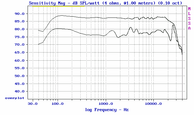

Ein weiteres Beispiel der 360 aus unserem früheren "Technik Satt 11/02, Seite 4":
http://www.nubert.net/g-nubert/360_Vergl_m_anderer.png
Die 380 aus dem aktuellen Technik Satt:
Oben: nuBox 380 (um 360 Euro pro Paar); gemessen mit 1 Watt / 1 m.
Mitte: relativ gut klingender Lautsprecher eines bekannten deutschen Herstellers (um 400 Euro pro Paar). Pegel um 6 dB abgesenkt, identisch aufgestellt.
Unten: klanglich nicht ganz überzeugende Kompaktbox eines bekannten amerikanischen Herstellers. (um 350 Euro pro Paar) Pegel um 12 dB abgesenkt, identisch aufgestellt.
http://www.nubert.net/g-nubert/380_und_2_andere.png
Diese beiden Messungen sind weitgehend, - aber nicht absolut vergleichbar, weil sie nicht direkt hintereinander, sondern im Abstand von vielleicht 2 Jahren durchgeführt wurden. - (Eventuell leicht andere Aufstellung, bzw. leicht andere MLSSA-Einstellung.)
Schließlich noch das "Dilemma", dass ein Frequenzschrieb für die Beurteilung halt nicht reicht. - Man müsste für jede Box mindestens 10 Frequenzgänge abdrucken, um den Frequenzgang und die Abstrahleingenschaften halbwegs zu beschreiben.
