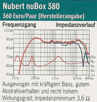

Nachfolgend drei Frequenz-Diagramme.
Das erste (Test Stereoplay 10/02) wurde von Dipl. Ing Peter Schüller (Motorpresse Stuttgart) gemessen, bevor der neue, verbesserte Messraum zur Verfügung stand. - Diese Messung ist gut nachvollziehbar, - nur ist der "Bürzel" bei etwa 125 Hz merklich ausgeprägter, als wir es bisher gemessen hatten.
Das zweite (etwa 1 1/2 Jahre"neuere") Diagramm (Audio 3/04) - mit einem anderen Exemplar der nuBox 380 - zusammen mit dem Subwoofer AW-880- wurde wahrscheinlich schon im neuen reflexionsarmen Raum gemessen. Die 125 Hz-Anhebung ist merklich kleiner, aber immernoch etwas ausgeprägter als bei unseren eigenen Messungen.
Wie man sieht, ist die "Mitte der roten Linie" nach wie vor innerhalb des "5 dB-Bereiches" (wenn man vom zu großen "peak" bei 125 Hz bei der Messung aus dem Jahr 2000 absieht); - also könnte man nach wie vor +2 -3 dB oder +-2.5 dB angeben.
Das dritte Diagramm (die oberste der drei Linien) ist eine typische Messung in unserem eigenen Labor (im Direktvergleich zu zwei Fremdfabrikaten), die allerdings mit einem etwas "kürzerem Zeitfenster" aufgenommen wurde. Dadurch fällt die kleine Welligkeit bei 700 Hz weg. (Vergl. "Technik Satt Seite 32"). Der Bassbereich dieser Messung wurde mit der "MLSSA-Splice-Funktion" an den 1m-Frequenzgang "angeheftet".
Das ist der "Kurz-Steckbrief" mit den Abmessungen und der Punkte-Tabelle des 380-Sets aus dem Audio-Test 3/04:
(Wenn's zu klein zum Lesen ist, kann man's mit dem "Erweitern"-Button vergrößern.)
http://www.nubert.net/g-nubert/380_SetA ... lle300.png
Gruß, G. Nubert
Gruß, G. Nubert
