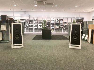

Beitragvon S. Hennig » Fr 13. Jul 2018, 11:06
Die nuPyramide 717 hat all unsere Hörstudios erreicht.
Interessierte Kunden können ab sofort probehören und die Lautsprecher auch bestellen. Da diese allerdings speziell für unsere Kunden in Schwäbisch Gmünd angefertigt werden, können wir nicht wie übliche innerhalb weniger Tage liefern, sondern benötigen ca. 14 Tage. Bestellbar ist die nuPyramide 717 telefonisch oder in den Ladengeschäften. Hier ist bei Abholung auch eine optionale Betriebsführung möglich.

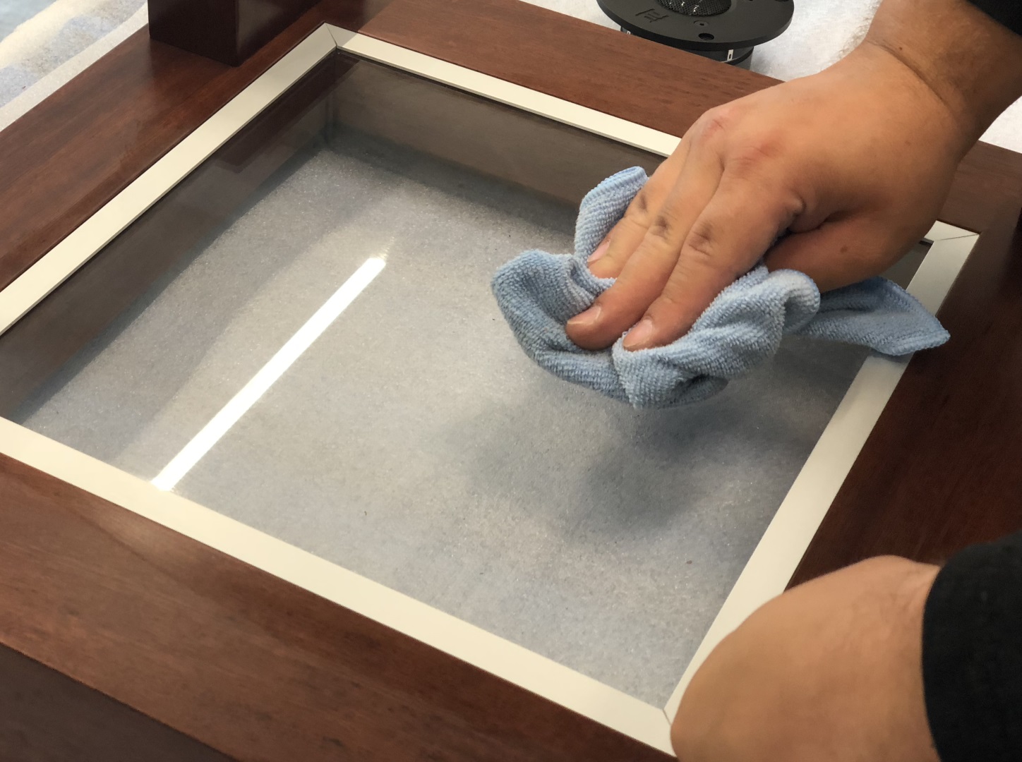

Beitragvon S. Hennig » Sa 14. Jul 2018, 09:57
Retze1966 hat geschrieben:
S. Hennig hat geschrieben: Da diese allerdings speziell für unsere Kunden in Schwäbisch Gmünd angefertigt werden,.....
Die reinen Gehäuse werden doch aber in Italien bei einem spezialisierten Zulieferer gefertigt und die Endmontage der Elektronik erfolgt dann am Stammsitz, oder habe ich das bei den NuDays falsch verstanden?
Nochmal ausführlicher:
Die Gehäuse werden von einem italienischen Tonmöbelbauer nach unserer Vorgabe gefertigt und lackiert.
Danach kommen die Gehäuse und von uns entwickelten Chassis nach Schwäbisch Gmünd und werden hier im neuen Logistik- und Entwicklungszentrum miteinander verheiratet. Das ist ein sehr aufwendiger Prozess, bei dem nach ca. 1,5 Arbeitstagen ein Paar nuPyramiden 717 finalisiert werden. Dabei geht es darum ein bestmögliches Produkt für unsere Kunden zu bauen. Hier schon einmal ein kleiner Teaser eines Fotos was ich bei der aktuellen Produktion eines Modells geschossen habe.

Beitragvon Indianer » Sa 14. Jul 2018, 10:30
mit Verlaub, wer ist denn für die Gehrungspassungen der weißen Leisten zuständig?
am geöffneten Bild sieht das noch nach eher grobschlächtigen Gehrungsfugen mit Verbesserungspotenzial aus … :?

Beitragvon S. Hennig » Sa 14. Jul 2018, 10:46
Man hatte mich ja schon gewarnt, dass von der Forengemeinde jede Nahaufnahme mit Argusaugen betrachtet wird und dann ein Spalt von 0,5mm zu einem Elefanten aufgeblasen wird. :wink:
Ja, wenn man das Bild, das aus 20 cm Distanz im Nahfeldformat aufgenommen wurde, noch einmal reinzoomt, dann sieht man einen Gehrungsschnitt deutlich. Das ist die beste Qualität die der bekannte italienische Tonmöbelhersteller bieten kann. In der Realität sind das eben 0,5-1mm.
Zu bedenken ist bitte auch, dass es sich um den Fuß handelt.
Die Leisten sind aus Aluminium gefertigt und das ist in der Tat nicht einfach dort absolut perfekte Leisten herzustellen. Ich sehe das eher nicht grobschlächtig, sondern als saubere Verarbeitung mit vernünftigen (weil nicht total unregelmäßigen) Spaltmaß.
