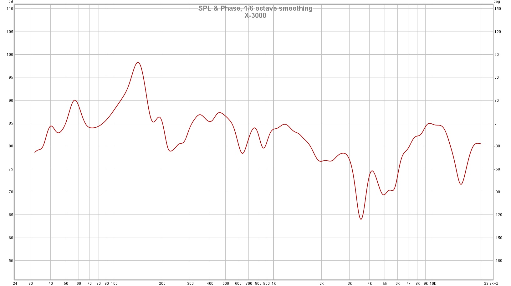

rockyou hat geschrieben:Ich dachte, es geht um Nahfeld?
Auch dann entstehen Reflexionen, bspw. durch Möbel, Gegenstände, ...
Messung meiner unkorrigierten X-3000 auf dem Schreibtisch, Hörabstand 50 cm:
Diesen Unsinn produziert die Box nicht von alleine. :!:

Dann räum halt mal auf, am besten bevor du die Filter nutzt. :wink:

Viktor Novyy hat geschrieben:Dann räum halt mal auf, am besten bevor du die Filter nutzt. :wink:
Früher nannte man das noch "kreative Unordnung". :mrgreen:
Spaß beiseite, da ist nur noch Tischplatte und ich säge mir bestimmt kein 'U'. :lol:

Schon klar. Meine A20 auf dem Schreibtisch habe ich auch eingemessen und fand das fast wichtiger als bei den 7ern. Aber hier geht es ja um die A300 gegen die X4000 am gleichen Standort mit unangenehmerem Hochton der X4000 im Nahfeld. Da kann ich mir nicht so recht vorstellen, dass die Nahreflektionen so unterschiedlich ausfallen. Eine Messung im Vergleich wäre natürlich interessant :)

Naja, tatsächlich ist der Gedanke gar nicht abwegig. Wenn die Box mehr Hochton nach hinten abstrahlt, wird auch mehr von der Wand dahinter reflektiert. Das werde ich doch noch einmal ausprobieren mit mehr Dämpfung. Vor einiger Zeit hab ich für die A-300 Dämmung dahinter nach einem Versuch wieder weggenommen, weil es zu muffig wurde.

Nicht mehr, sondern breiter, dazu gleichmäßiger und nach vorne, nicht nach hinten. :mrgreen:
Wie viel Platz ist eigentlich zu den Seitenwänden?
Magst Du vielleicht mal ein Bild von Deiner Abhörsituation machen?

Vielleicht auf Sockel stellen, um den Abstand zur Tischplatte zu erhöhen. Werde ich auch bei meinen NV 60 noch ausprobieren, die überragen dann spogar den 27-Zoller :mrgreen:

Mysterion hat geschrieben:Nicht mehr, sondern breiter, dazu gleichmäßiger …
wenn der HT der 4000er auf Achse weiterhin linear UND gegenüber der 300 jetzt breiter und gleichmäßiger abstrahlt, dann wird in Summe ZWANGSLÄUFIG sehr wohl deutlich mehr Schallenergie im Hochton abgestrahlt …
(das "mehr" an Winkel und Schalldruck der 4000 in der Breite ist ZUSÄTZLICHE Energie zu dem, was die 300 abgestrahlt hat)
mathis hat geschrieben:Weil die X-4000 in den Höhen bzw. sehr hohen Mitten irgendetwas unangenehm hartes drin haben, was mir schnell anstrengend wird.
wenn der "runde" HT breiter abstrahlt, dann strahlt er auch vertikal verstärkt höher und tiefer ab, "unangenehm hart" klingt nach kurzer Reflexion, wäre gerade im Arbeitsnahfeld problematischer als leicht behandelbare Studiowände ... :?
kann gut sein, dass die verbesserte Räumlichkeit durch verstärktes horizontales Rundstrahlen über lange Wandreflexionen kommt, aber vertikal (nur) neuen Ärger macht 8O
