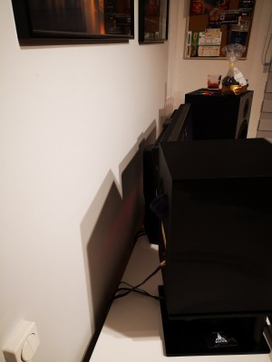

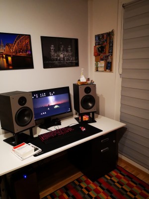

ich habe seit ich umgezogen bin ein Problem mit Dröhnen von ca. 100 - 130 hz. Als Boxen habe ich 2 nuBox 381. Bei beiden habe ich die Bassreflexrohre verschlossen. Das hat eine leichte Besserung gebracht, aber das Dröhnen ist immer noch sehr auffällig. Eine andere Aufstellung des Schreibtischs geht nicht. Dies ist die einzige Stelle an der er stehen kann. Um euch einen Eindruck zu geben habe ich 2 Bilder angehängt.
Habt ihr Ideen, wie ich mit möglichst wenig Aufwand das Dröhnen in den Griff bekommen kann?!

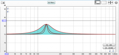

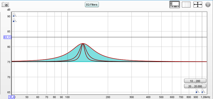

Ich habe einen Filter bei 130Hz in Equalizer APO gesetzt, mit einem Gütefaktor von 6,5 und einer Absenkung von 6dB. Der Gütefaktor ist quasi die Breite des Filters. Bei kleineren Werten wird die Filterwirkung breiter, bei kleineren Werten schmaler. Siehe Grafik.

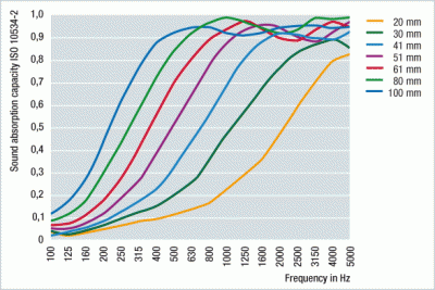

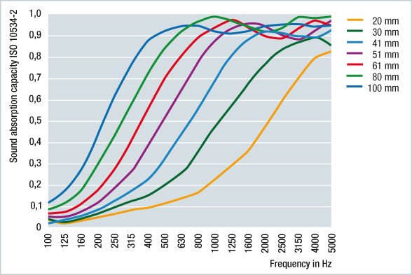

Hilft auch basotec an der Decke etwas gegen tiefe Frequenzen um 120 Hz, wenn ich 7 cm dicke Platten nenne?

Alles klar, danke. Das Deckensegel wird aber hoffentlich den Hall in den Griff bekommen.Daniel.O hat geschrieben:Nein das kannst du vergessen.
Hier zur Orientierung.
