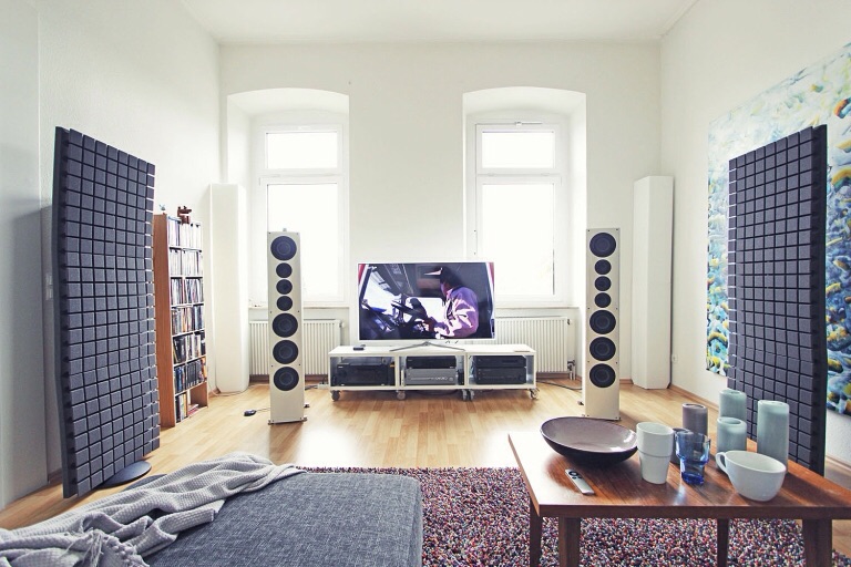

So ähnlich, wie Volker das vorschlägt, habe ich das bei mir auch realisiert.
Die Absorber auf den Ständern fangen die first Reflections ab.
Die Alu-Jalousien an den Fenstern wirken zusätzlich als Diffusor.
Sofern die Ständer mit den Absorbern stören sollten, stelle ich sie einfach vor die CD-Regale uns schon ist Platz im Raum.

Das hatte ich mir auch schon überlegt mit solchen mobilen Absorber. Verstauen wäre kein Problem. Das heißt ich könnte dann einen bauen oder ähnliches der dann neben den rechten Lautsprecher käme, der könnte ja ruhig dann auch 1m x 2m sein. Muss ich eigentlich für die richtige Platzierung eine Raummessung machen?
Ist es eigentlich sinnvoll solche Absorber selber zu machen oder eher fertig kaufen. Es gibt ja einige Voodoo Sachen ...
@Christoph
Hast du die Absorber selber gebaut? Und wie ist bei dir der Unterschied mit und ohne Absorber?

1x2 m, so groß wird gar nicht notwendig sein.
Da du gegenüber auch eine Wand hast, die frühe Reflexionen verursacht (so interpretiere ich jedenfalls die Skizze), würde ich eher 2 kleinere wie bei Christoph empfehlen um eine bessere Symmetrie vorallem für Stereowiedergabe zu bekommen.
Zum Anbringen - Spiegelmethode anwenden.

Hechizo hat geschrieben:@Christoph
Die Ständer habe ich aus MDF-Platten selbst gebaut.
Bei den Absorbern selbst, handelt es sich um die Mittel-/Hochtonabsorber Pico Parete von Fastaudio.
Der Unterschied ob mit oder ohne Absorber ist immens.

@Christoph
wärst du so nett und mir Bitte ein paar Nahaufnahmen der Absorber senden? Das ich sehen kann wie so was aussehen kann.

Bin gerade ein paar Tage unterwegs.
Daher anliegend eine quick´n´dirty Bauanleitung.
