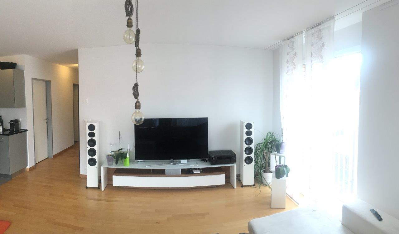

Aktuell steht der alte Sub hier: Hier eine Frontansicht: Bin für Ideen Dankbar.
Mein Setup:
2x Nuber Nuline 284
Mein Setup:
2x Nuber Nuline 284

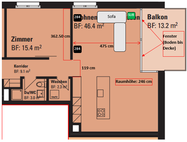

Hallo Christian
Vielen Dank für Deine Antwort. Der XT32 Thread war nicht meiner, ich hab mich dort am Ende einfach für die ausführlichen Informationen bedankt und mir aufgrund dieses Threads einen neuen Verstärker mit XT32 gegönnt.
"dir dort andere Positionen der Lautsprecher angeboten haben?! Also LS weiter nach vorne schieben, mehr Platz zur rechten Wand usw."
Dass meine Lautsprecher nicht optimial stehen ist mir bewusst, sie stehen aber schon einiges weiter von der Want weg als am Anfang, wirklich viel geholfen hat es leider nicht. Mehr Platz zur rechten Wand wird schwer, da das Möbel in der Mitte ja noch Platz benötigt und der Lautsprecher links sollte nicht direkt vor den Lichtschaltern etc. stehen.
=> Soll ich hier einfach versuchen das Maximum an Distanz zur rechten Wand heraus zuholen?
Betreffend nach vorne schieben:
Wie weit würde denn sinn machen? Ich denke ca. 5 cm würde sich mit meiner Frau noch vereinbaren lassen. Wenns nun aber 10-30 cm sein sollen, dann wirds unrealistisch.
(Glaube da käme eher die Erlaubnis die Möbel im Wohnzimmer um 90 Grad nach rechts zu drehen.
"Ob da jetzt ein Subwoofer Abhilfe schafft, wage ich zu bezweifeln."
Ich denke schon, denn bei gewissen Liedern / Frequenzen bringt der bestehende Subwoofer eine klare Verbesserung am Hörplatz (man hört und fühlt den Bass). Leider halt einfach nicht bei allen Liedern. Aber es ist klar besser als ohne. Von daher meine Hoffnung mit dem besseren Sub von Nubert welcher auch tiefer spielen kann (also so wie die 284).
"Allerdings würde ich den Subwooferstandort nicht von vorneherein festlegen, sondern dir dann unbedingt die Krabbelmethode ans Herz legen!
Subwoofer auf den Hörplatz und im Raum herum gehen / krabbeln und wo es am besten klingt, dort sollte der Subwoofer stehen!"
OK, das hört sich gut an, obwohl das schwierig wird, denn an meinem Hörplatz steht ja das Sofa. Soll ich den Raum in diesem Fall ausmessen wenn das Sofa weg ist? Ich glaube "der Herr von Nubert in Aalen" meinte, dass ich mit einem bestimmten Ton testen soll, und dann die Phase am Sub verschieben. (Denke in dieses Thema müsste ich mich nochmals einlesen, oder mit Skizzen zu Nubert und mich vor Ort beraten lassen).
"Von der Größe des Subs, würde ich eher zum 1100er greifen. Sind ja über 50m², wennst den Gang usw. dazu rechnest."
Der 1100er ist bereits mir zu wuchtig (da macht meine Frau nicht mit ) ich müsste es also mit dem 600er probieren.

Hallo zusammen
irgendwie kommt hier ungewohnt lange keine Antwort mehr , würde es Sinn machen, wenn ich den Thread in den Bereich "Stereo" verschiebe?
Oder einfach geduldig sein, zum Beispiel bis zum Wochenende?
(Offene Fragen für mich):
- Mit dem neuen AVR (Denon X-4200W) mit XT32 habe ich die 284 auf "normal" gelassen. Sprich die Bassreflexrohre sind offen und der Bassschalter ist auf normal. Ich dachte dass das XT32 schon "wegrechnen" kann wenns nötig ist. Habe heute aber wiedermal etwas in den Foren gelesen und aktuell denke ich, dass ich am besten den Bassschalter auf reduziert schalte und/oder die Bassreflexöffnung schliesse. Was wäre Deine / Eure Idee / Meinung? (Mit dem alten Verstärker habe ich etwa jede erdenkliche Möglichkeit von 1-4 Bassreflexrohre zu und verschiedene Kippschalterstellungen durchprobiert. Dies nun auch noch mit jedesmal neu Einmessen würde glaube ich Stunden dauern...)
- "dir dort andere Positionen der Lautsprecher angeboten haben?! Also LS weiter nach vorne schieben, mehr Platz zur rechten Wand usw."
- Gibt es Speziallisten hier im Forum, oder kennt jemanden der jemanden kennt aus dem Raum Zürich / Winterthur (Schweiz) der einen bei solchen Problemen vor Ort unterstützen könnte? Ein Grossteil des Problemes liegt bei mir neben "dem Raum" und Möglichkeiten zur optimalen Aufstellung sicherlich auch an mangelndem Verständnis und mangelnder Kenntnis. Ich denke ein Profi würde eher hören/sehen was genau das Problem ist oder es sogar messen können, bei mir ist das Vorgehen meistens eher Try & Error.

Re: Subwoofer für Stereo gegen Raummoden
Hallo Tiibor,
um mal auf Deinen Threadtitel zurück zukommen, da sehe ich zwei Möglichkeiten:
1. einen Sub als "Modensauger" einsetzen, erfolgreich vom User Zweck0r gemacht und dokumentiert, weiß nur nicht mehr wo
2. den Sub modengünstig positionieren. Dann solltest Du aber die Fronts entsprechend nach unten hin abtrennen
Was möchtest Du, was kannst Du?
Ich würde mal die Fronts entsprechend trennen und den Sub an verscheidenen Orten probieren, evtl. o.g. Krabbelmethode anwenden (habe ich noch nie gemacht, also keine Erfahrung).
Dass Deine Einmessung nicht funzt, ist bedauerlich, sie wäre wohl die beste Lösung gewesen. Vielleicht mal manuell messen und EQen.
Vielleicht möchte ja auch der User Mysterion mal in der Schweiz Urlaub machen und Dir Deinen Raum einmessen, mal kontaktieren.
Hallo tiibor,
die Methode, wie man zur günstigsten Aufstellort für den Subwoofer kommt, hat Nubert nicht nur beschrieben, sondern auch als Video gezeigt.
Du stellst ihn AUF das Sofa.
Das Video findest du auf der Nubert Webseite.
siehe Videos > Subwoofer
http://www.nubert.de/videos-bilder/203/
gutes Gelingen
Hi,
wie schon erwähnt, probier einfach mal den Boxenstellung aus. Auch wenn deine Frau nur 5cm dir gibt, schieb sie mal 20cm nach vorne. Zurück schieben kannst sie immer noch. Ist ja nur zum Ausprobieren, ob sich beim Bass was ändert.
@Flo zum Thema großer Sub und großem Raum. Stell doch mal einen AW-600 in eine Kirche und probier es aus. Je mehr Luft zu bewegen ist, desto mehr Membranfläche wäre sinnvoller. Ob es nun 1 großer oder mehrere kleine sind, ist dann egal.
Christian
