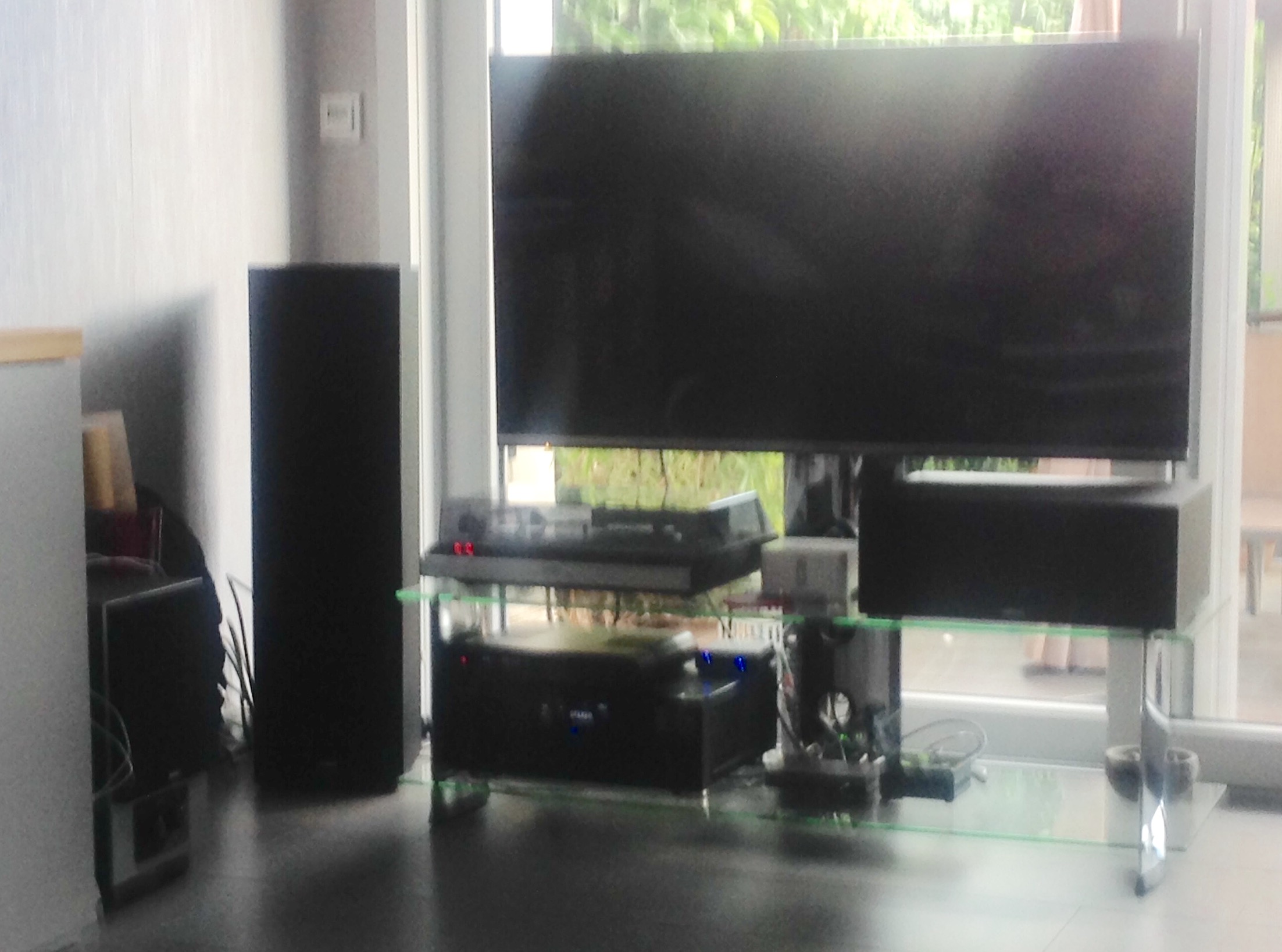

Hi Leute, mal eine Frage zu einer evtl. komischen Idee
Wie auf dem Bild zu sehen ist, steht mein Nubi Sub nicht gerade optimal. Frauen Wunsch halt.... Jetzt ist aber durch Wechsel der Technik unter dem Center im Regal unter dem TV Platz geworden. Würde es vom Klang Probleme geben, wenn ich den SUB nun unter dem Center seitlich hinlegen würde??? Füße ab, und unten drunter neue anbringen, um etwas Entkopplung zu bekommen? Oder würde dann der ganze Glastisch rappeln?

Servus,
prinzipiell sollte das gehen, da bei nubert-subs das Gehäuse selbst bei höheren Pegeln nicht großartig mitschwingt (so manche Mitforisten haben auf ihren Subs Pflanzen oder anderes stehen, ohne Probleme). Ich möchte Dir in dem Zusammenhang die Galerie von "Langerr1" nahelegen, der hat das absolut genial gelöst (er hat allerdings dafür auch ein komplett neues Lowboard entworfen und gebaut). Wenn der Subwoofer liegt, hast halt wegen des dann vermutlich seitlich nach rechts zeigenden Bassreflexrohres eine andere Raumanregung als vorher, kann also schlechter oder aber auch besser werden bezüglich eventueller Dröhnprobleme.
Wirst Du dann auch die Gelegenheit nutzen und die linke Standbox weiter nach vorne ziehen? Da hinten in der Ecke steht sie rum wie bestellt und nicht abgeholt. Ob sie dort auch richtig zur Entfaltung kommt, bezweifle ich.
Und rein aus Interesse: Warum liegt der Center in Bezug auf den Fernseher so arg außermittig?

Wenn das links oben in dem Rack ein Plattenspieler ist und der dort bleibt, halte ich die Idee nicht für so gut.

Ja, es ist ein Plattenspieler, der auch genutzt wird.
Und rechts ist der Terrassenausgang, da kann nichts hin.. WAF ..
Dann bleibt der Sub eben in der Ecke..

Du könntest aber den Dreher auf ein Regal an der Wand stellen

Wird der Sub bei Schallplatten überhaupt verwendet, oder betreibst Du den AVR dann im Fullrange-Stereomodus ?
Wenn der Sub noch dazu auf "Federfüße" oder so etwas wie den Nubert-Verpackungsschaumstoff gelegt wird, sehe ich da keine Probleme.

Hallo Boogie2005,
wende die Kriechmethode an, um herauszufinden, ob sich ein Platz besser oder schlechter für deinen Sub eignet.
Siehe Video auf nubert Webseite.
Wie von meinen Vorrednern schon erwähnt, haben deine Lautsprecher und dein Plattenspieler sehr ungünstige Plätze.
(Aber das hast du ja nicht gefragt).
Gutes Gelingen
Gutes Gelingen

Ich weis, dass die nicht optimal stehen, geht aber nicht anders, leider. Ich träume ja von einem Heimkino im Keller
Da muss ich den WAF noch bearbeiten.... Muss nochmal das Argument: Nur noch kleine Soundbar im Wohnzimmer anbringen, ha ha
