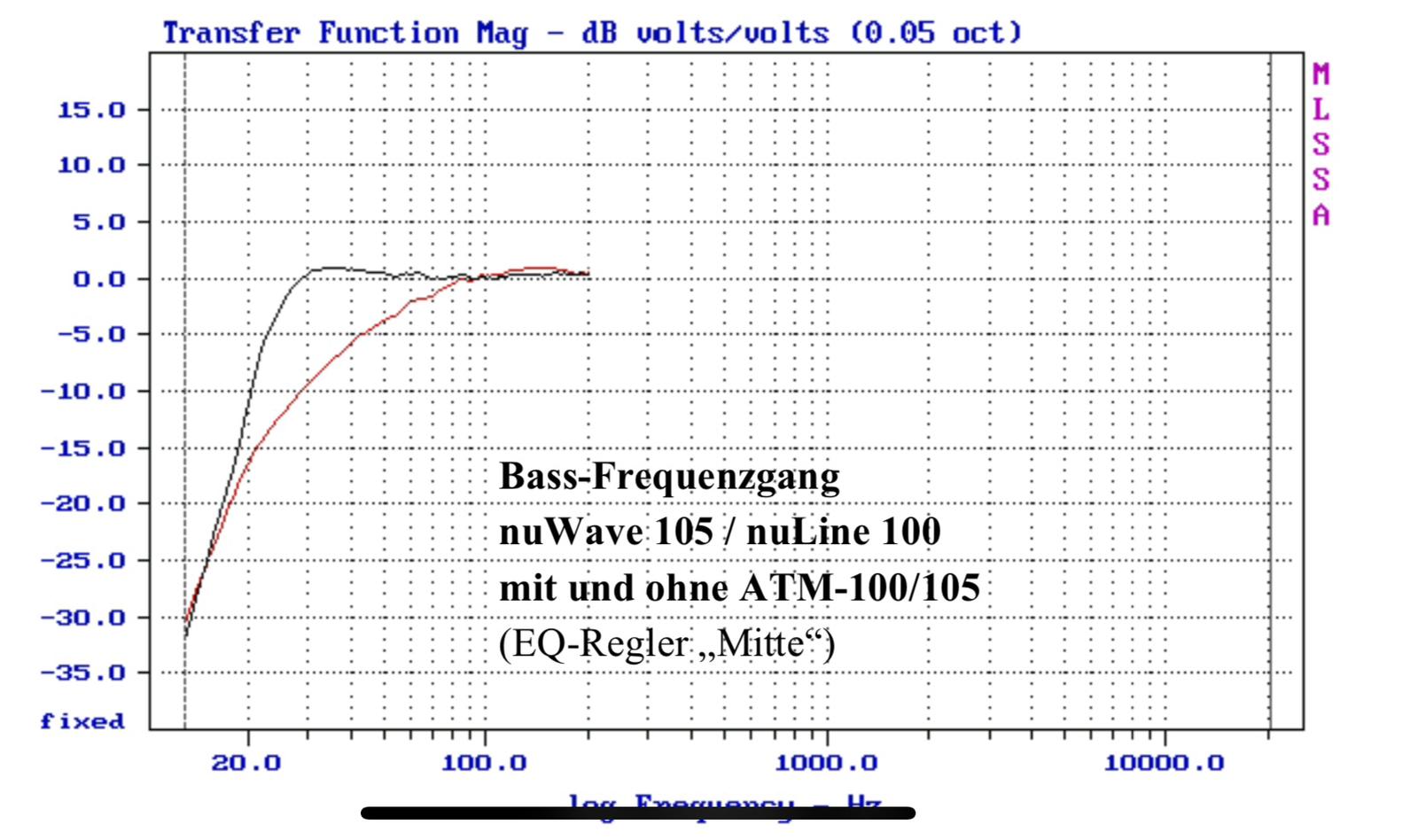

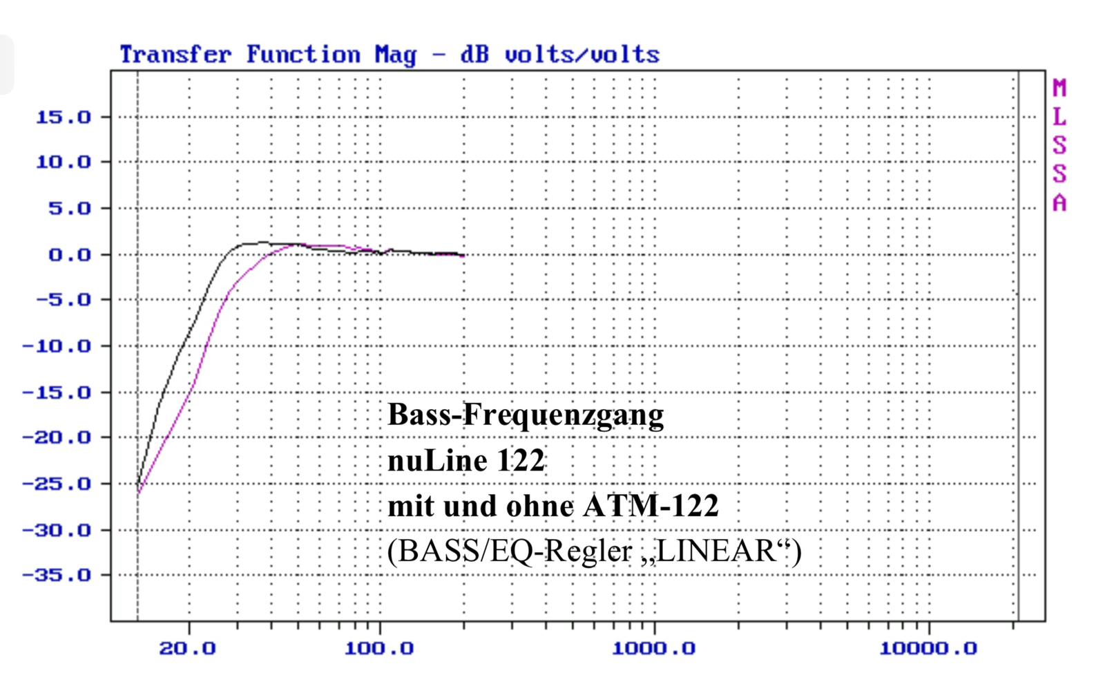

Du wirst bei 30 Hz eine ca 7-8 dB Überhöhung haben und bei 25 Hz etwa linear eingependelt sein, danach irgendwann greift der Filter 24db/okt. Und der Subsonic Bereich wird herausgefiltert. Da würde ich eher nach dem passenden ATM suchen oder das vorhandene unterhalb linear Stellung versuchen.
Wieviel Leistung hat der Verstärker womit die 122 betrieben werden?
Hier einmal Wirkungsweise des ATM 100/105 und die des ATM 122
Jeweils mit FG ohne ATM.
Re: nuLine 122 mit ATM 100 linearisierbar oder immer zuviel Tiefbass
Moin,
Auf Grund der sehr unterschiedlichen LS-Größe und bei den früheren ATM genau angepassten Frequenzkurven
sollte das eig auch "logisch" sein
Gruß vom Rudi
= letzteres ist der Fall, wie bereits von Chris durch die Frequenzschrieb's belegtnuLine 122 mit ATM 100 linearisierbar oder immer zuviel Tiefbass
Gruß vom Rudi
