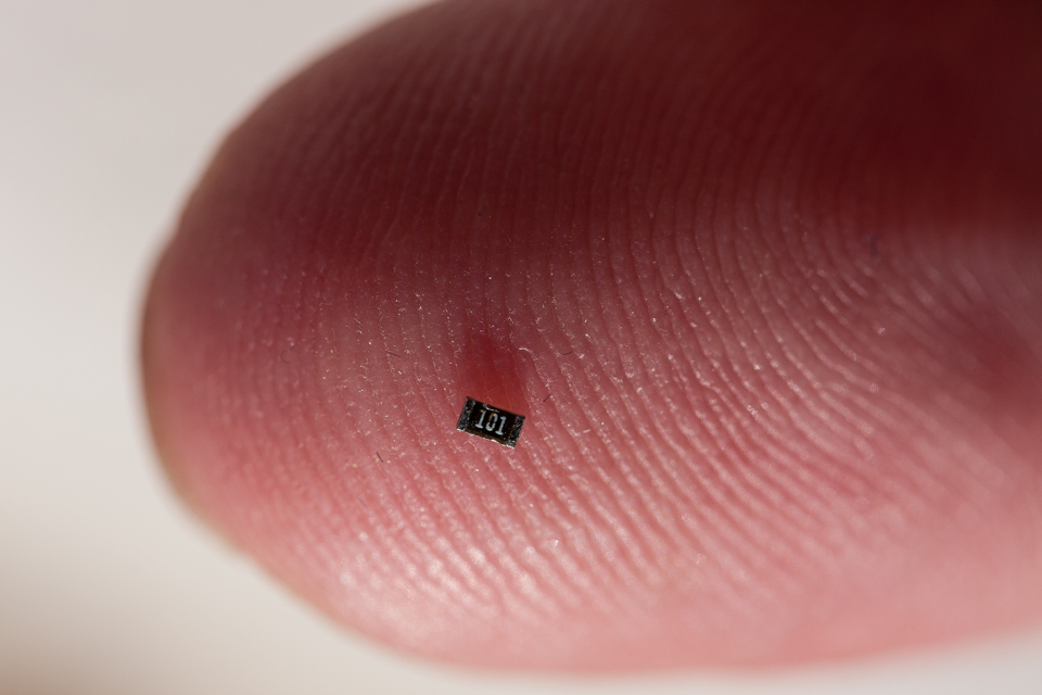

ein Foto zum besseren Verständnis:BlueDanube hat geschrieben:... die SMD-Widerstände sind natürlich viel kleiner, als sie auf den Fotos aussehen.![]()

Re: Umbau PIONEER SC-LX75, LX85 & LX83 (Class-D) für ATM/ABL
Servus Rudi,
Aber der Entlötvorgang ist mit Einsatz eines spitzen Lötkolbens und einer Sauglitze kein großes Problem.
Das schlimmste an dieser Arbeit war für mich, die Verbindungplatinen abzuziehen. Die sitzen so fest, dass man sie nicht einfach abziehen kann.
Mit einem Schraubenzieher als Hebel kommt man aber in den beengten Verhältnissen nicht gut dazu. Ich habe Blut geschwitzt, bis diese Platinen endlich draußen waren ... ohne irgendeinen Stift zu verbiegen oder ein Kabel abzureißen.
Die Entlötarbeiten habe ich übrigens an der noch immer eingebauten Audioplatine gemacht ... no risk no fun.
Ich musste nur darauf achten, die Widerstände nicht beim Entlöten irgendwohin zu schleudern, wo man sie nicht mehr sieht. Das ist gelungen ... und ich hab mir einen Montageschritt gespart.
So ein Fliegenschiss ist zwar ein Knaller - ich traute meinen Augen kaum, als das Ding so alleine auf dem Tisch lag.rudijopp hat geschrieben:schön dass du mal verdeutlichst, womit ich mich meist "rumquälen" muss
