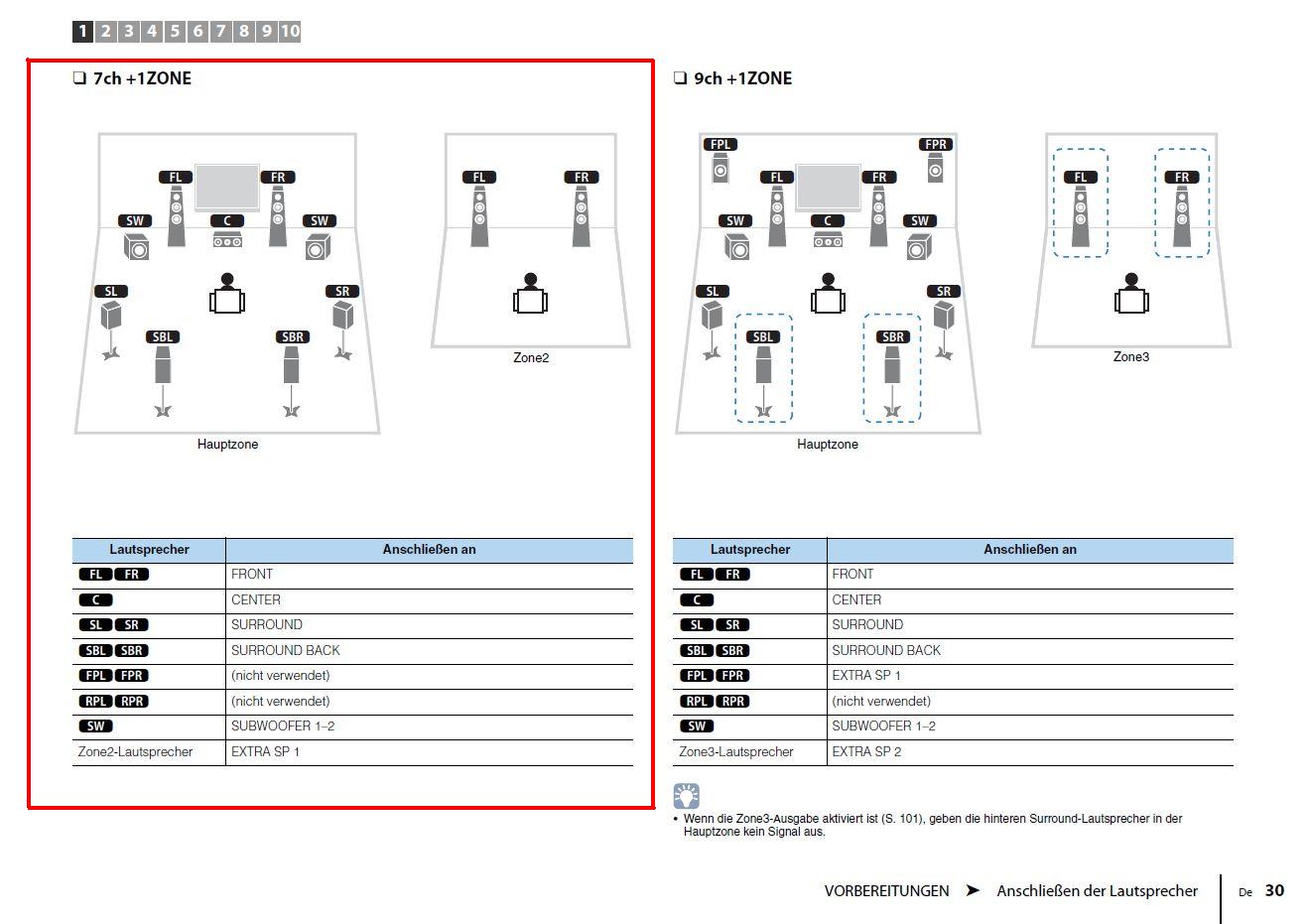

1. um bei dem 9Kanal-Verstärker "aktive Zone2" einzustellen (7Kanal-Setup bleibt in der Hauptzone erhalten) muss lt.BDA Seite 30 "7ch + 1ZONE" ausgewählt werden, denn damit erhält man(n) zusätzlich zur Hauptzone EINE weitere aktive Zone = "Zone2" , siehe:

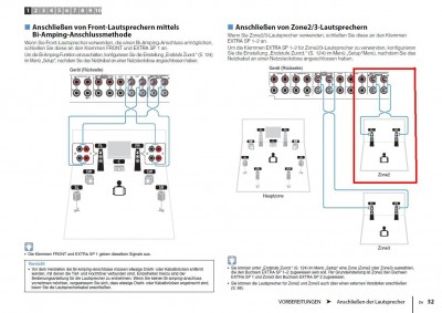

2. der Anschluss der FRONTLAUTSPRECHER erfolgt beim Zone2-Trick an die "EXTRA SP1" Lautsprecheranschlüsse (lt.BDA Seite 32):

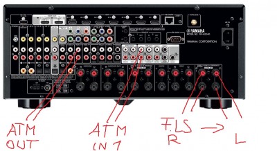

3. Anschluss/Verkabelung des ABL/ATM-Modul = FRONT-PreOut -> ABL/ATM-In(1) / ABL/ATM-Out -> AUDIO3-In / wie hier gezeigt:
(Bildquelle = http://www.nubert-forum.de/nuforum/viewtopic.php?p=863902#p863902 )

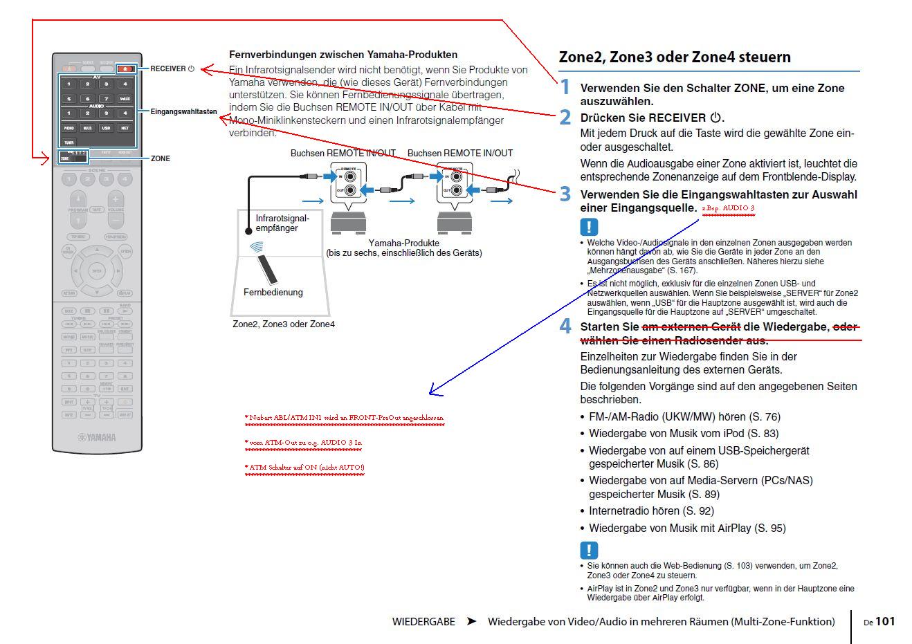

4. mit Hilfe der Fernbedienung kann nun die Quelle für die Zone2 gewählt und die feste max.Lautstärke eingestellt werden = siehe BDA Seite 101:

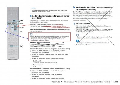

5. auch mit Hilfe der Fernbedienung wird abschließend die FESTE max.Lautstärke für Zone2 eingestellt = siehe BDA Seite 102:
* OHNE Quellsignal einen maximalen/rauschfreien Pegel für Zone2 einstellen (meist ca.20-10dB vor MAX)
* bei Bedarf kann Zone2-Quelle & Pegel auch fest auf eine "SCENE"-Taste abgespeichert werden
ENDE der Zone2 Konfig -> Fernbedienung wieder auf Steuerung der Hauptzone zurück stellen :!:
