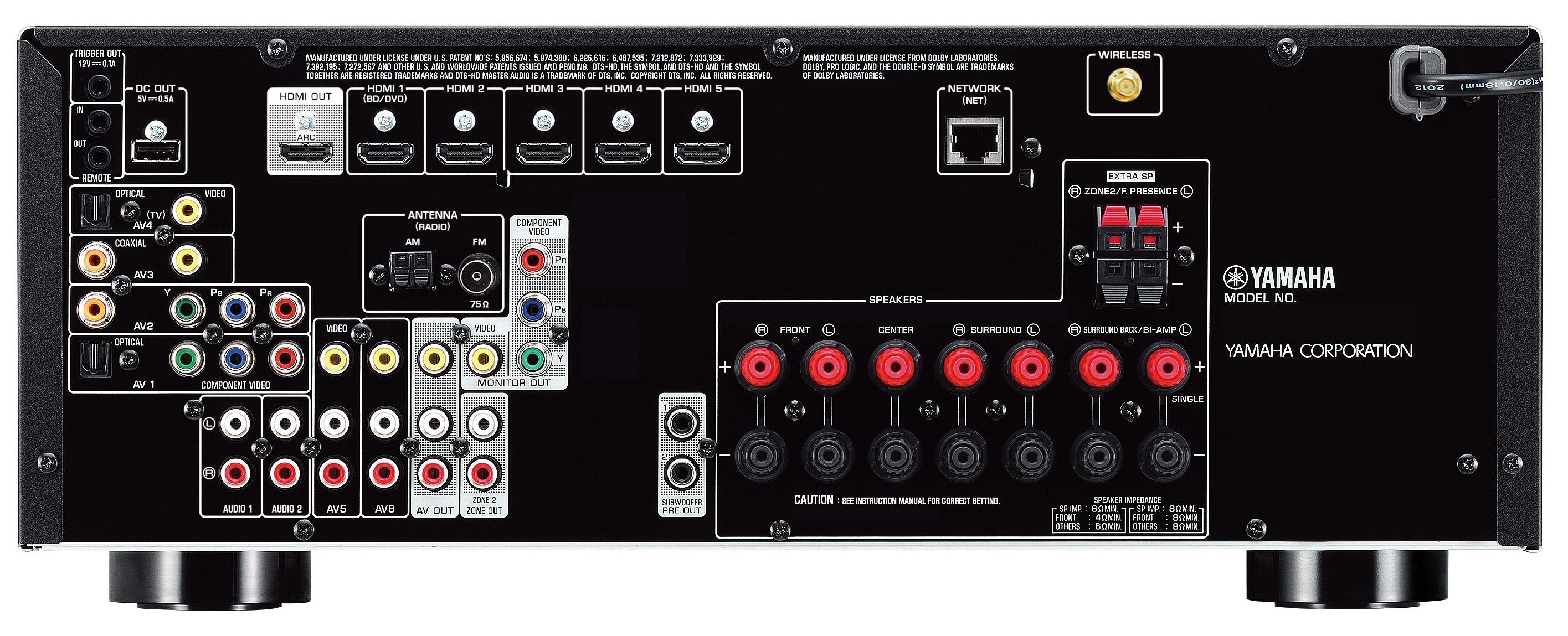

ich finde die Anleitungen klasse und habe bereits einen Yamaha 679 aufgetrennt. Ich bin derzeit daran einen Yamaha RX-A 779 aufzutrennen.
Ein Bild mit den bereits gekennzeichneten vorhandenen PreOuts habe ich weiter unten verlinkt
(Kondensator für FL ist unter der der Plastikhalterung versteckt).
Nun ist mir nicht klar wo die Main In (FL/FR) Auftrennpunkte finde?
Ich habe außerdem noch gelesen, dass der Front KH Ausgang nicht nutzbar ist, wenn ich die bereits vorhandenen PreOuts nutze. Habe ich das richtig verstanden?
Die Vollauftrennung für FL und FR würde ich bevorzugen, damit die vorhanden PreOuts noch nutzbar sind.

die Vorgehensweise ist wie bei den vielen anderen/ähnlichen Yamaha-Umbauten auch :wink:
Um den KH-Anschluss weiterhin nutzen zu können, musst du NEUE PreOut setzen und dazu die gewünschten MainIn (Einbaubuchsen).
Ohne KH-Funktion reichen MainIn-Buchsen.
Die markierten "Brücken" (sofern richtig identifiziert) sind PreOut- & MainIn-Punkte zugleich, nur daß diese dafür (auf-)getrennt werden (außer Masse/GND),
wie bei den vielen anderen/ähnlichen Yamaha-Umbauten bereits gezeigt :idea:

Alles klar, mich haben die bereits vorhandenen Pre Outs verwirrt =D
Dann wird das Signal erst vor den PreOuts gemutet und nicht schon an der Brücke wenn ein Kopfhörer angeschlossen ist.
Super, danke nocheinmal.
