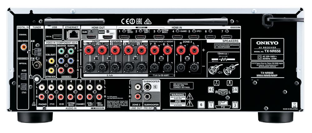

03

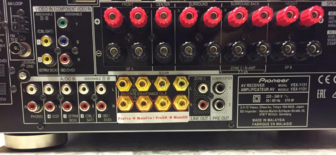

(Quelle http://www.pioneer.de) Pioneer VSX-1131 Rückseite
04
(Quelle http://www.onkyo.de) Onkyo TX-NR656 Rückseite
Der Blick auf die Rückseiten der AVR's offenbart die Gemeinsamkeiten des Gerätekonzeptes, wobei der Onkyo etwas mehr Anschlüsse als der Pioneer aufweist,
aber spätestens bei den Innenansichten (siehe iNet) sind die Geräte-Gemeinsamkeiten 100%ig klar.
Beim Pioneer VSX-1131 bietet sich der Freiraum zwischen AUDIO-IN und ZONE-2 LINE-OUT perfekt für bis zu 8 Cinch-Einbaubuchsen an,
wobei dort beim mehr bestückten Onkyo TX-NR656 & 686 die 4 Cinchbuchsen für eine Frontauftrennung (meistgewünscht) hinpassen dürften
was zu prüfen/messen ist und ggf. auf nach rechts vom SUBW.PRE-OUT ausgewichen werden muss.

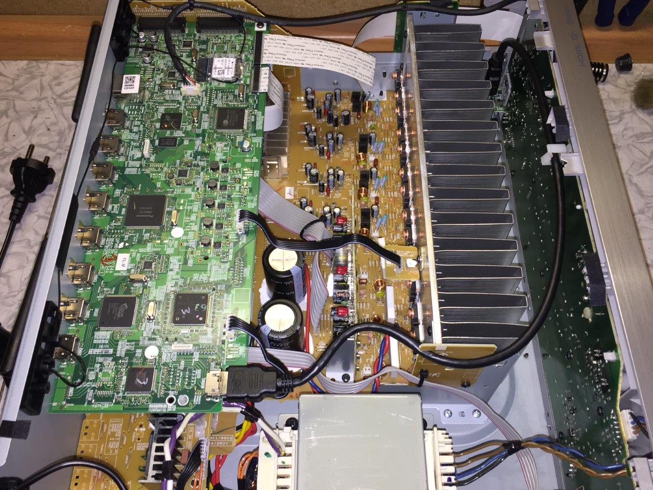

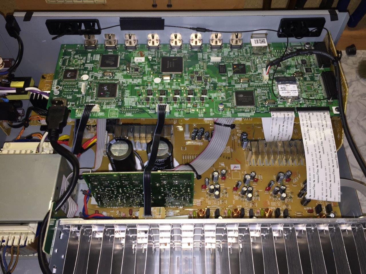

07
Innenansicht 3 / rechts von den beiden Stützkondensatoren befinden sich die Trennstellen (wie "wir" es schon von früheren Onkyo's kennen)

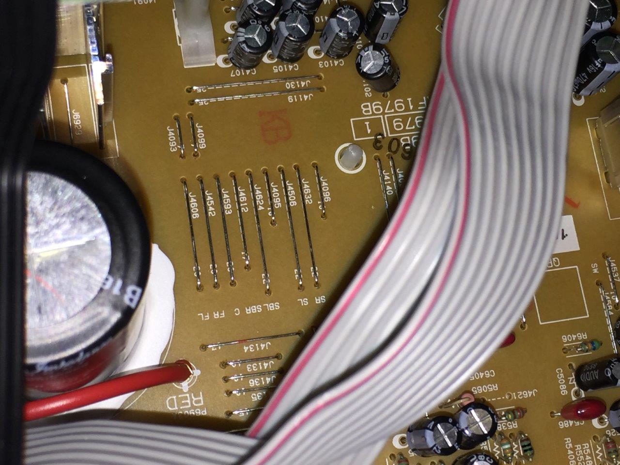

08
Signalbrücken im Detail / sogar mit Kanalbeschriftung / Signale von der Vorstufe (im Bild oben) sind die "PreOut" und Richtung Endstufen (im Bild unten) die "MainIn"

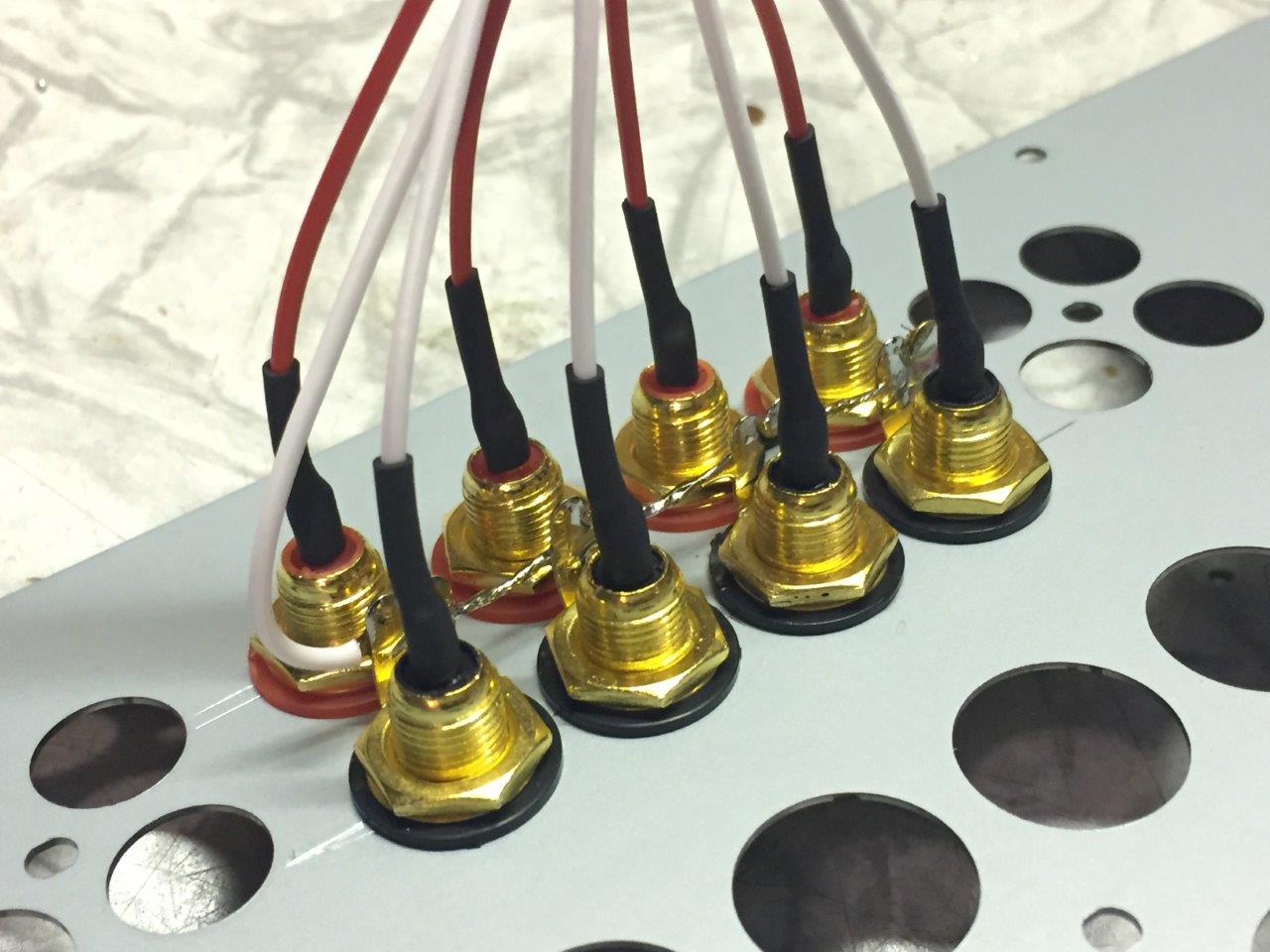

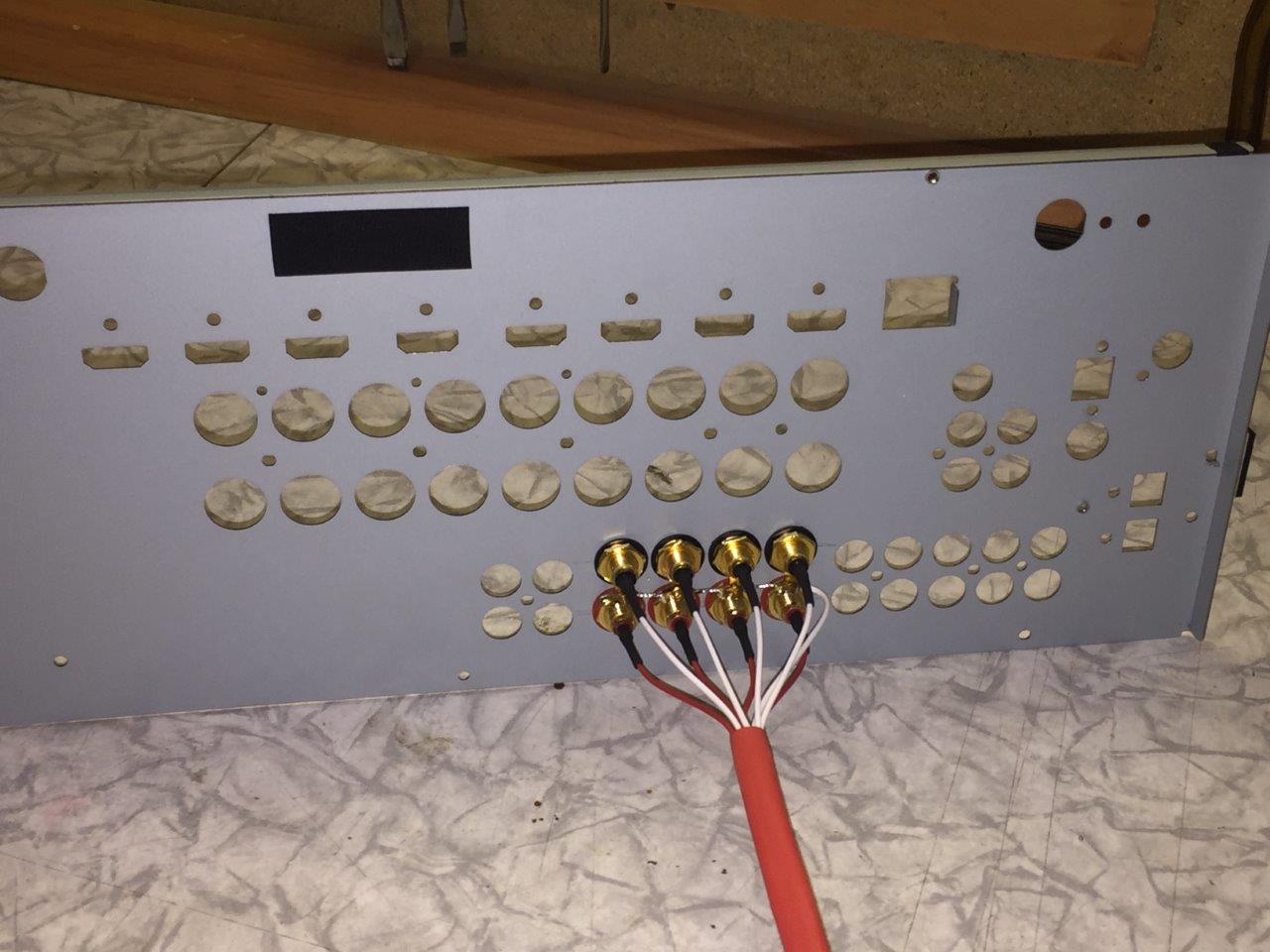

Rückwand demontieren / alles genau messen, Bohrungen anzeichnen, vorkörnen, 10mm bohren und isolierte Cinch-Buchsen einsetzen / Signalkabel in passender Länge anlöten, wobei wir aufgrund der kurzen Kabellänge und Anordnung im Gerät problemlos auf die Abschirmung verzichten können / ALLE Massen (GND) der Cinchbuchsen auf ein gemeinsames Masse-GND-Kabel zusammenführen!
Hinweis: BEIDE Geräte besitzen ja keine werksseitigen PreOut! Beim Pioneer VSX-1131 war die Front- und Surround-Auftrennung für nuATM's gewünscht, daher für die Auftrennungen 8 Einbaubuchsen notwendig werden. Überwiegendend werden aber reine Frontauftrennung durchgeführt, ergo reichen für diesen "Normalfall" 4 Buchsen und damit wohl auch der geringere Platz an dieser Stelle beim Onkyo TX-NR656 :idea:
Fortsetzung...

Cinch-Einbaubuchsen im Detail / die Masse-GND-Zusammenführung ist gut zu erkennen /
die Rückwand wird nun wieder angebaut, die Kabel zu den Trennstellen passend eingekürzt...

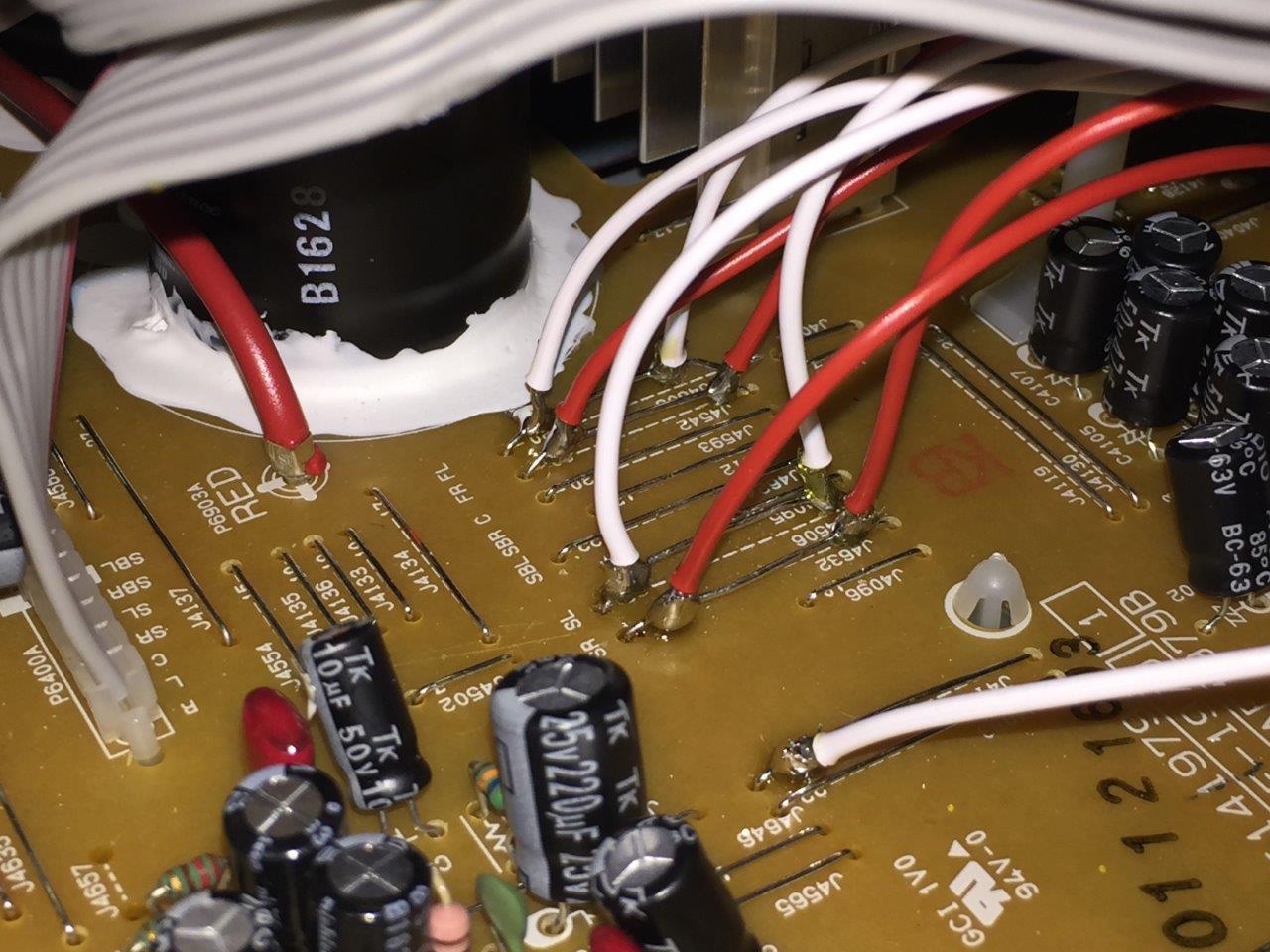

11
...und wie hier gezeigt entsprechend der Kanal- & Buchsenzuornungen angelötet / im Bild = rechte Lötpunkte "PreOut" und linke Lötpunkte "MainIn" (Kanäle sind erkennbar) / das einzelne weiße Kabel unten im Bild ist das gemeinsame Masse-GND-Kabel
[edit 16.04.] leichte Abweichung bei den ONKYOs -> siehe hier http://www.nubert-forum.de/nuforum/view ... 10&t=43112 :!:
Tipp: vor dem Löten macht es Sinn die Signalbrücken mittels einer Flachzange etwas auf Abstand von der Platine zu ziehen (auf dem Bild teils erkennbar), damit die Kabelenden leichter verlötet werden können. Löten immer nur kurz, um nicht zu viel Hitze auf die Lötstellen der Platinenunterseite weiterzuleiten!

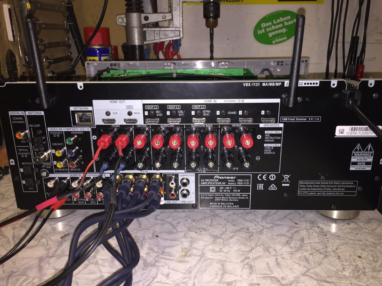

Der fertige Umbau / die "neue" Rückwand des Pioneer VSX-1131
14
Der abschließende Funktionstest / alles funktioniert wie es soll / der ATM-Hörspaß kann beginnen 8)
