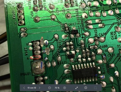

ich habe mich mal rangewagt mein Yamaha A-S701 - zwecks Anschluß des ATM-Moduls - nach Rudi's Anleitung, in Vorverstärker und Endstuffe zu trennen.
Hier ist der Link dazu: http://www.nubert-forum.de/nuforum/view ... 10&t=36789 (Dann zu > Yamaha > A-S701)
Da ich aber keine Playback/Record Buchsen, die bereits verbaut sind, belegen wollte - habe ich mir eigene eingebaut und nun weiß ich nicht wie ich die, auf der Platine aufgelöteten Kabeln, mit den neuen Buchsen verbinden soll. Wie ich das sehe, besitzt jede Buchse 2 Anschlüsse. Ich hätte jetzt also 8 Anschlüsse, aber nur 4 Kabel.
Lötkolben, eine "rechte" Hand und Mumm habe ich - es mangelt aber sehr an elektrotechnisches Wissen.
Hier ein paar Bilder wo ich stecken geblieben bin:
Über Antworten freue ich mich jetzt schon. Dann kann ich die Kiste endlich zumachen und Musik hören.

Hallo, du musst ja auch von den Buchsen zurück. Rechte und Links out + und - sind 4 Kabel, Rechts und Links in + und - sind auch 4 Kabel. Da sind deine 8 Anschlüsse. Ich hoffe irgendwie verständlich. Gruß

Rudi hat einige der bereits eingebauten Buchsen umfunktioniert.
Dabei wurde die Zuleitung zum inneren Anschluss der Buchsen aufgetrennt und der entsprechende Draht dort angelötet und die Masseverbindung belassen wie sie war.
Wenn Du extra Buchsen einbaust, hast Du natürlich die Masseverbindung noch nicht verbunden - die müssten extra mit Masse (die großen Flächen auf der Leiterplatte) verbunden werden.
Es gibt aber auch Umbauten, bei denen Rudi die Masse offen gelassen hat, um Brummschleifen zu vermeiden. Es wird dadurch nichts kaputt.
D.h. Du könntest einmal probieren, ob es auch ohne Masseverbindungen funktioniert (keine Störeinstreuungen).
Wenn ja, dann zusammenbauen und fertig. Die Masse ist ohnehin auch im ATM-Modul für Eingang und Ausgang verbunden.

Danke BlueDanube,
es ist genau so wie Du es beschreibst.
Rudi hat mir bereits geantwortet und die Lösung beschrieben. Masse wird von der Platine genommen und durchgeschleift auf alle 4 Buchsen.
Damit alle was davon haben, werde ich heute Abend den Umbau fertig machen und bebildert hier einstellen.

Soooo ... bin fertig mit dem Umbau und wollte gerne mit ein paar Bilder angeben.
(Nicht wirklich, diese sind eher für Rudi und BlueDanube zur Abnahme)
Der Dank geht primär an Rudi - ohne dessen Wissen und Altruismus ich niemals ... auch an BlueDanube ein herzliches ... und so weiter, die Laudatio ist recht lang aber ehrlich gemeint. :clap:
Hier die Bilder und je ein Satz dazu.
Die gerubbelten Stellen auf der Platine sind wo sie sein sollten - aber nicht so sauber wie im Tutorial (*Nebensatz):
Die Kabeln dran gelötet, der schwarz angemalte Kabel ist die Masse - den Nebensatz* kennt Ihr bereits:
Hier nochmal eine andere Ansicht:
So schaut's verbaut aus:
Die neuen Buchsen eingebaut und verbunden - Masse ist zusammengelegt auf alle Buchsen (der schwarz angemalte Kabel):
Hier nochmal eine allgemeinere Ansicht - MAIN-IN ist oben, MAIN-OUT ist unten:
So sieht es von innen aus - hat Luft, wackelt nix ... :
Und so von hinten - ich weiss, ich weiss, die Buchsen sind nicht parallel zu einander - und hier gilt wieder der Nebensatz*:

BlueDanube hat geschrieben:Rudi hat einige der bereits eingebauten Buchsen umfunktioniert.
Wenn Du extra Buchsen einbaust, hast Du natürlich die Masseverbindung noch nicht verbunden - die müssten extra mit Masse verbunden werden.
Das entspricht im Groben dem, was ich Octavian per PN geschrieben hatte 8)
rextav hat geschrieben:Rudi hat mir bereits geantwortet und die Lösung beschrieben. Masse wird von der Platine genommen und durchgeschleift auf alle 4 Buchsen.
Der Vollständigkeit halber und zum besseren Verständnis hier meine PN-Antwort...
(ich wusste zu dem Zeitpunkt nix vom Thread)
per PN/ rudijopp hat geschrieben:Moin Moin Octavian,
rextav hat geschrieben:http://www.rulmentul.com/pix/nubert/01.jpg
http://www.rulmentul.com/pix/nubert/02.jpg
http://www.rulmentul.com/pix/nubert/03.jpg
Ich habe die Stellen auf der Platine gerubbelt, neue Kabeln verlötet, neue Buchsen hinten eingebaut - und nun weiß ich nicht wie ich diese verbinden soll.
Is ja auch richtig soweit und entspricht ja meinem Bild 15, soweit ich das erkennen kann, nur verwendest du halt nicht die vorhandenen Buchsen (Bild 14 & 16), was wiederum auch völlig ok ist...
...wobei du nur beachten musst, dass die Signalkabel von meinen Bildern 12 & 13 die PreOut sind (vergleiche mit Bild 18) und die zusätzlichen/anderen (Bild 14 & 15) die MainIn-Kabel.
Die Zuordnung deiner Buchsenpaare ist dir überlassen, sprich unten PreOut & oben MainIn oder umgekehrt.
Die jeweiligen PreOut- und MainIn-L+R-Signalkabel lötest du einfach entsprechend vorheriger Erläuterung an die Innen-/Signalleiter der Buchsen und gut.
Was aber sehr wichtig ist und du gerade nicht bedacht hast ist die Masse/GND :!:
(bei meiner Auftrennung auf der Platine ist diese vorhanden und muss nicht weiter beachtet werden)
Löte also vorab eine Brücke(elektr.Verbindung) ALLER Masse/GNG (die Lötfahne) der Einbaubuchsen
und führe anschließend ein gemeinsames Masse/GND-Kabel zur Paltine an einen Masse/GND-Punkt auf der Platine direkt an der Auftrennung
Verwende dafür am besten den hier rot markierten Massepunkt (aus Bild 10 meiner Doku).
So ist es dann wie es sein soll und wird bestens funktionieren 8)
Gruß vom Rudi
...und so hat Octavian das dann ja nu auch gemacht 8)
Das...
BlueDanube hat geschrieben:Du könntest einmal probieren, ob es auch ohne Masseverbindungen funktioniert (keine Störeinstreuungen).
...hätte allerdings definitiv nicht funktioniert bzw. wäre sehr störungsbehaftet gewesen :!:

rextav hat geschrieben:Soooo ... bin fertig mit dem Umbau...
Das freut mich zu hören/lesen 8)
rextav hat geschrieben:...ich habe es noch nicht getestet. Werde allerdings noch berichten
Als abschließenden Test schlage ich vor mit einem Multimeter(Widerstandsmessung)/Durchgangsprüfer den korrekten Masse/GND-Anschluss zu überprüfen,
sprich die elektrische Verbindung der Cinchbuchsen-Masse (außen) einer vorhandenen Line-Buchse und den neuen Buchsen.
Gemessener Widerstand muss gegen null sein bzw. beim Durchgangstest ein Ton hörbar.
Wird aber alles so sein, Umbau/Lötungen sieht alles iO aus 8)
Viel Hörfreuden weiterhin mit deinen Nubis :!:
