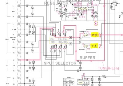

Ich hab hier mal einen Schaltplan zur Anlage in einem anderen Forum gefunden und den entsprechenden Artikel, indem jemand einen Line-Out ergänzt hat.
http://www.hifi-forum.de/viewthread-71-9609.html
http://www.hifi-forum.de/bild/yamaha-rx ... 96587.html
Wie müsste ich überhaupt bei dem Modell vorgehen zur Auftrennung? Bei Bedarf kann ich auch Bilder der Platine schicken, aber bevor ich dran rumschraube erst mal die Basics abklären :)

pioneer_1 hat geschrieben:Ich hab hier mal einen Schaltplan zur Anlage in einem anderen Forum gefunden und den entsprechenden Artikel, indem jemand einen Line-Out ergänzt hat.
Sollte eigentlich klar sein. Statt hinter der Quellenwahl nur für einen weiteren Line-Out "abzuzweigen", muss dort AUFGETRENNT und ATM-Out-/-In gesetzt werden :idea: Der "Schaltplan" ist aber eher ein Funktionsplan, also dennoch im Gerät Suchen angesagt.

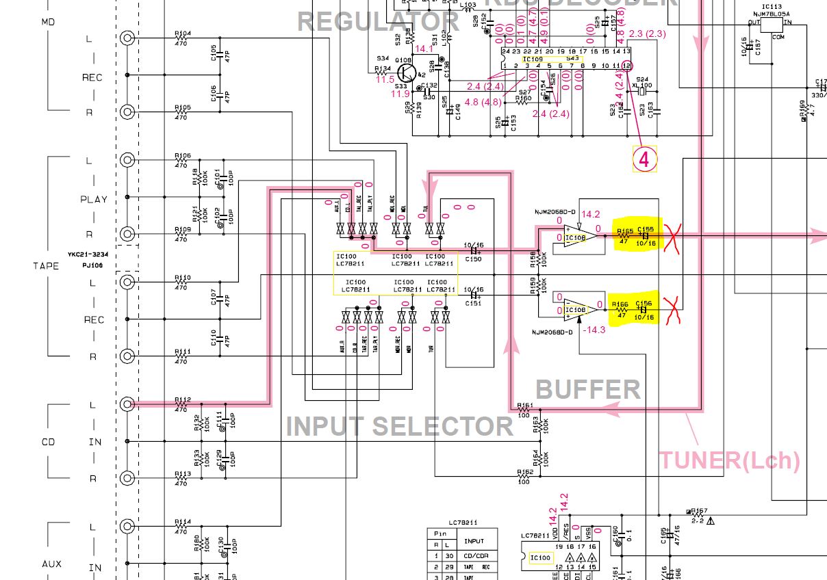

pioneer_1 hat geschrieben:Edit:
https://www.vintageshifi.com/repertoire ... Manual.pdf
Mit dem Service Manual wird die Sache schon interessanter...
Jo, die SM ist natürlich optimal 8)
Ich denke du kannst wie folgt auftrennen:

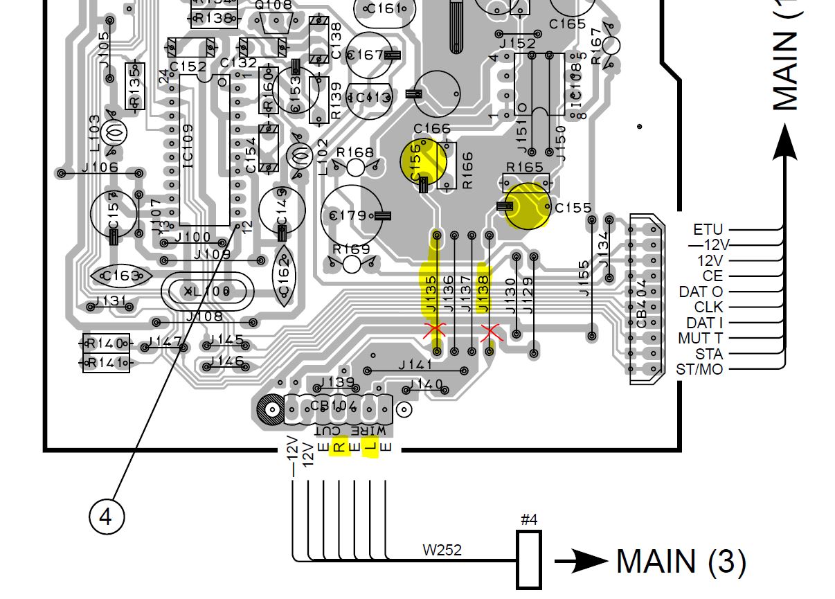

Dieses Schema aus der SM ist dir ja bekannt und da habe ich die m.M.n. optimale Trennstelle eingezeichnet.
Das Gerät macht es dir da doch recht einfach, da du entweder die vom MAIN(2)P.C.B. abgehenden L+R-Kabel auftrennst...
(unten im Bild in Richtung MAIN(3)-Platine)
...oder die hier markierten Brücken J135 und J138 entfernst und die freien Lötpunkte als Aus-/Eingänge nutzt.
Massepunkte sind ja genug vorhanden (J136, J137 oder J141 z.Bsp.).
Viel Erfolg & Rückmeldung ausdrücklich erwünscht :!: :wink:

Ich denke ich werde die Brücken entfernen und die Kabel entsprechend an die Lötpunkte anlöten. Das scheint mir am wenigsten aufwendig zu sein.
Die Masseverbindung für den rechten Kanal zum ATM und vom ATM kann ich dann gemeinsam an die Brücke J136 anlöten, für den linken Kanal zu und vom ATM an J137, richtig? Oder habe ich einen Denkfehler?

pioneer_1 hat geschrieben:...Oder habe ich einen Denkfehler?
:arrow: siehe:
rudijopp hat geschrieben:...Massepunkte sind ja genug vorhanden (J136, J137 oder J141 z.Bsp.)...
Wenn diese in irgend einer Form kanalbezogen gewesen wären hätte ich das auch so geschrieben :wink:
Am Platinenlayout ist aber gut zu erkennen, dass es eine gemeinsame Masse/GND ist, daher kannst du diese nutzen wie du magst bzw. am besten rankommst :idea:
Gruß vom Rudi

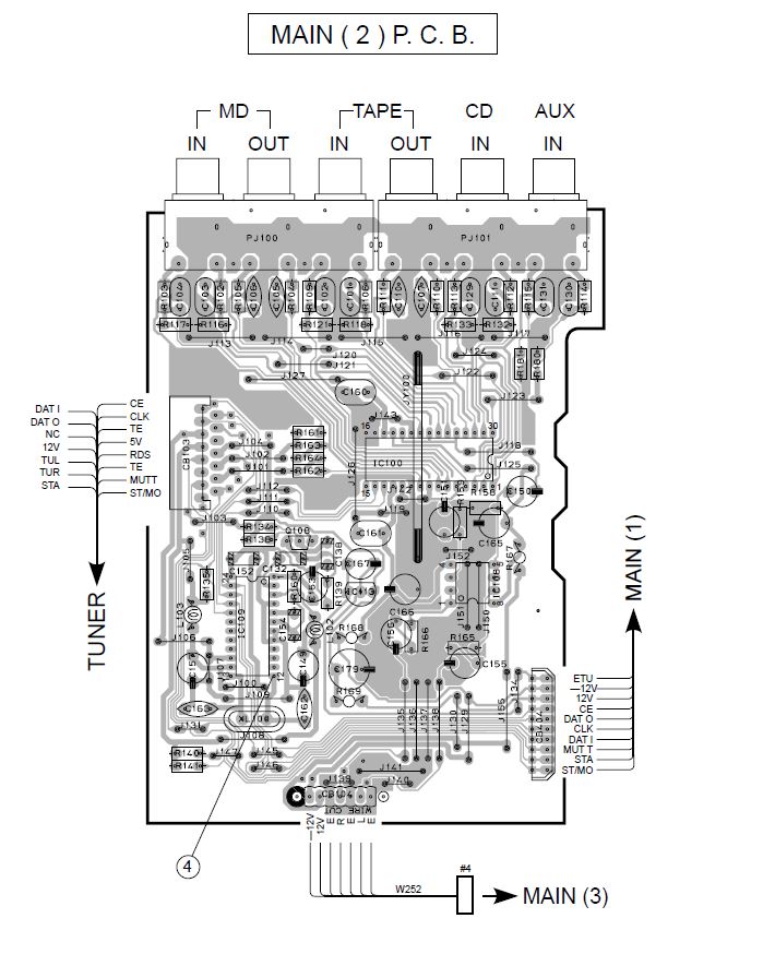

PS:
Ich würde - um sauber aufzutrennen - eher MD- oder Tape-In/Out umfunktionieren (sofern entbehrlich), weil dann nur die MAIN(2) Platine modifiziert wird & dafür auch ungeschirme Signalkabel ausreichen (wegen der kurzen Wege) und die vorhandenen Buchsen bereits identisches Massepotential haben :idea:
Gruß vom Rudi

Danke für die Erläuterungen!
Die angesprochenen Buchsen sind in der Tat entbehrlich. Das ist natürlich auch eine tolle Lösung. Insofern würde ich nur die Signalkabel von den Lötpunkten jeweils zu den Buchsen führen müssen. Zuvor natürlich die MD- oder Tape- Buchsen bzw. deren Signalleiter von der Platine abklemmen. Die Masse an den Buchsen bleiben jeweils zur Platine verbunden.
